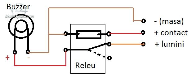

Eu am aplicat o solutie mai empirica, la o alta masina care nu are asa ceva... si anume am luat un bec de marsarier din alea care bazaie, i-am scos buzzerul si un releu (cel mai ieftin de pe piata) apoi, am facut niste legaturi intre buzzer, + contact si plus lumini prin intermediul releului. + contact am luat de la bricheta si + lumini de la becul din torpedou (cutia manusi, etc...).
