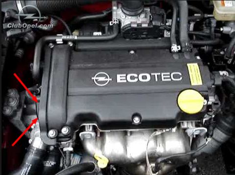

Salut comunitate,
Am cautat tot forumul, am gasit unele subiecte dar nici unul care se potriveste situatiei.
Zgomotul de care ziceam si in titlu apare doar cand temperatura e sub 10 grade si umezeala mare. Nu stiu daca e doar o coincidenta partea cu umezeala sau daca ar putea avea sau nu efect.
E un zgomot ca si cum 2 sau mai multe parti metalice s-ar lovi sau mai degraba s-ar freca intre ele intermitent, care isi mareste frecventa pe masura ce se maresc turatiile. Nu dispare in functie de viteza, nu are legatura daca tin sau nu apasat ambreiajul. Daca-l opresc si-l pornesc, zgomotul persista. Dispare cand se incalzeste bine motorul, dupa km buni.
Masina are 50000 km, nu a fost schimbat nimic la ea. Daca temperatura e peste 10 grade, nu se aude nimic la pornire, sunetul motorului este normal.
Atasez o imagine (nu e exact motorul meu). Sagetile reprezinta locul unde mi se pare mie ca se aude, adica in zona unde se afla cureaua.

Revin cu video

pare zgomot de role de la curea,dai cureaua jos,pornesti motoru si vezi daca se mai aude,nu-l tii mult pornit,pompa de apa este antrenata de cureaua pe care ai dato ios si poti invartii de toate rolele si vezi care face galagie sau are joc
daca acel zgomot persista poate fi ceva la distributie,patine tocite,intinzator care nu mai lucreaza

subscriu. daca se aude la rece este de la cureaua de accesorii sau intinzatorul acesteia. varul meu inca are o problema similara la golf, si a zis ca nici nu o mai rezolva (a aparut dupa ce a schimbat cureaua si rola)

Curea uzata. Arunca putin degripant pe ea, si scapi temporar de problema. Cumpara apoi alta curea...
