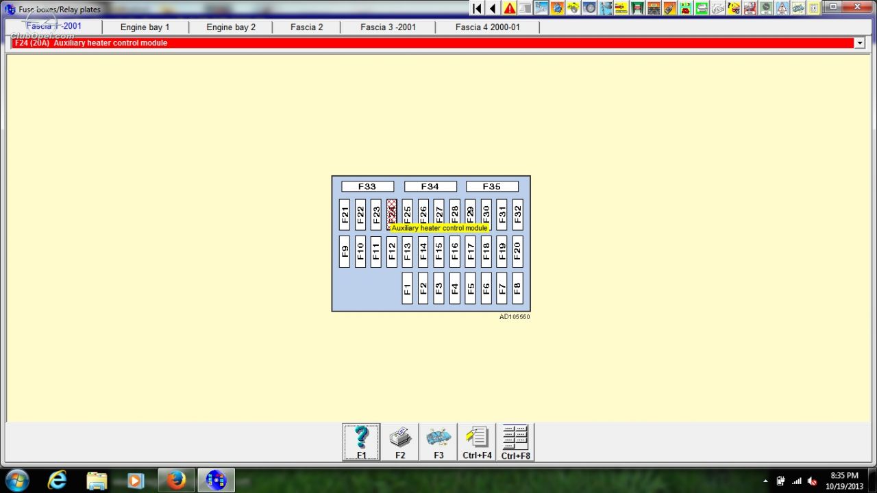

stie cineva unde este situat releul, respectiv siguranta, de la sirocou ?
este vorba despre un 2,2 dti.(y 22 dth)
mersi anticipat.

Salut colegule. Daca nu merge sirocou sunt mari sanse sa fie ars ecu de la sirocou( Eberspacher D3WZ mai precis) e cunoscut faptul ca sunt mari consumatori de curent ceea ce duce la suprasolicitare iarna si cel mai des se arde calculatorul lor. Fa rost de un tis2000 sau Autodata.

Releul nu l-am gasit nici eu, doar siguranta.
