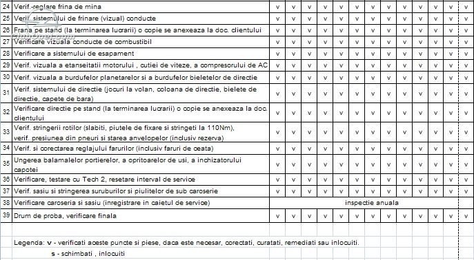

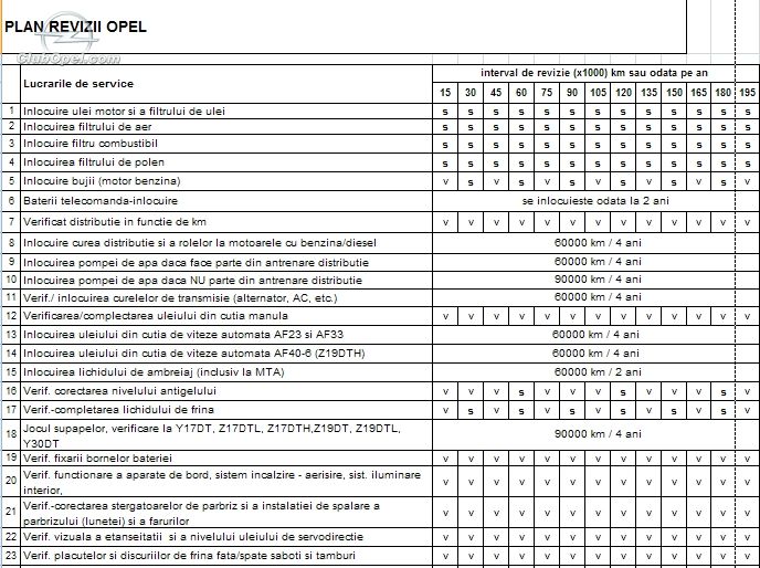

Vad ca nu s-a prea inghesuit lumea pe acest topic...
Am gasit in cele din urma aproape ceea ce voiam (din pacate nu e diferentiat pe tipuri de motoare / combustibil).
