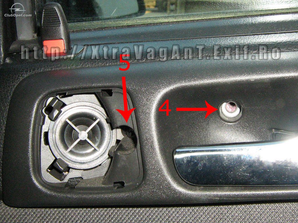

Din pacate trebuie sa va anunt ca tweetrele nu sunt la fel cu cele de pe fata. Cel putin la mine nu.
Acum am venit de la masina si am tot invartit tweeterele sa intre in locasul lor din usa spate...nicio sansa. Se pare ca trebuiesc unele mai mici asa cum spunea si jE.
Cu toate ca in poza de mai jos tweeterul pare la fel cu cel de fata.
Nu stiu ce sa mai cred... 🙄

Intelege ca sunt la fel, dupa cum am spus mai sus au o singura pozitie in care intra, trebuie rugate mult pana reusesti.
Crezi ca vorbesc din balarii?
In spate este o clema care tine tweeterul pe pozitie, din cauza ei intra mai greu.

Te cred. Doar ca nereusind sa le potrivesc banuiesc ca ar trebui sa fie diferite. Si am stat vreo 20 min de m-am chinuit si nimic.
Stii cumva in ce directie ar trebui sa fie intreptata mufa cu conectori?
Poate asa as reusi sa le nimeresc.
Oricum maine mai incerc o data. Daca sunt la fel trebuie sa le dovedesc.

M-ai convins. Maine desfac iar capitonajul usii si nu ma las pana nu le "introduc".
Ca si orientare a conectorului ma gandesc ca logic ar fi in jos, ca cele de pe fata.
Sper sa revin cu vesti bune.

Dupa lupte seculare care au durat aproape 30 minute 😊 , am reusit sa potrivesc tweeterele in usa spate.
Asadar confirm si eu ca tweeterele de pe fata pentru Opel Astra G, se potrivesc si in usile spate
Acestea nu se pot monta decat cu fetele de usi demontate.
