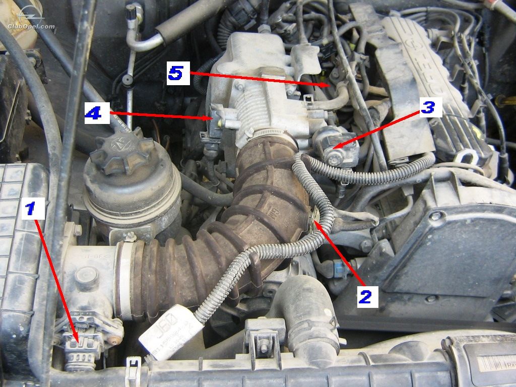

Buna tuturor Fronteristilor!Sunt nou intrat pe acest forum,asa ca va rog pe cei mai vechi sa aveti rabdare si cu bobocii.Detin o Frontera sport din 97' motorizare 2.0i cod motor x20se adus din Germania.Pentru inceput vreau sa stiu ce sunt si ce rol au componentele numerotate de mine din imagine.
Va multumesc tuturor!

1- debitmetru: masoara cantitatea de aer necesara arderii;
2- senzor temperatura admisie: masoara temperatura aerului din admisie;
3- valva / regulator mers in gol (valva ralenti): regleaza cantitatea de aer necesara mersului in gol; regleaza cantitatea de aer la pornirea la rece;
4- senzor clapeta acceleratie: transmite informatii despre pozitia clapetei de acceleratie pentru ECU in vederea stabilirii timpului de injectie;
5- senzor depresiune in galeria de admisie+valva egr: transmite informatii catre calculatorul motorului cu privire la sarcina motorului in vederea stabilirii avansului iar valva egr e controlata prin vacuum in sarcina se deschide lasand sa treaca gazele nearse din evacuare in admisie in vederea recircularii lor si micsorarii cantitatii de noxe - de unde si numele de EGR: exhaust gas recirculation valve.
Sper ca am fost de folos, asteptam corectii daca am gresit.

mersi viorel77 pt.raspunsul tau!
frumos detailat,scurt si la obiect si sunt convins ca acesti senzori descrisi de tine sunt responsabili de buna functionare a motorului masini
