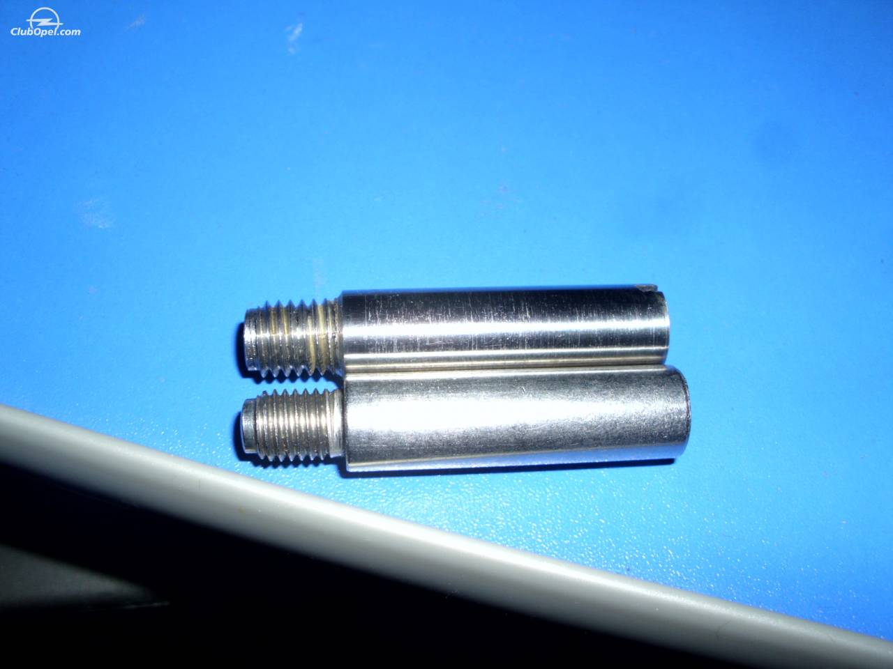

asa am patit si eu acum o luna.
rezolvare:
-am facut un filet mai mare in gaura din interior (pt a intra un surub mai mare)
- am facut la strung un surub asemanator , dar cu filetul marit (pt a intra in gaura)
mecanicul mi-a spus ca se intampa frecvent din cauza aliajului slab.
spor la treaba

- iei un surub special (imi scapa denumirea) si faci filet in port - etrier
- apoi la strun faci surubul
p.s. in capatul sirubului eu i-am facut o crestatura cu flexul sa il pot strange.

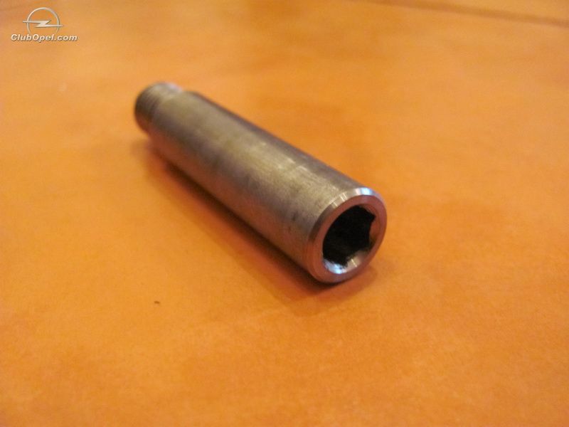

Eu le-am facut din inox si identice cu originalul.
Acu` 2 ani am facut pe dreapta fata mdificarea si nu e nici o problema.

pai da, dar cum faci hexagonul ingropat in capul surubului?

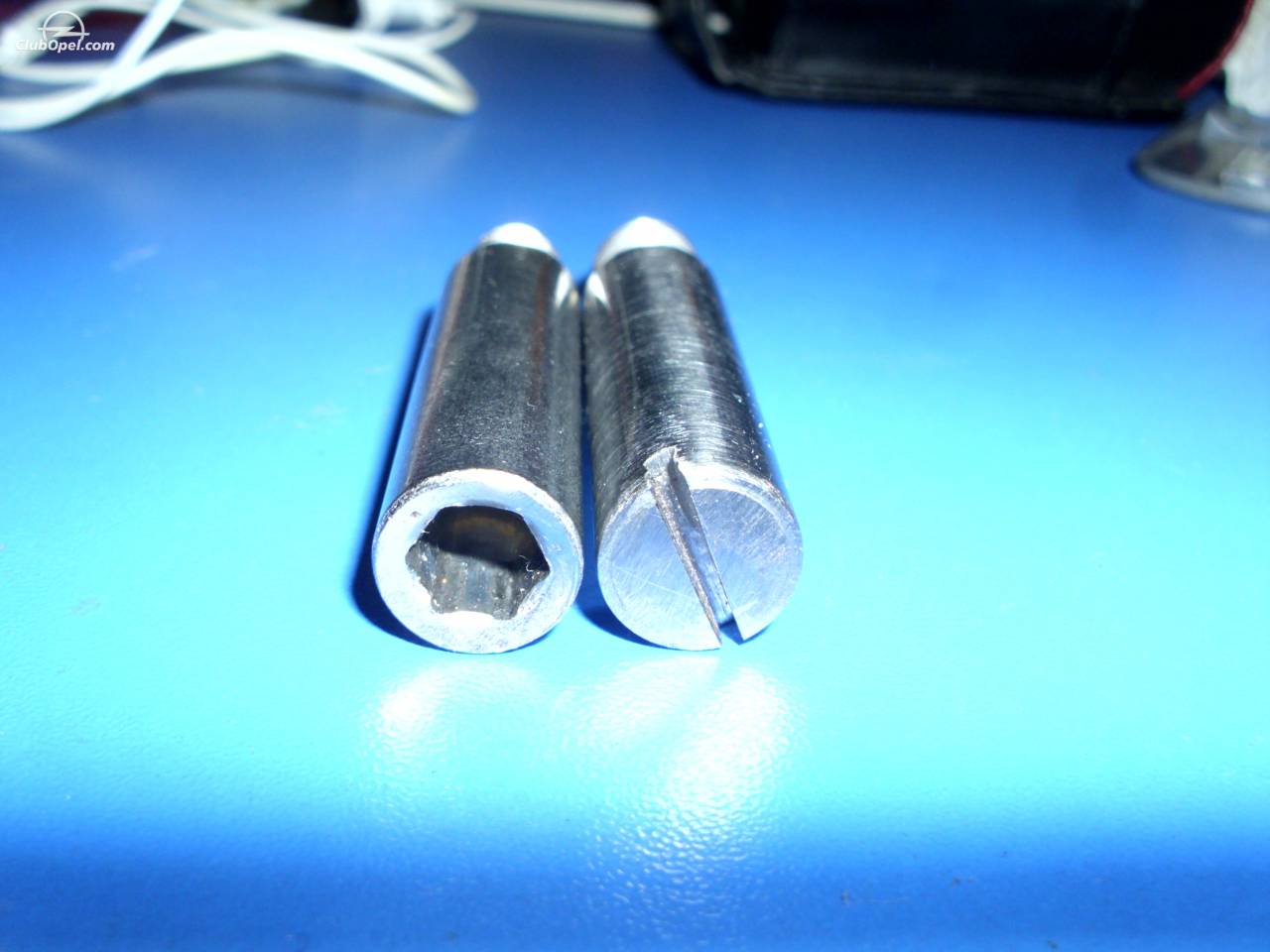

nu e nevoie de hexagon,
eu am facut o crestatura cu flexul,
merge foarte bine strans cu o surubelnita mecanica sau un cap de surublenita folosit la crichet (cu prelungitor)

stiu, eu am facut hexagonul in exterior, de dimensiuni cat sa incapa si capacelul de protectie la locul lui, dar eram curios colegul @koko69 zicea de identice cu originalul...nu stiam cum de a reusit sa faca hexagonul in interior

andarez a scris:pai da, dar cum faci hexagonul ingropat in capul surubului?
Sincer nu stiu.Eu am vrut sa fie ca originalul.
Poti sa ii faci si crestatura pentru surubelnita .Principalul este sa il poti strange bine

Daca pui un "surub normal"(nerecomandat) la gaura defecta o sa distrugi garnitura prin care culiseaza acel ax. Poti face un alt ax la strung cu un metric mai mare si tarodezi gaura defecta din portfuzeta. Recomandat se inlocuieste portfuzeta cu una buna. Este destul de usor.

Pai tocmai asta am spus mai sus ca o sa dau alt filet in portfuzeta cu tarodul,am fost astazi la intalnire si mi-a recomandat Raducu un strungar,o sa refac si surubul/culisa precum originalul doar ca probabil o sa-l fac din otel,sper sa ies mai bine asa,portfuzeta am gasit, insa mi se pare mai complicat decat sa refac un filet si la aia din dezmembrari nu se stie cata viata mai duce filetul ala
