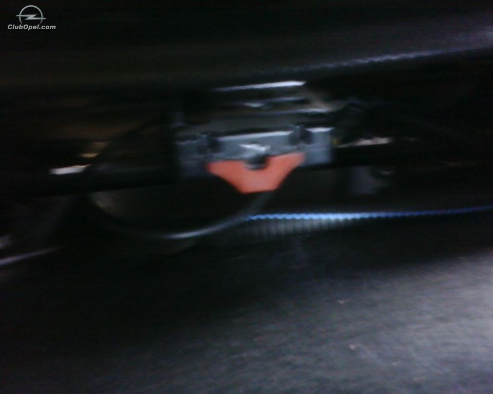

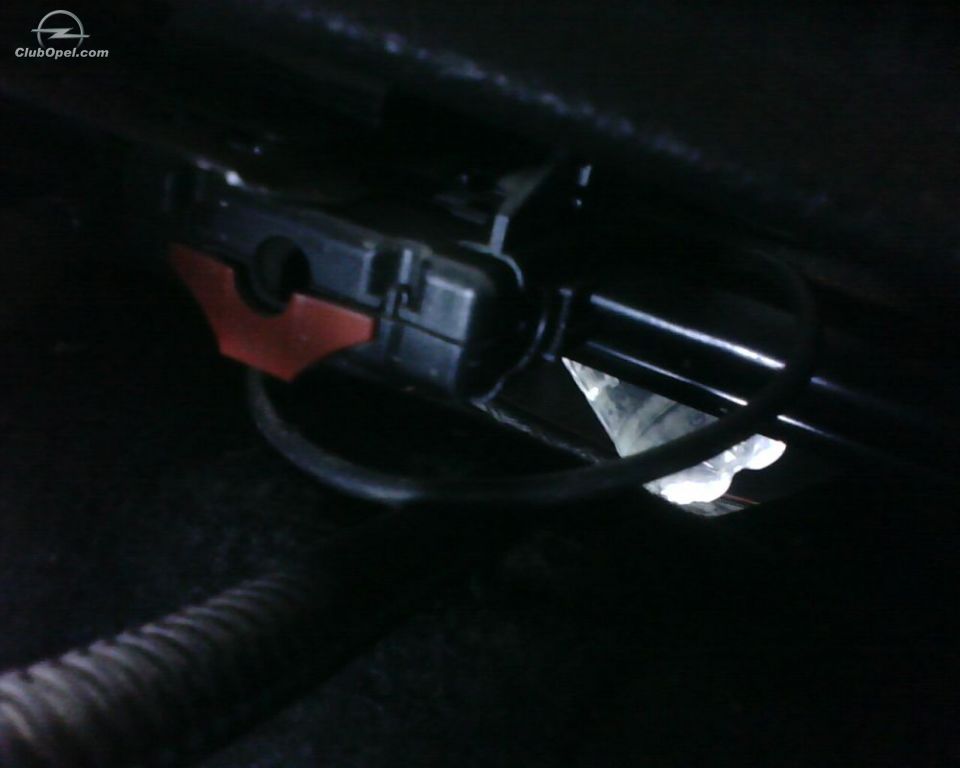

la opelul meu astra g, din 2000, motor 1,7 td, sub scaunele din fata am cate o mufa cum se vede in poze....
firele intra pe sub mocheta si merg undeva sub bord.....
sub scrumiera am 2 mufe nefolosite ale caror cabluri vin de sub mocheta si eu presupun ca duc la acele mufe de sub scaune...
sa fie oare instalatia de incalzire scaune?
si daca da, e suficient sa pun butoane? si o siguranta undeva?
multumesc!
multumesc!

Mufele de sub scrumiera sunt de la butoanele de incalzire scaune, multe astre au cablajele deja trase, ca sa le faci functionale iti trebuiesc scaune incalzite, butoane si releu...cat despre mufa din poza acolo iti intra toate cablurile pentru: airbag scaun lateral, senzor centura, incalzire scaune.
