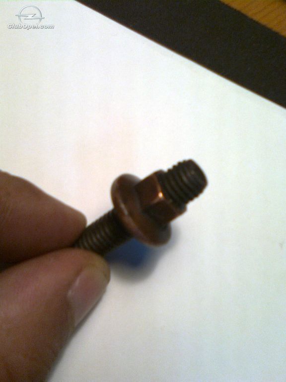

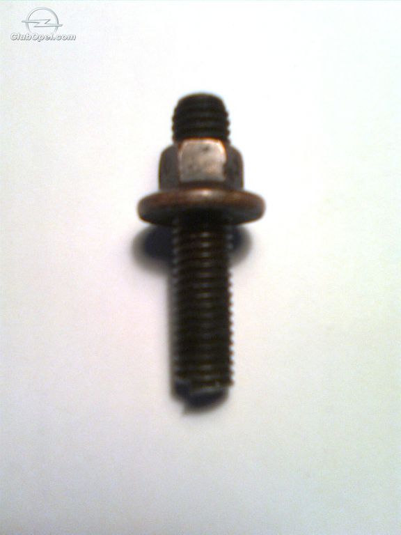

Am un opel omega an fabricatie 2003 motor y25dt 150CP.
Am desfacut azi scutul si am gasit in partea dreapta pe el un surub rupt si nu stiu de la ce ar putea fi. Surubul este de 8 si pe piulita merge cheia de 13
Surubul este cel din imagini:

este de la galerie.nu este rupt este desfacut.cel mai probabil de la evacuare

iulius a scris:este de la galerie.nu este rupt este desfacut.cel mai probabil de la evacuare
confirm ce a spus colegul... a fost desfacut.. probabil s.a umblat la galerie-turbina, si nu s.a putut desface piulita si s.a desfacut cu tot cu surub... acesta fiind bagat in chiuloasa.
