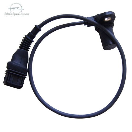

ai verificat si senzorul de turatie?

barbuceanu mihai a scris:daca te referi la IAC?da l.am verificat.nu stiu ce sa.i mai fac,in oras ma dispera....
nu stiu daca la IAC ma refer... e vorba de senzorul de turatie din blocul motor care arata cam asa:

multumesc pentru parere,am verificat senzorul de turatie si functioneaza in parametrii normali.
