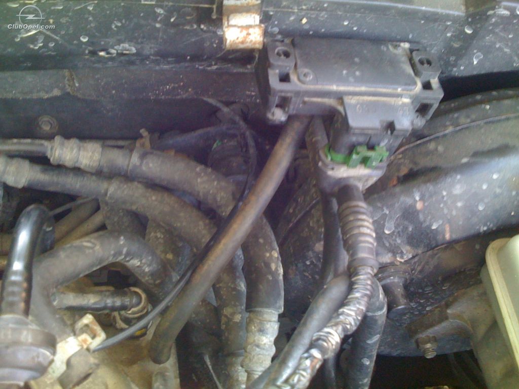

Gata, am dus-o la tester, avea o gramada de coduri memorate, dupa stergere s-a aprins si a persistat egr-ul. Problema cu oscilatia de la relanti a fost un furtun spart. Acuma ramane de vazut daca se merita sa curat egr-ul ca am inteles ca astea au 2 stari ori merg ori nu merg.

Salut, totul e bine cand se termina cu bine. Poti detalia te rog ce furtun era spart de oscila relantiul...poate mai intampina cineva problema asta ...si e bine sa se gaseasca usor problemele ca sa se rezolve.

O sa ii fac maine o poza. App de oscilat, am mai vorbit cu cineva la care buba a fost sonda lambda, (ii scotea mufa si nici o diferenta in mersul motorului, iar dupa ce a schimbat-o, mergea rotund) se poate sa influenteze asa mult aceasta sonda?

Asta erea furtunul cu pricina, de la senzorul vacumatic sau ceva de genu asta.
  • pirvu_daniel
  • Mesaje scrise: 4,572
De la MAP(Manifold absolute pressure).
