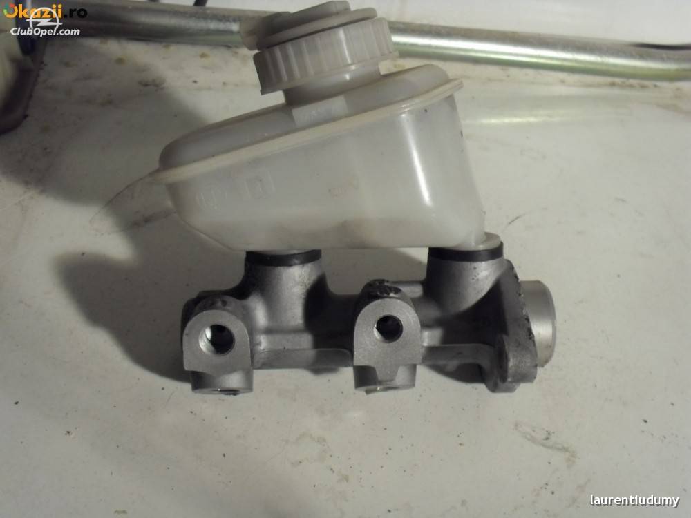

buna tuturor . am si eu o mica problema cu franele la astra f . o trebuit sa schimb conductele toate problema este in felul urmator. dupa ce am aerisit instalatia pedala prinde numa pe la jumatate si rotile franeaza numai pe partea stanga pe partea dreapta mai nimic. am vazut ca la pompa centrala de frana are 4 gauri unde vin puse conductele, doua gauri de m12 si 2 de m10 eu cand am demontat conductele doua mufe de la pompa nu leam putut desface si am taiat conductele dupa care cu un cleste de instalator am desfacut mufele. conducta am cumparat la metru si cu un aparat de bercuit mi leam facut eu o iesit super bine , ce cred eu ca sar fi putut intampla ii ca nu am pus inapoi conductele unde trebuiau de ex poate conducta din spate trebuia bagat in gaura de m12 si de pe fata la m10 la mine sunt puse in felul urmator conductele gaura jos dreapta - frana stanga spate
gaura jos drepta - frana fata dreapta gaura sus stanga - frana dreapta spate - gaura sus dreapta frana fata stanga. daca un coleg poate sa faca o poza cu pompa centrala il rog din suflet si sa specifice in care gaura ii pus fiecare conducta 😢 va multumesc mult pentru ajutor. motorul este 1.6 16v xel am atasat o poza cu modelul pompei care o am eu . 😢 Oare?
