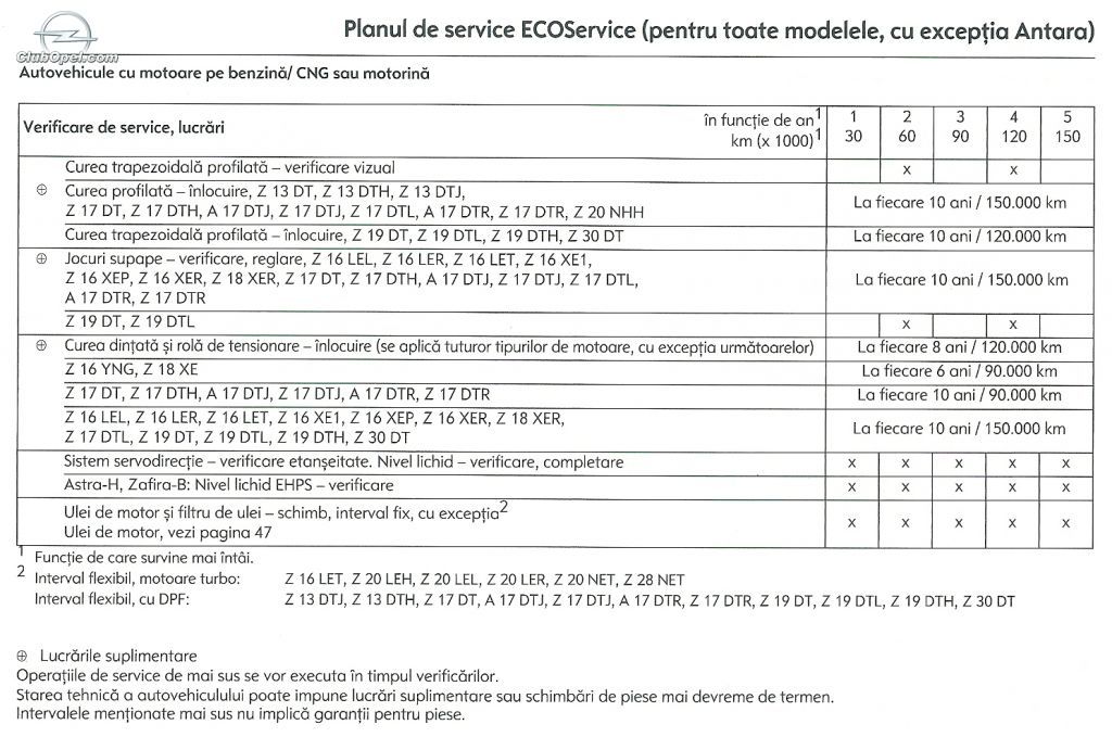

Dilema asta o am si eu, daca sa schimb sau nu distributia la 60K.
Eu am pus pe cineva sa sune in Germania la reprezentanta pt problema asta, raspuns clar, distributia se schimba conform planuliu de service.
Print Screen din TIS (Ecoservice)
Intrebarea mea este: ce este "ribbed V-belt" si ce este "toothed belt"?
Stiu ca in cartea de service de la masina era schimbat o curea la 120.000 km si am crezut ca este distributia. (cartea de service e in germana si am tradus).
Ribbed V-belt e distributia? Dupa nume pare o curea trapezoidala..
Ma gandesc ca acum masina are 168.000km si eu merg bun bazat ca masina are schimbata distirbutia.

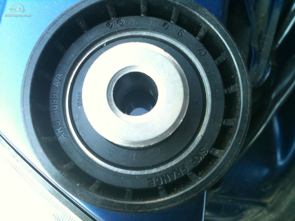

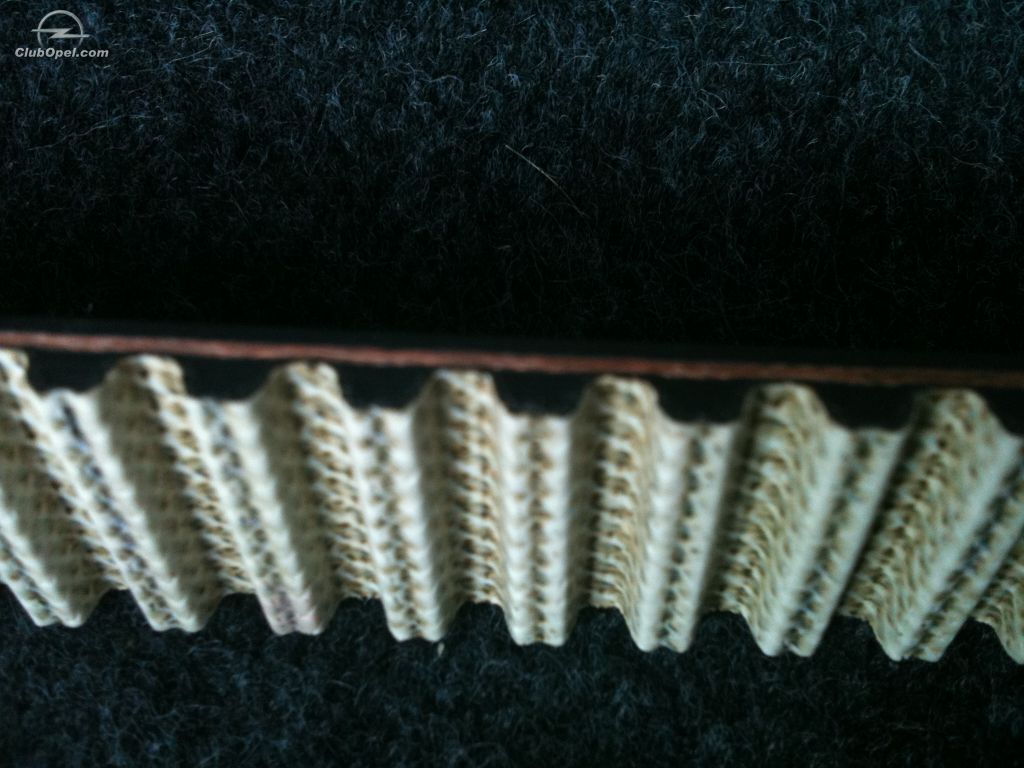

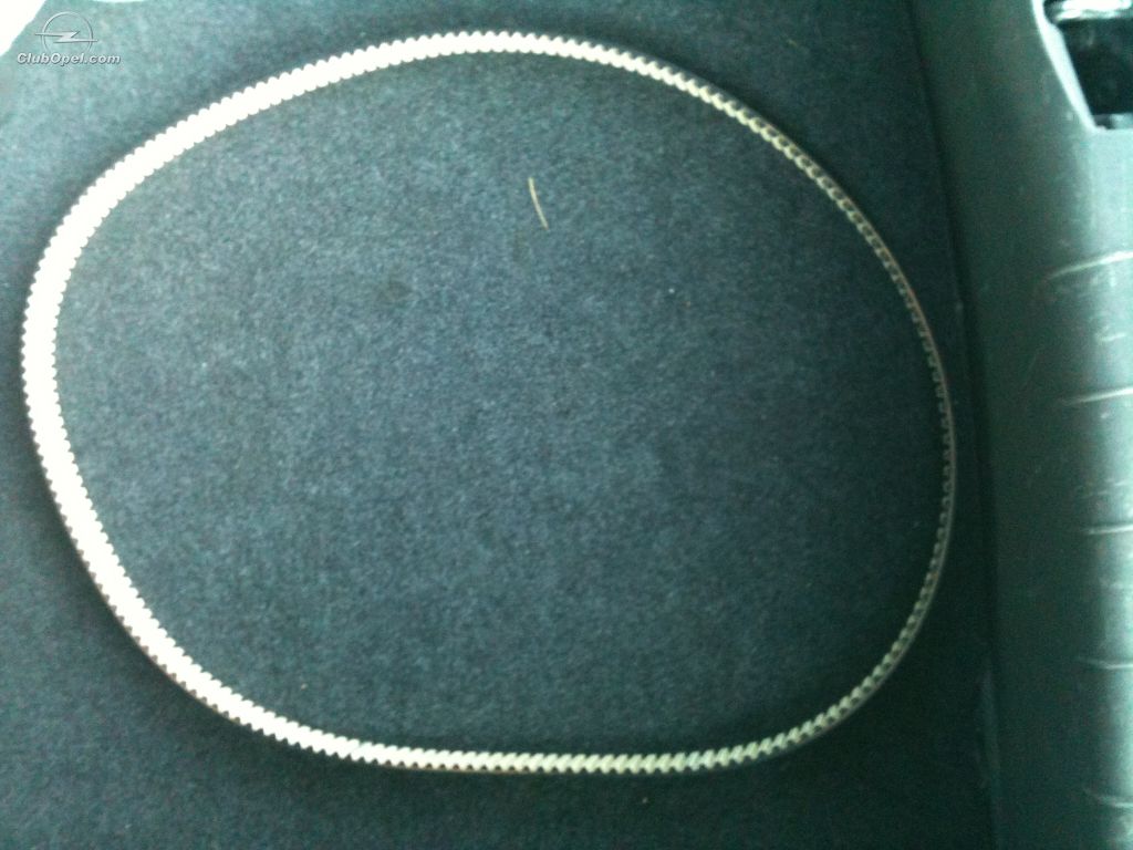

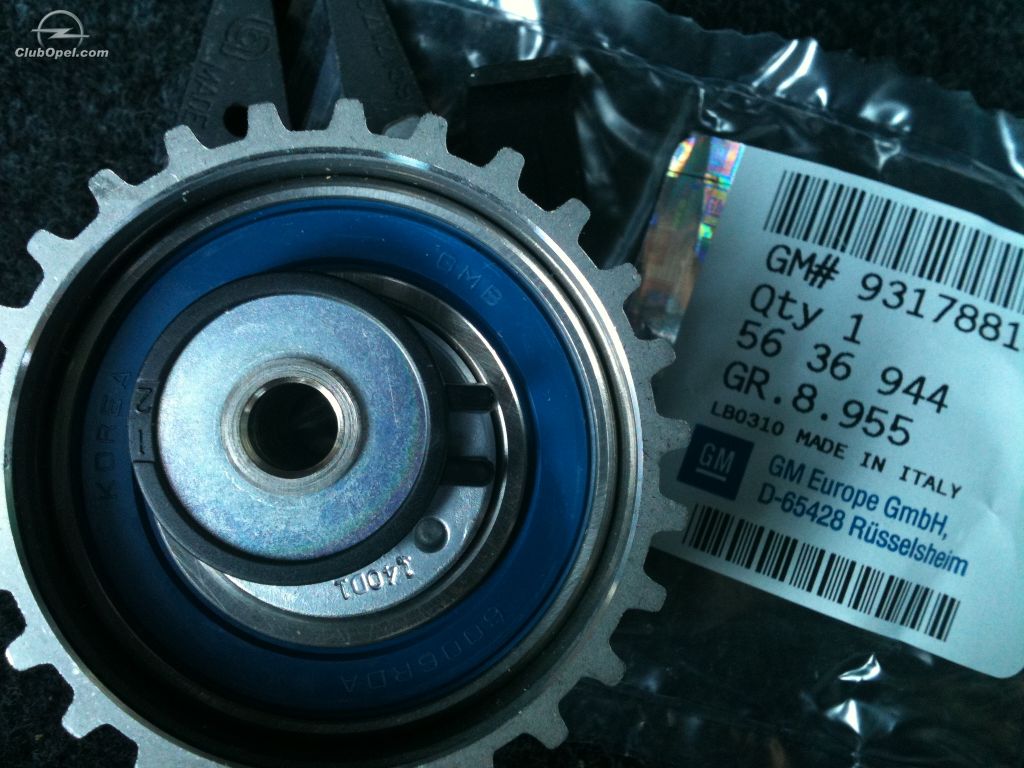

vreau si eu recomandari legate de producatori, exclusiv pentru acest motor...
adica pompa de apa sa fie facuta de X
rolele sa fie facute de Y
cureaua sa fie facuta de Z
ar fi o idee sa primim si review negativ legat de acesti producatori...
eu dupa ce demontez am sa pun aici exact ce era nasol (piesa + brand) si ce era bun dupa 3 ani de mers cu masina.

din cate am inteles astea ar fi puse de usina pe Opel sub brand-ul GM...
in alta dezordine de idei, am dat comanda deja de pompa Hepu.
urmeaza si restul kitului (am gasit contitech la 350 de lei, si am impresia ca rolele sunt Ina, dar nu sunt sigur)
In functie de buget le cumpar acum sau mai astept o remuneratie...
sambata demontez si schimb pompa de apa, in caz ca situatia e grava la role si curea, las masina demontata pana fac rost de malai...
