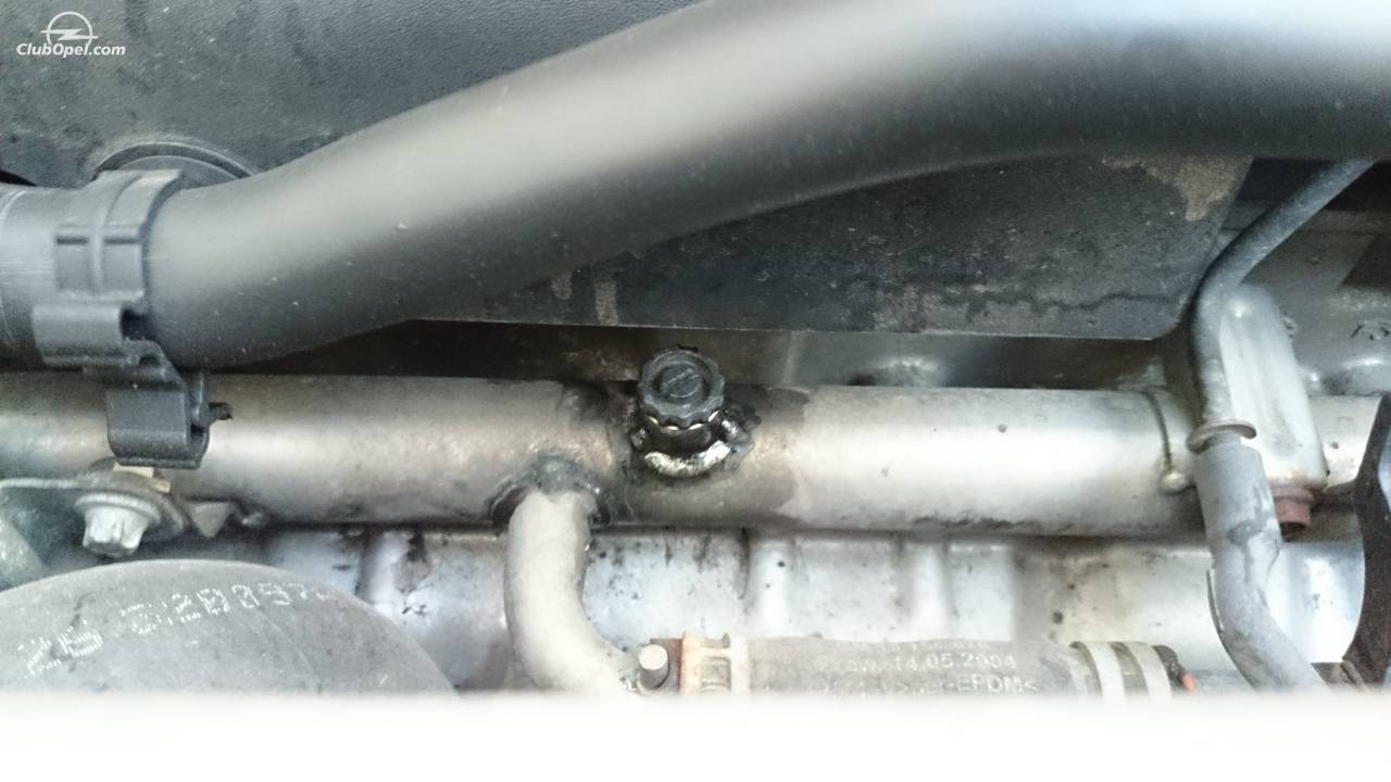

Salutare, antigelul poate scadea si daca ''ii dai talpa''. La mine de exemplu, dupa ce am mers cativa kilometri cu 200 km/h mi s-a aprins martorul lipsa antigel. Am completat si s-a rezolvat. Antigelul vechi isi pierde din proprietati, in sensul ca se dilata prea mult la temperaturi ridicate, dar se si arde. Plus ca am vazut ca a pierdut lichid racire pe la un aerisitor sau ce o fi acela, de la presiune prea mare in instalatie ma gandesc.

Am pus o poza im postul anterior. Pe acolo se vedea ca a curs. Dupa ce am mers cu masina si s-a incalzit teava aia s-a uscat, deci nu a mai curs. Eu cred ca a curs pe acolo cand am suprasolicitat-o.

Pe acolo imi curgea si mie,vezi ca e un fel de dop din cauciuc ceva mai tare .La mine am vrut sa-l mai string si s-a rupt partea aia care se vede ,inauntru este cit un surub de 5 ,fiind foarte subtire cedeaza si partea mai proasta este ca nu se gaseste doar asa zisul dop.Eu am bagat fortat o garnitura rorunda ploizata aproape de cota si vad ca nu mai curge de vreo 2 ani .

Mi-a curs pe acolo numai atunci cand i-am dat 200 km/h.

Am vorbit cu un mecanic si acel buson este de fapt un aerisitor, la forja poate refula pe acolo, mai ales daca este uzat acel dop. La mine de exemplu era desfacut, l-am strans cu mana. Deci cine are probleme cu pierderi de antigel suspecte sa verifice si acolo.

Si eu ce am scris mai sus....tot aia .
