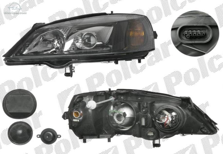

Salut de curand am avut un accident cu masina nu a fost foarte grav o tamponare la viteza mica in patrea frontala.
Trebuie sa schimb farurile , bara si proiectoarele.
Am reusit prin firma de asigurari si service-ul la care merg sa imi comand faruri cu lupa originale cu fundal negru pt. astra g , mentionez ca am avut faruri fara lupa cu fundal negru si instalatie de xenon H7 6000k.
As vrea sa stiu daca trebuie facute modificari pt. montarea farurilor noi ,daca becurile se potrivesc la faza scurta si daca stie cineva daca ar mai putea aparea alte probleme.
Am sa atasez si o poza cu faurile pt. ca in realitate nu le-am vazut inca doar poza pe care au trimis-o la service.

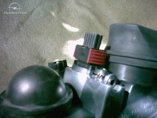

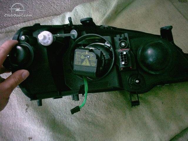

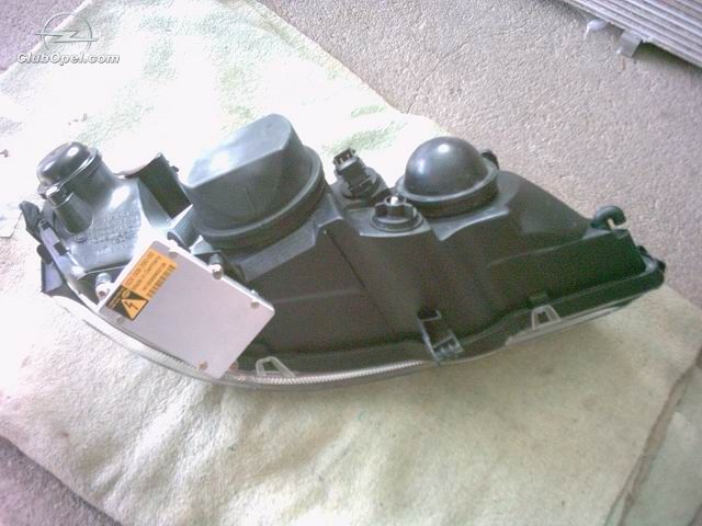

farurile originale au balastul atasabil pe far si se conecteaza la mufa situata in partea din dreapta sus din poza postata. Becul D2S se introduce in igniter care se ataseaza pe rama lupei prin rasucire.
Ca modificari o sa ai nevoie de urmatoarele:
2 balasturi
2 ignitere
2 mufe de conectare pentru instalatia masinii
si ca un plus in afara ar trebui montat si sistemul de spalare faruri; la noi nu prea se tine cont inca daca ai sau nu.

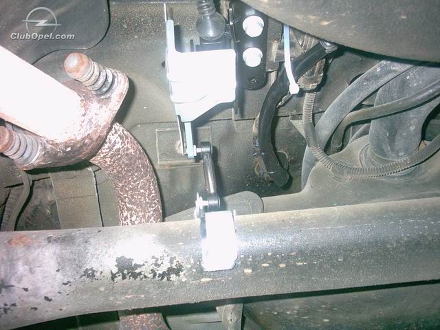

si sa nu uitam de autoleveling care iara face parte din pachetul XENON care se pune originl pe o masina alaturi de spalatoarele de far asa cum scrie mai sus...
  • Kay
  • Mesaje scrise: 1,080
  • Masina: Astra 2003 Z16XE
corect am uitat de senzorul de pe puntea spate, in caz ca nu ai cablaj tras la el va trebui sa il cablezi si pe ala. Plus led martor in ceasurile de bord ca sa fie complet 😃

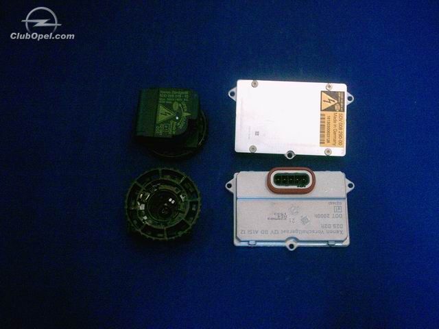

becuri D2S gasesti dar nu gasesti instalatie after market cu D2S si nici nu stiu sa existe adaptor de la H7 la D2S. Igniterele sunt "starterele" care aprind becurile si sunt in poza 4 cele negre

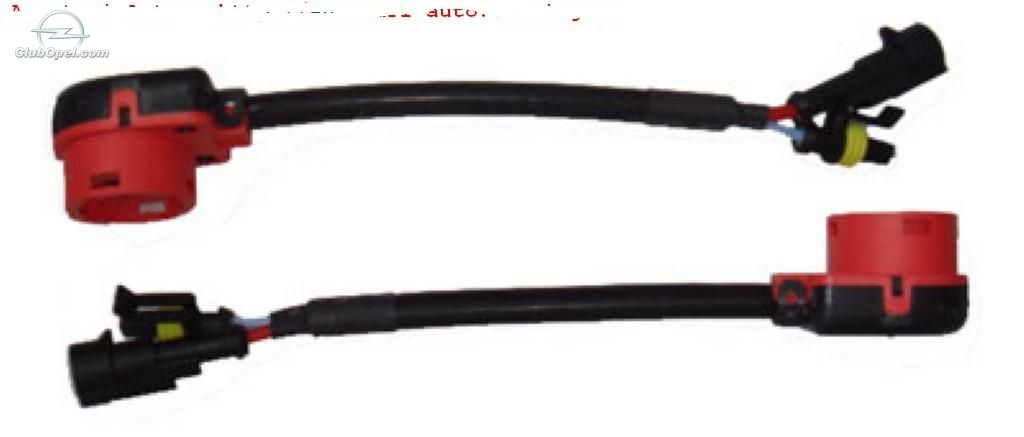

Nu cred ca o sa gasesc mufele alea intr-un timp atat de scurt o sa vad exact cand ajung farurile ce modificari pot face si cum o sa caut pe net sa vad daca becul H7 e de aceeasi lungime cu D2S si daca sper sa ii gasesc un sistem de prindere (altul decat lipit cu silicon) .
Pe net am gasit niste adaptoare pt. D2S care cred ca s-ar putea potrivi instalatiei
