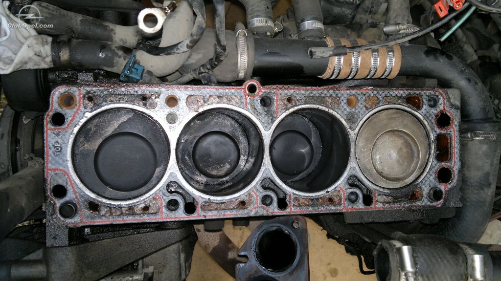

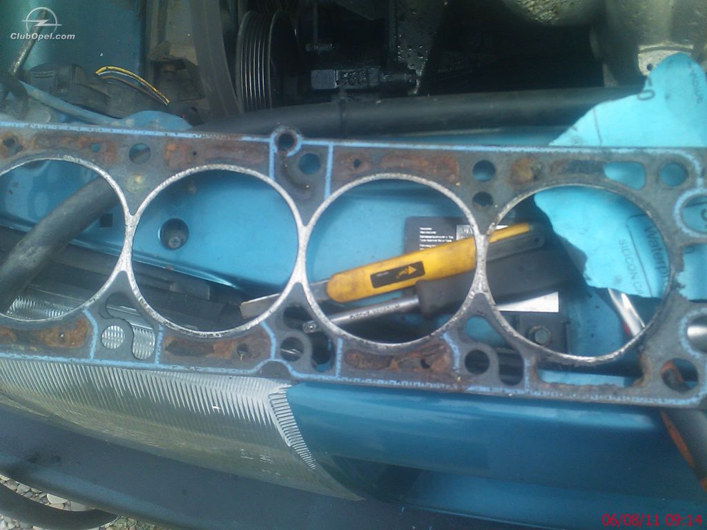

salutari....am desfacut motorul...surpriza mare garnitura praf,chiuloasa praf(gaurita.macinata),gaurile pe unde trece antigelul obturate,in concluzie trebuie inlocuita chiuloasa...problema mea este acum ca nu pot desface rola canelata de jos de pe arbore sa pot schimba cureaua de distributie...se invarte cu tot cu pistoane,daca ma poate ajuta cineva care a mai desfacut o...
