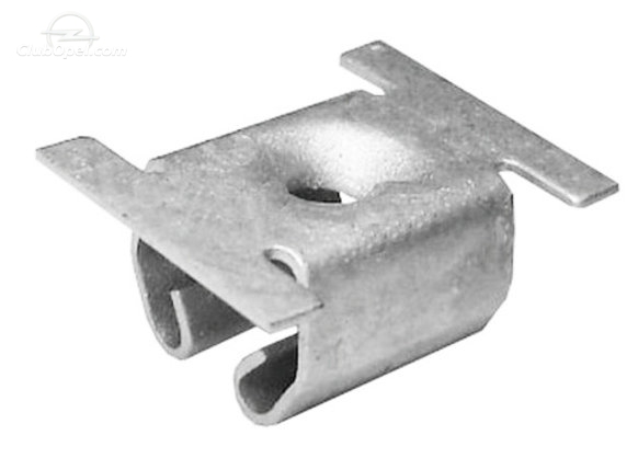

Ma poate ajuta cineva (contra cost) cu acele cleme+surub pentru fixarea scutului din plastic?

Original:
4 11093773
Screw, o.d. hd., 4.8 x 19, engine compartment insulator (excl. heavy road package)
5 24427164
-nut, retaining, engine compartment insulator (exc. ​​haul kit) .
Dar, pe românește, e șurub de tablã cu clemã-piulițã rapidã...doar trebuie sã identifici dimensiunea, ca sã intre în caroserie.

Nu arata ca cele din poza.

Or fi astea: GM 24441317.
  • ahappyuser
  • Mesaje scrise: 6,674
  • Masina: Astra 2005 Z17DTH
Chiar astea. Se potrivesc la Vectra B, Astra G si Astra H.
Vor cadea din cadrul motor daca s-a demontat scutul motor si nu s-a infiletat un surub in ele care ,,sa le umfle,, in cadru.

Pentru cleme am stabilit GM 24441317 dar șuruburile ce cod au?
Acesta postat mai sus, 4 11093773?

GM 13180512 -retainer, engine compartment insulator

In partea de jos, scutul (inclusiv trapa pentru schimb ulei) are doar un singur tip de cleme de fixare/suruburi?
cleme GM 24441317

Trapa pentru schimb ulei == capac de vizitare... si are propriile suruburi (de alt tip) care nu cad, deoarece au sigurante fiecare.

Aveti dreptate..suruburile nu cad ci doar clemele unde se prind
