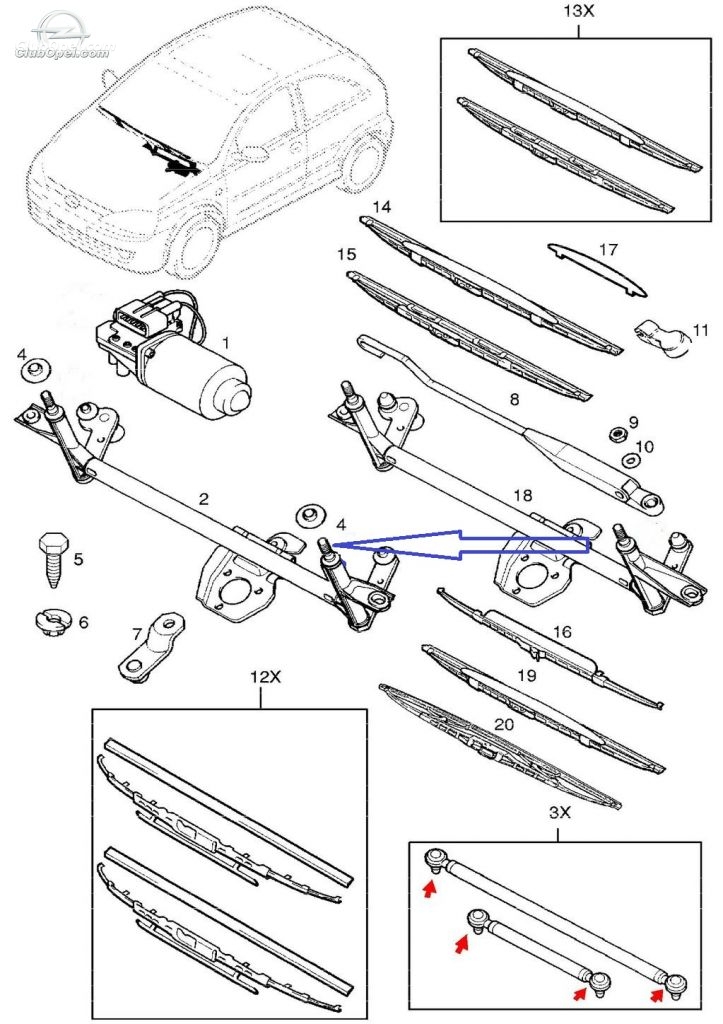

Ansamblul este montat in compartimentul motor pe un fel de soclu si singura legatura cu habitaclul este cablul electric, deci NU va intra apa din acest motiv...
Se va inlocui, la nevoie, ansamblul cu unul din dezmembrari.
Despre restul subiectului parcare-vandalizare-distrugere hai sa nu discutam!
Mecanismul este asemanator, nu identic, dar vei intelege ce si cum!
