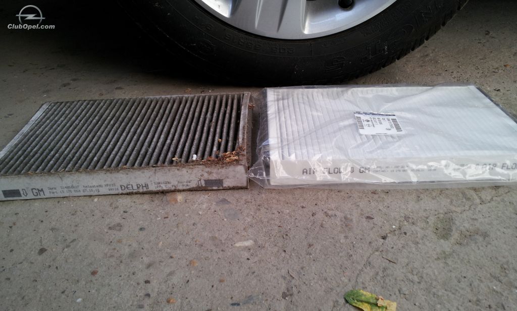

comparatie intre filtre, cu carbon si fara. Cel cu carbon chiar daca e folosit, oricum e negricios fata de cel fara carbon.
Diferenta este ca cel cu carbon retine mirosurile.
Ca idee, am platit peste 80ron pe filtru simplu, fara carbon (cel din poza), la revizie la Radacini BR.

Pai filtrele din poza ta nu sunt GM, sunt compatibile Astra H, facute de cine stie ce SRL.
Doua filtre GM poti vedea in poza mea, mai sus.
Concluzia este ca filtrele GM costa macar vreo 60ron pt unul simplu si peste 100ron pt unul cu carbon.
Eu am simtit lipsa carbonului, se simt mai des mirosurile urate de afara.
