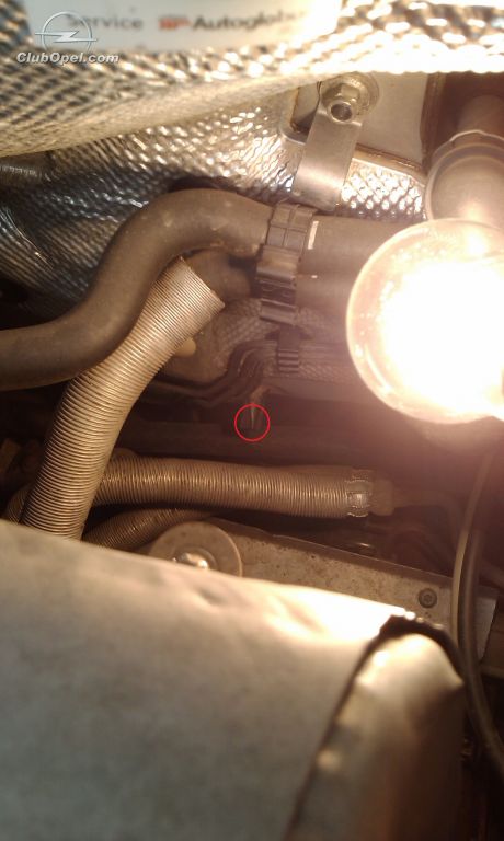

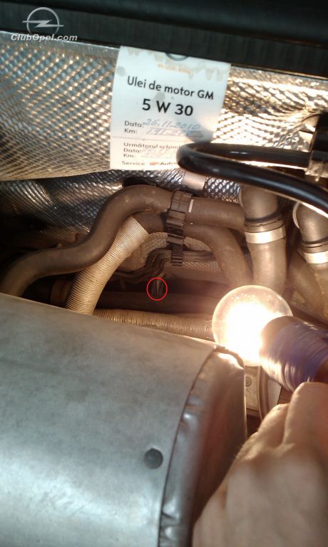

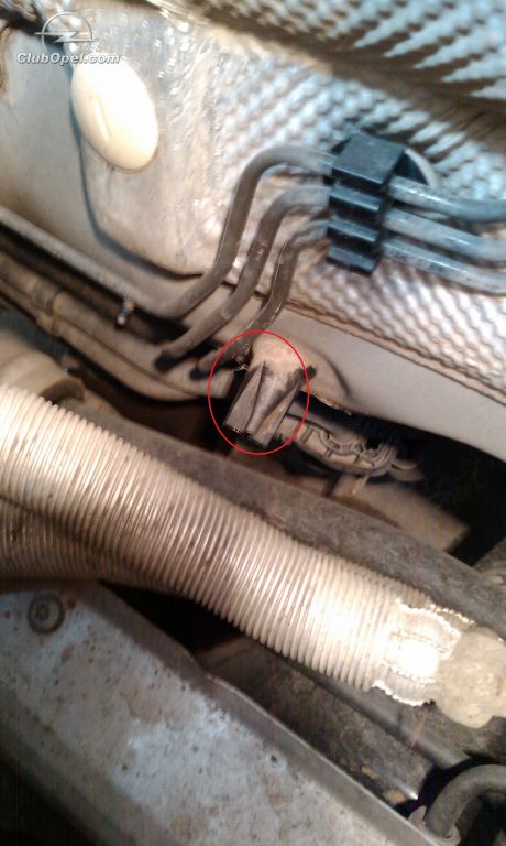

Sunt posesorul unui Opel Vectra C 2.0DTI din 2004. Astazi am avut surpriza neplacuta sa descopar apa curgand din masina mea. Mentionez ca am circulat inainte 12 km cu AC pornit(tot azi am facut si plinul cu freon la masina.). Am observat acest lucru numai dupa ce am vrut sa pornesc la drum iar si am observat balticica de apa lasata de masina . La inceput curgea mult acuma doar picura foarte putin.
Am deschis capota si am reusit sa indentific locul de unde curge. Atasez poze.
Vreau sa va intreb daca ii ceva grav sau ii doar un orificiu pe unde curge apa de la AC similar cum ii AC montat in locuinte. Mentionez ca ii prima masina care o conduc cu AC asa ca sunt incepator in acest domeniu si tot prima data cand experimentez AC in aceasta masina.
Toate cele bune,
Cornel

cornel18 a scris:doar un orificiu pe unde curge apa de la AC similar cum ii AC montat in locuinte
Ti-ai dat raspunsul singurel! 😉

🙄 bun . Ma bucur ca nu-i nimic grav. Nu de alta dar nu am avut curajul sa repornesc la drum cu masina fara sa stiu ce are.

masina asta are tot felul de senzori si daca ar fi sa curga antigel cu siguranta ti s-ar aprinde un martor in bord...
asta daca nu ai dezactivata functia asta pe lichide...
e normal sa curga apa pentru ca se face condens...
ca la orice instalatie de AC
verifica insa din timp in timp sa nu scada nivelul de antigel din vasul de expansiune.
daca il vezi ca scade e posibil sa ai vreun por pe undeva si sa curga...
