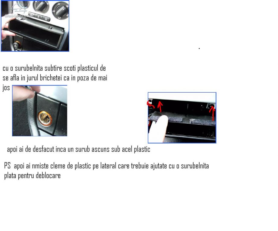

Poate sa ma indrume cineva cum sa desfac mufa de bricheta din bord? Ieri am avut ghinionul sa bag un jeg de distribuitor din acela cu 2 iesiri, care dupa citeva secunde s-a prajit (a scos fum), si de atunci nu-mi mai merge becul de la bricheta. Bricheta functioneaza.
Am incercat sa scot scrumiera, am desfacut cele 2 suruburi torx din spatele ei, dar totusi nu vrea sa iasa. Am tot fortat si cu surubelnita panoul acela in care e prinsa si mufa, dar nu se misca deloc.
Nu am gasit nimic nici in manualul masinii.

sper sa fie destul de explicite pozele

Multumesc pentru raspuns. Sper sa reusesc. Mi-e frica de partea cu surubelnite si clipsuri pentru ca stiu din experientele anterioare ca de obicei se rupe ceva.

stai linistit ca nu e casant plasticul
