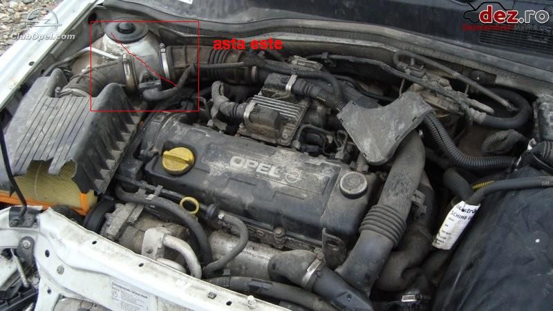

Aaa o poza cu pozitia debimetrului?Sa pot sa vad care e.
  • wlf
  • Mesaje scrise: 221
  • Masina: Astra 2000 Y17DT
  • Cont inregistrat: 28 Dec 2007
DeejayB a scris:Aaa o poza cu pozitia debimetrului?Sa pot sa vad care e.

Mi-a spus cineva sa scot mufa de la debimetru si sa incerc sa merg asa si sa vad cum trage.Sa incerc ?
  • BV19MAX
  • Mesaje scrise: 2,562
  • Masina: Astra Y17DT
Da. O sa ramai cu o eroare stocata, dar se sterge cu laptop-ul si o interfata specializata.

Dispare si daca scoti borna de la baterie pt vreo cateva minute! Mufa o scoti cu motorul oprit, si apoi faci testul! Bafta!

din cate observ eu masina ta trage aer direct din atmosfera fara ca filtrul sa mai aibe vreun rost!....revenind la debitmetru , scoate mufa electrica si porneste masina apoi observi daca simtomele sunt aceleasi! In mod normal ,fara mufa, motorul ar trebui sa mearga foarte neregulat....poti face si chestia cu inlocuitul lui de la o masina ce functioneaza identica normal,pentru o mai buna verificare. In schimb iti recomand sa verifici EGR-ul fiindca el are un rol insemnat in problema semnalata si anume daca ai un EGR cu membrana este posibil sa fie sparta membrana !....''tragi'' aer bine cu gura din stut si vezi daca iti tine depresiunea pe limba !..si ai verificat membrana !...tot asa de bine insa se poate ca tija gen supapa a EGR-ului sa fie intepenita si sa nu mai lucreze rectiliniu....asta inseamna ca trebuie sa desfaci EGR-ul de pe pozitie iar tija sa o cureti cu ceva care nu lasa zgarieturi( lemn) apoi speli bine totul cu degresant . In mod normal tija ar trebui sa funtioneze dus-intors precum o supapa din chiulasa in momentul cand sufli aer cu gura prin stutul de la EGR. Incearca si astea inainte de a cheltui multi bani pe la service.Succes!
