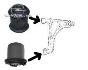

Mi-a venit o idee, dar nu stiu cat este de buna, asa ca intreb aici.
Ma gandesc sa fac bucsele oscilante de la bascula de pe fata pe rulmenti Nu stiu daca ele nu cumva sunt deja pe rulmenti, dar in orice caz nu tin prea mult la drumurile noastre.
Iau cotele de la bucse, in principal diametrul exterior, diametrul interior si inaltimea, fac la strung si le montez.
Avand in vedere ca ele executa doar miscare oscilatorie de rotatie, ma gandesc ca nu ar trebui a fie probleme si ar trebui sa tina mult mai mult.
Doua chestiuni nu sunt prea clare.
1. Una din bucse are un invelis din cauciuc. Este oare vreo problema daca cea modificata va fi doar din otel.
2. cealalta bucsa are o chestie (trei proeminente) din cauciuc intr-un capat. Au vreun rol special acele proeminente?
Am atasat mai jos poze cu cele doua bucse pentru orice eventualitate.
Astept pareri!

Personal nu cred ca e o idee buna. Pe langa miscarea de rotatie, bucsile mai suporta si o usoara miscare de translatie preluand socurile de la roata, respectiv permit rotii o miscare fata spate si preia socul din timpul franarii, accelerarii sau atunci cand roata intalneste un obstacol pe traiectorie. Punandu-i rulmenti in locul bucsilor vei rigidiza bascula, fortand astfel sistemul sa preia socurile in alta parte. Personal cred ca acele socuri vor fi suportate de sistemul de directie facand ori sa trepideze volanul la cel mai mic soc, ori sa se distruga prematur capetele de bara sau caseta de directie.

daca vei face asta cu siguranta vei simti fiecare pietricica de pe asfalt direct in structura masini exact ca o caruta.Ce vrei tu sa faci este deja facut atunci cand bucsele repective sunt terminate.Nu are rost sa faci asta , termini tot pe masina

subscriu la ce s-a scris mai sus, cred ca tocmai de aceea sunt facute di cauciuc pentru a prelua din socuri.
legat de aceste bucse vin si eu cu o intrebare: cum pot fi inlocuite fara sa le stric? le am deja cumparate si nu le-am mai montat pentru ca mecanicul care mi-a schimbat toate celelalte bucse pe fata, la astea nu se baga. spunea el, cea care-i mai mica in diametru, nu intra nici cu presa,s-a chinuit la o vectra in service unde lucreaza, si pana la urma i-a taiat bordul de cauciuc dintr-o parte. A reusit cineva sa le inlocuiasca "ca la carte"?

intra cu presa da mai intai le tii o noapte in congelator si in momentu cand te hotarasti sa le bagi le coti le ungi cu vasilina si le bagi ,Sa fie reci.Merge si fara operatiunea asta dar trebuie o presa buna exact pe cota
