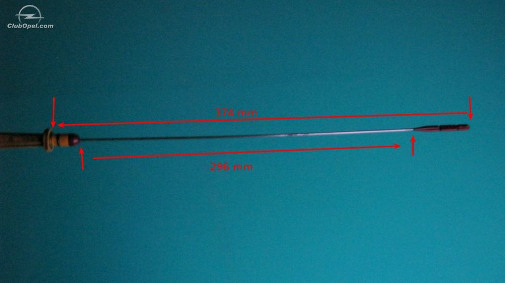

@romi65: Îmi pare rãu pentru neînțelegerea creatã.
Când am vãzut mesajul tãu am dat fuga la mașinã și am mãsurat + pozat joja.
Apoi am editat imaginea adãugând dimensiunile și am atașat poza la rãspuns.
Îmi pare rãu cã tu nu ai observat, dar sper totuși sã fie de ajutor pe viitor altcuiva și sã nu mi se adevereascã din nou proverbul cu "facerea de bine"...

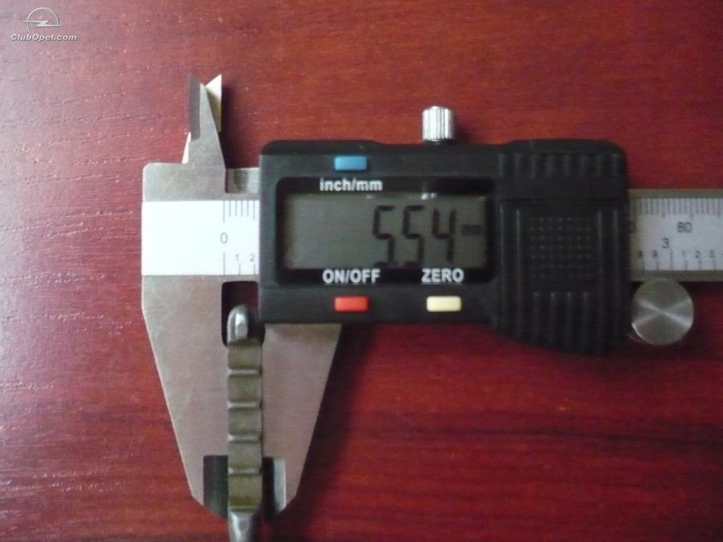

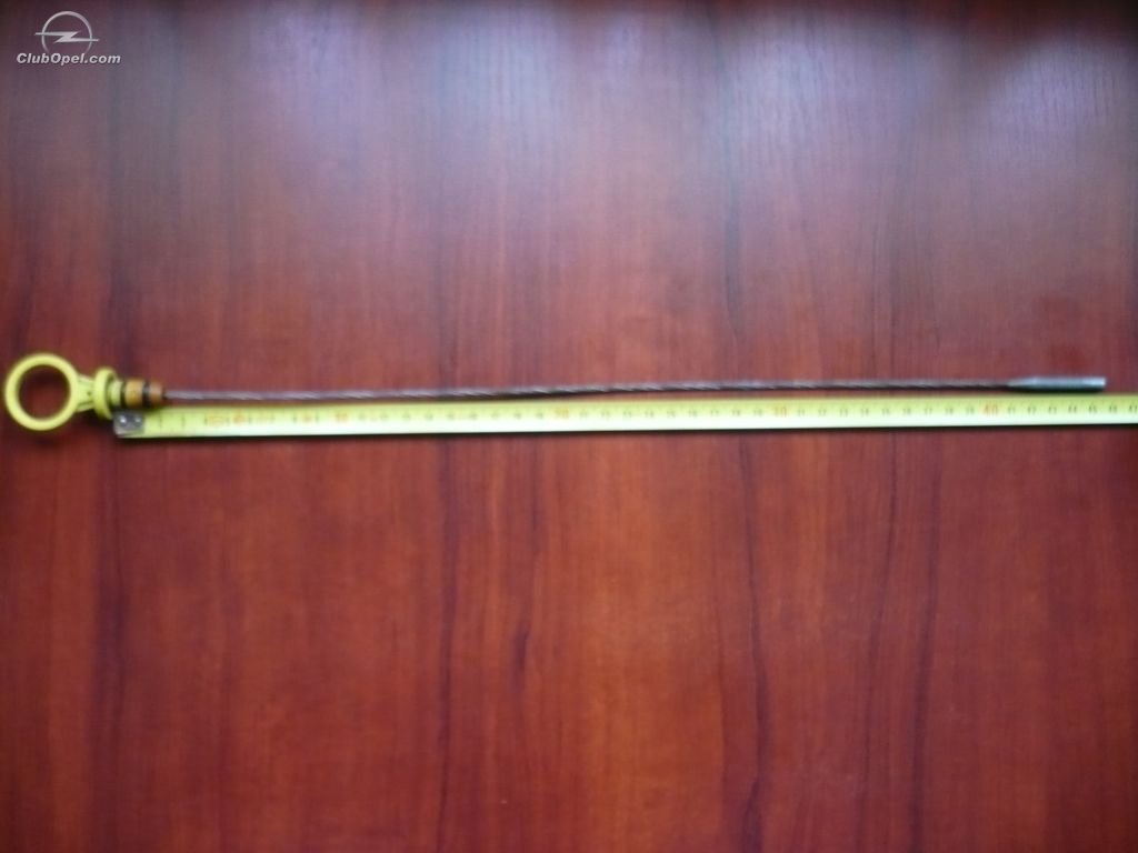

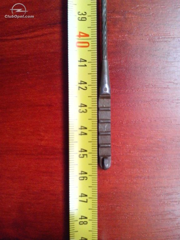

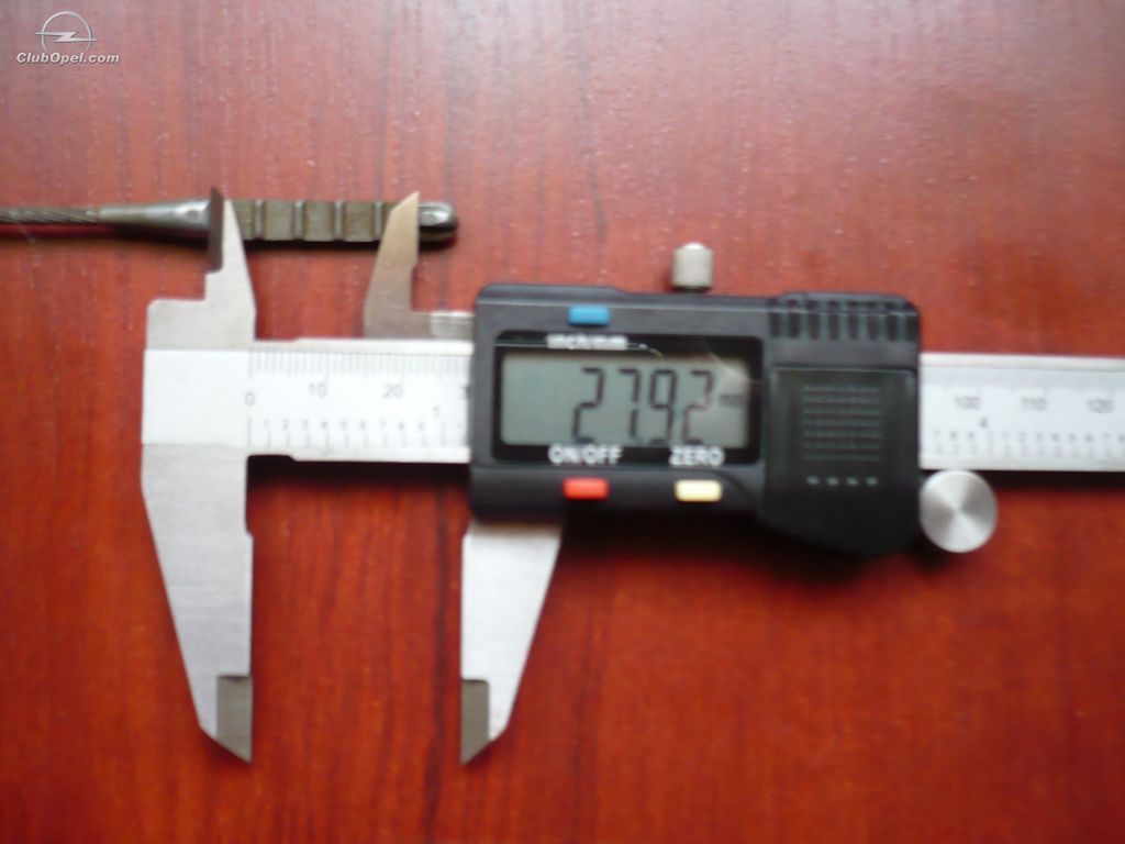

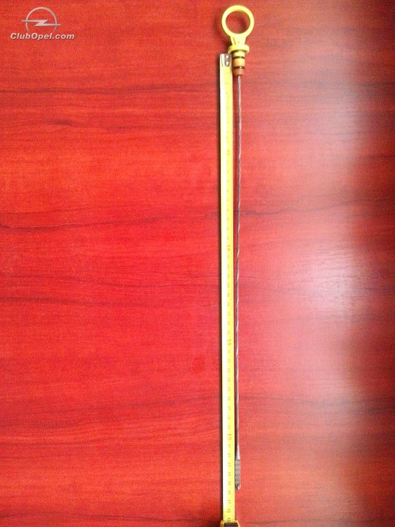

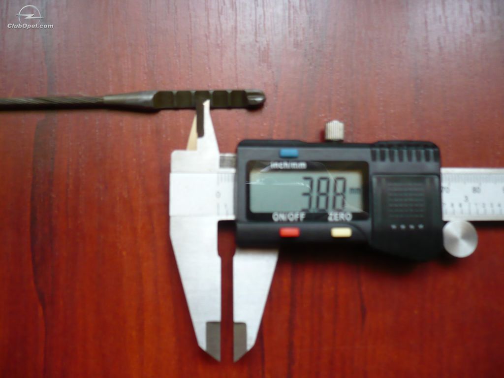

Aici aveti toate dimnesiunile despre joja de ulei de la Corsa C Z10XEP:

Multumesc pentru exactitatea masuratorilor, numarul de poze . rezultatul din pacate nu ma ajuta pentru ca se pare ca e exact acelasi model de joja.
Cu toae ca modelul motorului este acelasi joja mea nu indica nivelul uleiului.
Cred ca ramane varianta ca atunci cand mi s-a vandut motorul z10xep a fost doar un z10xe cu machiaj.
daca altcineva are un alt model de joja pe motor xep/xe si poate efectua masuratori, nu neparat cu subler . e suficienta o poza cu joja si o ruleta pusa de-a lungul ei incat sa se vada cat masoara in dreptul nivelelor min si max.
