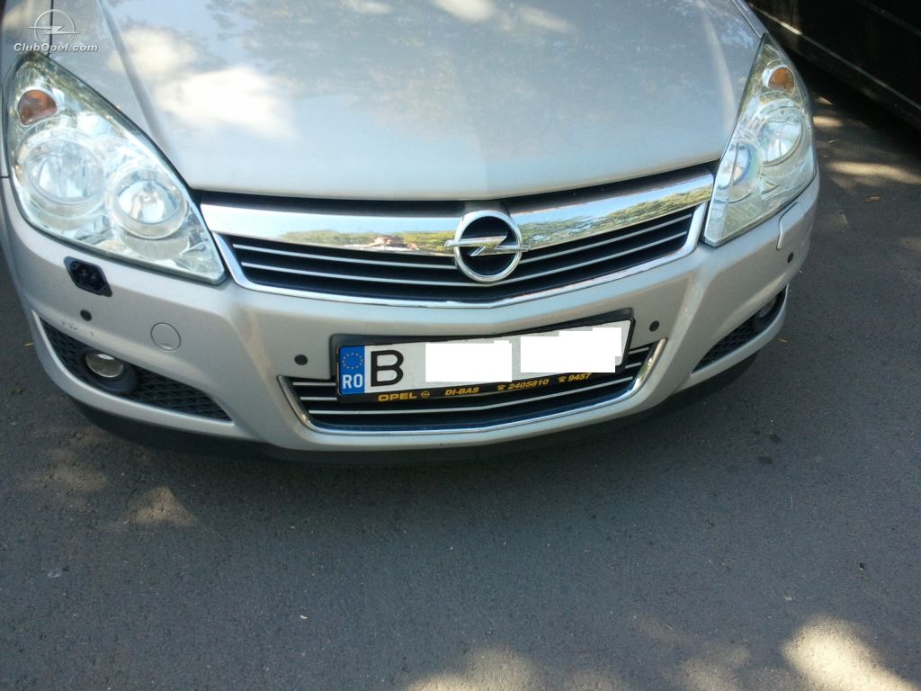

Salutare,
@ferry79 sa presupunem ca masina ta a suferit un accident. Eu cred ca a fost reparata cum trebuie, nu-ti cad farurile sau radiatoarele cand mergi cu ea!Dupa cum ai citit si tu VIN-ul, din fabrica ea venit cu acesta optiune dealtfel foarte utila iarna. In principiu nu este greu de montat after: doar alta instalatie electrica, alt vas pentru stropgel(cu spalatoare far 4.5 L normal are 2 L), pompa electrica suplimentara, furtune, diuze si nu stiu sigur s-ar putea si alt UEC.
In echiparea de baza se putea comanda ca o simpla optiune sau pachetul de iarna care includea si quik-heat. Ne era obligatoriu sa-ti pui faruri cu xenon cum am vazut ca sugerau alti colegi.
Din poze am vazut ca masina ta este cu facelift si daca nu ai fii avut spalatorul din fabrica, bara, n-ar fii avut acel decupaj cu capacel pentru sprituitoare. Numai la modelul dinainte de face-lift aceste decupaje erau facute in bara chiar daca nu aveai aceasta optiune.
Daca ai cartea masinii ai sa gasesti explicatiile necesare privind functionarea spalatoarelor de far. In principiu ele functioneaza numai daca ai farurile aprinse(faza scurta) si daca tii apasat pe maneta de spalare parbriz mai mult de 5 secunde. Datorita faptului ca se consuma destul de multa zeama la o spalare intervalul dintre doua spalari de far este de 5 min.
Numai bine

Multumesc de raspuns, farurile nu sunt cu halogen, dar ce sa fac sa ma chinui sa lipesc cu poxipol acel capacel din prima poza sau sa caut sa cumpar altul? Se gaseste de cumparat?
Acest capacel avea doua cleme care se bagau prin apasare, aceste cleme sunt jumatate rupte si nu mai sta fix, mie frica sa pun capacelul asa aparent deoarece il pot pierde pe drum.
Acum masina arata asa si se vede urat de tot

ferry79 a scris:Super tareee.. eu am observat ca am farurule mereu relativ curate dupa drum lung dar.... nu mi-am imaginat ca ies alea din locas,(am facut si un filmulet ca sa ma simt bine ) in sfarsit stiu ca sunt functionale.
Acum intervine problema estetica, gasesc sa cumpar la culoare capace de protectie sau cum se numesc?
told you:)
Cumpara capacul de la reprezentanta sau orice magazin dupa cod ca sigur nu e o avere, in dezmembrari e sansa mica sa descompleteze cineva bara, eu caut de 2 ani diuze pentru bara opc si nu am avut noroc nici de cele de vectra
Xenon nu se pune fara spalator, dar spalator se pune fara xenon
