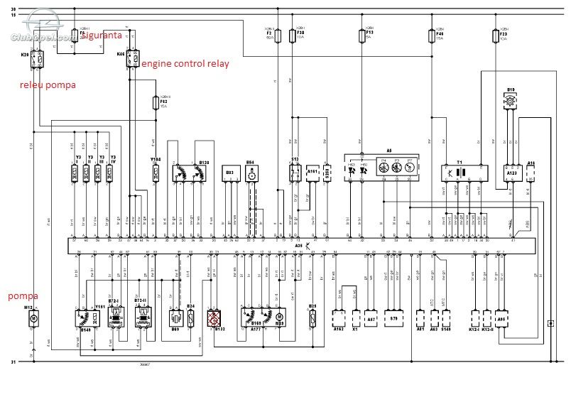

Am si eu un astra g din 2002, motor z16xe si am probleme cu ECU , mai precis nu imi da impuls la releul de la pompa de combustil sa porneasca pompa, da impuls numai cand e rece motorul, cand e cald nu prea vrea sa mai dea. Se mai poate repara?

pune releul pe contact si o sa mearga.cand pui contact,sa cupleze releul,si ai rezolvat-o

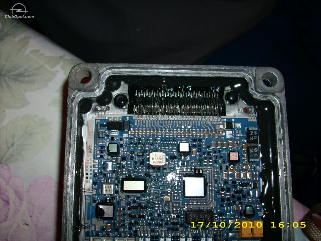

se poate face. Vezi ca ai un pin rupt in ecu, mai precis un fir de pe placa spre pinii mufei. Cauta pe forum ca si eu am intalnit problema asta.
Deci, cauta pe forum care e pinul respectiv, cel care comanda pompa de benzina, desfaci ECU, cu mare grija si mergi la cel mai bun electronist sa ti-l lipeasca, sigur se va chinui putin.
Firele sunt foarte subtiri si sunt prinse in gel, dar poti lua o surubelnita subtire si poti misca de fiecare fir in parte, fin si il vezi pe ala rupt. Atentie sa nu tragi tare de fire sa mai rupi si altele. De lipit de obicei se fac sub microscop, sau cel putin asa l-am lipit eu.

Cam asa arata jucaria cu precizarea ca firele sunt de aluminiu.

dolc3_sell a scris:Am si eu un astra g din 2002, motor z16xe si am probleme cu ECU , mai precis nu imi da impuls la releul de la pompa de combustil sa porneasca pompa, da impuls numai cand e rece motorul, cand e cald nu prea vrea sa mai dea. Se mai poate repara?
Am pompa pusa pe contact de 3 ani si nu am avut nici o problema pana acum cu motorul.In mod normal la punerea contactului calculatorul porneste pompa pentru aprox 2 secunde ,pentru ridicarea presiunii in linie,dupa care se opreste,repornind la pornirea motorului.In cazul meu merge ca proasta de la punerea contactului pana la luarea lui,dar nu-mi fac griji,oricum injectoarele sunt inchise pana la comanda deschis si ce nu trece prin injector,se duce pe retur.

micky001 a scris:
Si cum pun pompa pe contact? Am inteles ca trebuie sa trag o masa acolo la un fir? Care e acel fir?

Sau poti sa o pui in asa fel incat sa ai curent pe pompa numai cand dai la cheie,nu cand e numa contactul pus,si nu o sa mai faca presiune pe conducte.Pompa oricum merge continuu cat e motorul pornit.Eu asa as face.
