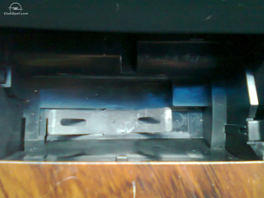

Buna poate sa-mi spuna cineva cum as putea sa imi scot scrumiera din bord?
nu stiu din ce cauza nu se mai inchide,cred ca a picat ceva (piedica)din spatele scrumierei si nu se mai blocheaza pe pozitia inchisa.
Va multumesc.

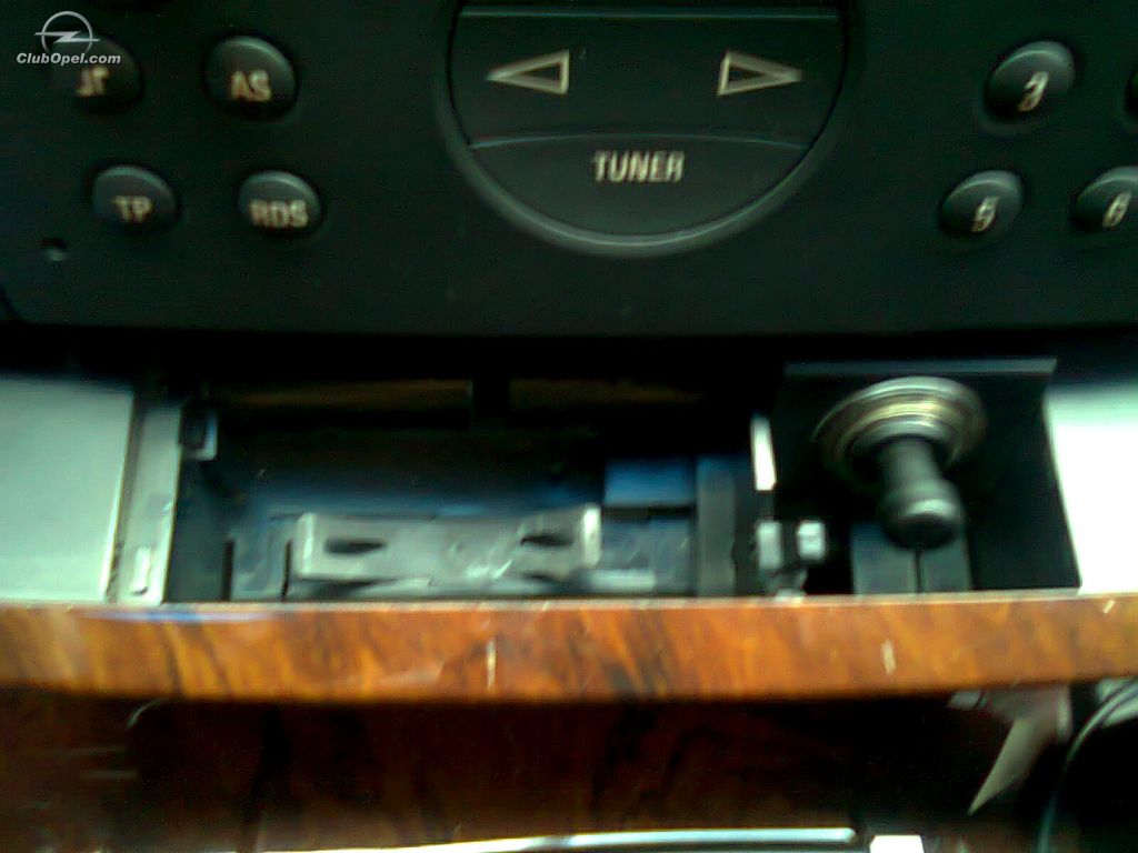

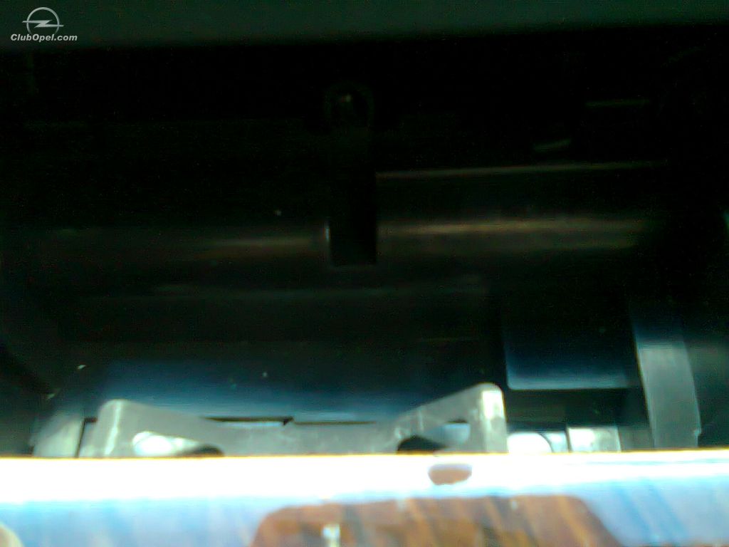

secarianu a scris:😊 o deschizi si vei gasi 3 suruburi tip cruce-philips: in extremitati si in centru.
Sal,am facut poza cu scrumiera si nu vad nici un surub! 😊 ,

baga o lanterna ca ai sa le vezi daca te uiti drept 😉

Confirm cele scrise de secarianu. Are doua suruburi la extremitatile superioare su unul pe mijloc.

Da mersi am reusit sa il demontez,este rupt plasticul care culiseaza,daca are cineva de vanzare unul in stare perfecta? cumpar.

Salut,cele doua suruburi sunt :unul in dreapta si alta in stanga ,se vede greu!
