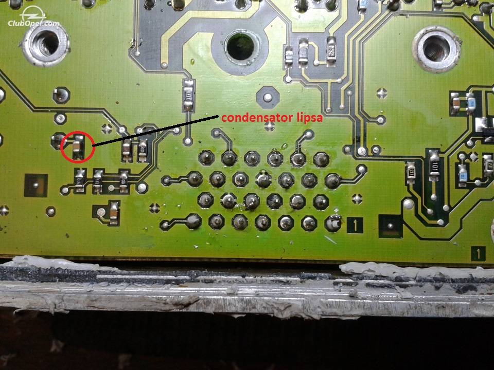

Va salut ,
Am un calculator de 1.7 D al unui prieten la care am gasit doua probleme . Un tranzistor in scurt si lipsa un condensator -vezi pozele atasate. Intrebarea ar fii : poate sa ma ajute cineva cu niste informatii : ce fel de tranzistor este cel din imagine , sau daca stie cineva ce scrie pe el ? Si ce condensator lipseste , adica de cati farazi in zona marcata pe poza ?
Va multumesc
Va multumesc
