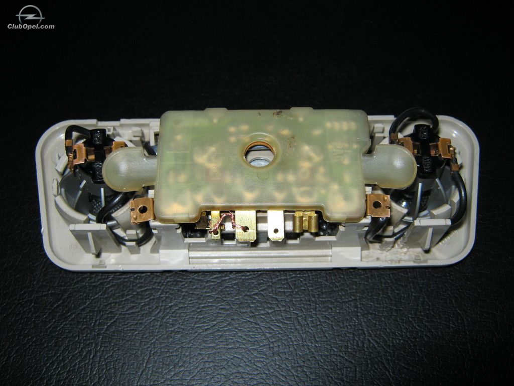

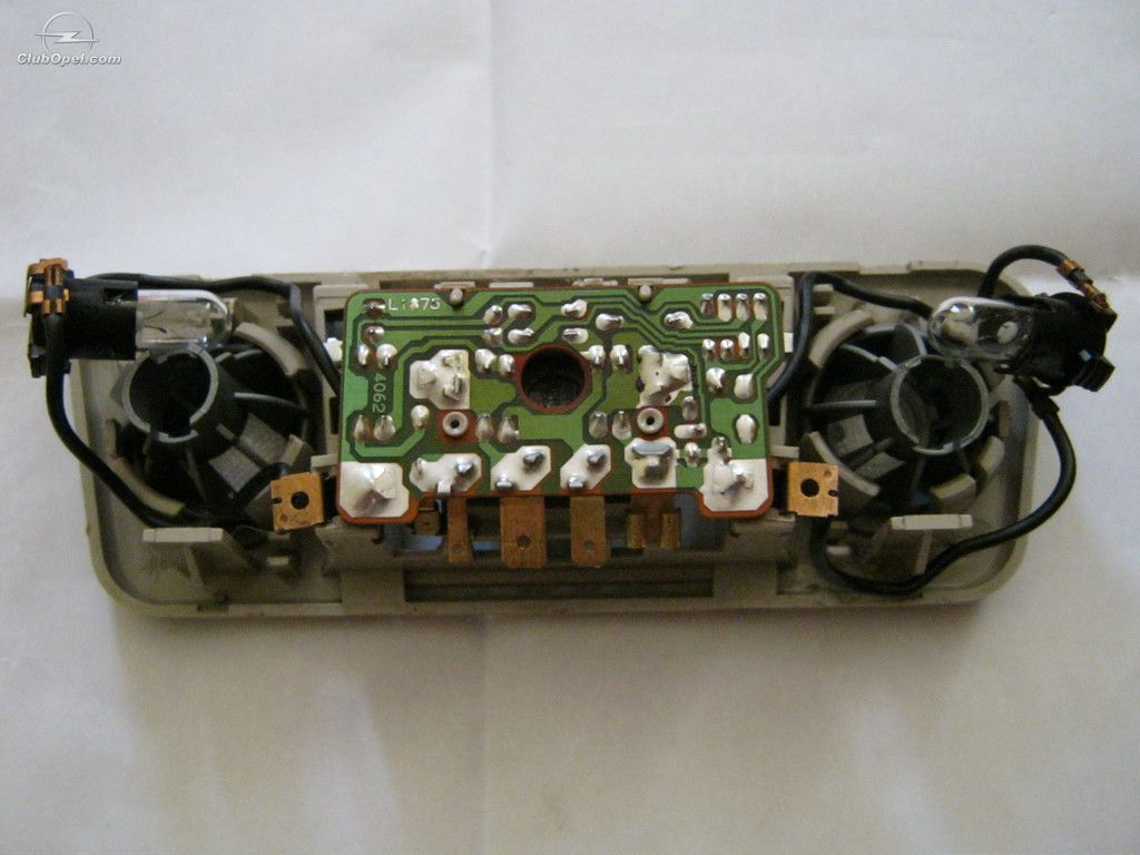

Astãzi am vrut sã lipesc plafoniera (are niște piciorușe rupte și nu stã singurã) și înainte de a face ceva ireversibil am zis sã vãd dacã pot afla ceva legat de becurile laterale care nu funcționeazã. Becurile și firele par în regulã, am încercat și întrerupãtoarele.

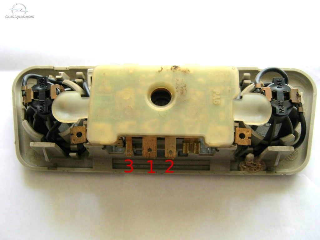

De menționat ar fi cã am 2 cabluri în mașinã, ce vin legate la "1" și "2". În afarã de asta, mai era un fir mic (~10cm) legat la "3" la un capãt și cu celãlalt capãt lãsat liber.
Becul central funcționeazã și îmi este de ajuns, dar sunt curios dacã aveți ceva idei sau soluții legate de becurile laterale. Poate trebuiesc fãcute ceva legãturi ce care nu știu eu (nu m-am apucat sã fac combinații pe acolo ca nu mã pricep)?

Pânã la urmã am rezolvat legând #3 de #1.
Probabil în mod normal este cablu separat dar la mine lipsește, așa cã am rezolvat cu "cârpeli" 😊

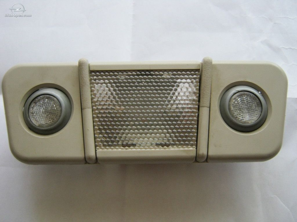

In mod normal la Corsa B ai plafoniera simpla . Ce ai tu e plafoniera de Omega si de asta nu ai si cablajul care trebuie .
Si eu am tot tipul asta de plafoniera .

Bãnuiam eu cã nu e "originalã"... Mister rezolvat, am modificat și titlul.

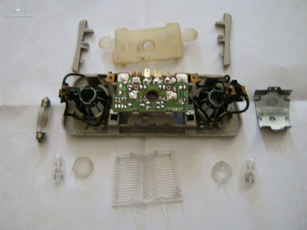

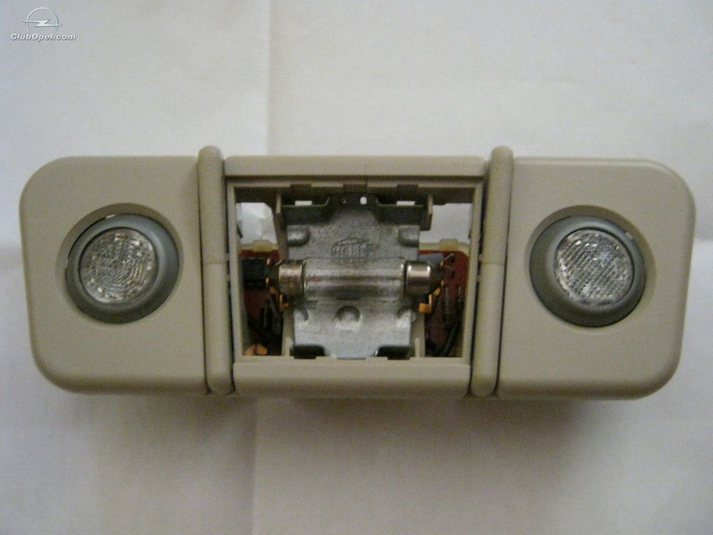

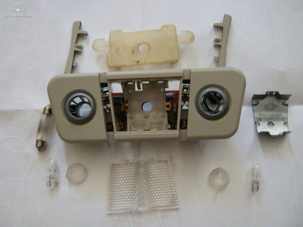

Și încã niște poze:

Hihi ... tocmai ce am cumparat si eu una din bulgaria din dezmembrari (5 leva = 10 lei). Arata mai frumos si este si mai functionala decat cea originala.Zilele astea o montez. Pinul 4 (ultimul) se conecteaza cu un fir de sasiu, sau se lasa liber ?Lumina se stinge treptat sau dintr-o bucata?

Eu am legat unul de altul (vezi ultima pozã) ca sã funcționeze. Se stinge "dintr-o bucatã".

Eu as face niste teste inainte de montare cu niste condesatoare (diversi farazi) pana ajunge sa tina 3-4 secunde si apoi sa se stinga usor. Ai incercat asta rudisoft ?

Salut am si eu o plafoniera la fel , parca a mea se stinge treptat...ma uit astazi si va spun.

A mea se stinge treptat,numai ca eu am led se stinge usor si apoi brusc
