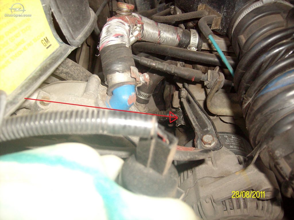

Despre senzorul asta este vorba? Cum pot sa-l testez? Cum se numeste? Cum sa-l cer de la magazinele specilizate?
Multumesc!
  • nonea
  • Mesaje scrise: 1,098
  • Locatie: Bistrita-Nasaud
  • Masina: Astra 1992 c14nz
  • Cont inregistrat: 09 Dec 2006
da, acela este senzorul. il iei jos si verifici rezistenta intre pinii lui. daca este infinita (circuit intrerupt) il schimbi. ceri senzor temperatura lichid de racire (cu 2 contacte, mai este unul dar are un singur contact si nu este ceea ce cauti). Bafta la masurat!
