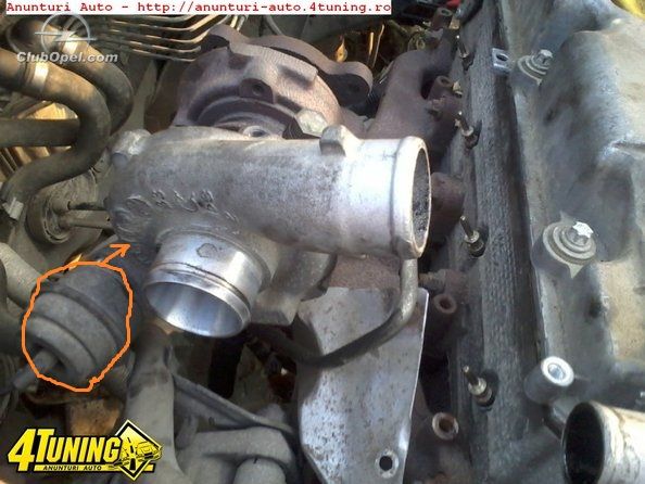

Ti-as fi recunascator daca mi-ai pune ceva poze cu turbina si ce tija sa caut,nu ma pricep la masini 😢 ,mai o problema am vazut-o azi,cat e motorul rece parca nu merge rotund motorul,poti sa-mi lasi o adresa de mail pt mai multe detalii?

Salut am pus o poza gasita pe net dar e turbina de y20dth si sper sa te ajute. Am marcat ,,chestia,, incercuita e wastegate-ul si din ea porneste o tija in directia sagetii care dupa pornirea motorului trebuie sa stea trasa inspre ,,chestia,, neagra incercuita. Din acea chestie in partea opusa o sa vezi un furtunas de plastic ce duce spre o electrovalva cu o intrare si o iesire ...verifica deasemenea tot traseul de vacuum. Urmareste furtunasele respectiva sa nu fie fisurate si racordurile lor.

Ok,am sa ma uit la masina sa vad daca gasesc tija aia de care imi spui,o accelerez peste 3000 si furtunul de intercooler tot asa ramane,adica nu se intareste deloc
