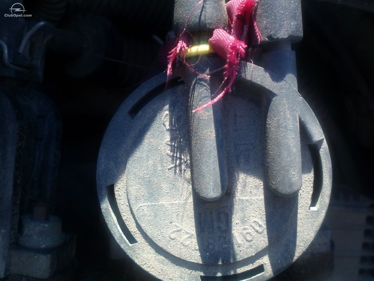

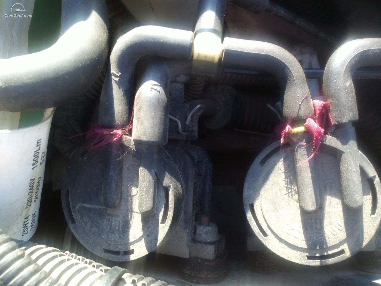

ovidiuprotv a scris:Deci iei foarfeca cauti o geaca din fas si tai o bucata din buzunarul interior de ex. si il tragi manson pe toate pomiptele de vacum acolo unde scrie VAC si gata :-p
Cum trebuie sa actineze? Eu am scos furtunul de la turbo, am suflat spre electrovalva si aerul trece fara oprire. Tija de la turbo nu se actioneaza cand pornesc motorul.
