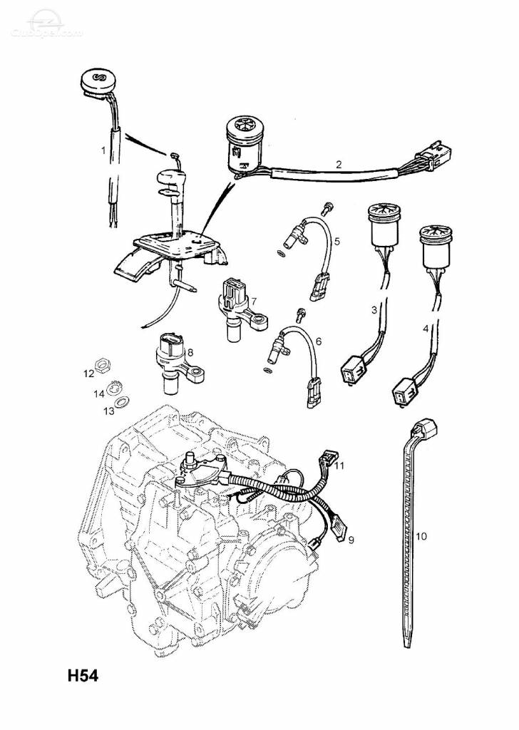

schimb uleiul la cutie si pe landa asta te rog sa ne precizezi daca acel bec se aprinde sau licare . daca licare trebuie sa cureti "selectorul ". pozitia 11 in poza atasata de mine. se deface foarte usor de acolo, necesita doar putina atentie.
