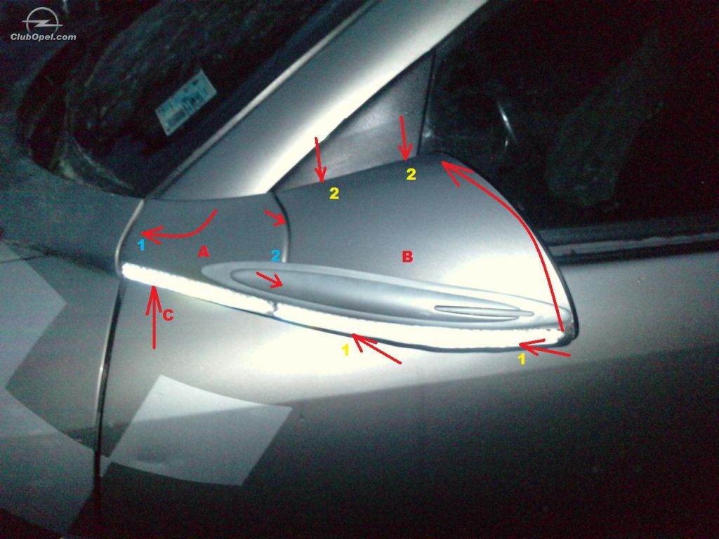

Am vectra b din 2001 1,6 benzina.Mi s-a furat capacul de forma trapezoidala -din plastic-de la oglinda dreapta fata.
Dupa lupte "seculare" care au durat vreo citeva luni am reusit sa gasesc aceasta piesa(la toate magazinele de piese auto mi se spunea ca aduc doar toata oglinda care costa la vreo 50 euro) la un pret rezonabil-35 lei.
De trei zile ma chinui sa montez aceasta piesa si nu reusesc;ba mai mult am reusit performanta sa desfac si oglinda,ca in final sa le pun pe amindoua dar nu prea stau bine.Mi-e frica sa nu cada la vreo groapa mai sanatoasa.Nu m-am dus inca la nici un mester pentru ca am avut impresia ca pot monta eu singur acel capac
Poate imi explica cineva cam cum se monteaza acel capac.
Mersi mult.

Daca este vorba de corpul ''A'' atunci se introduc cele doua cleme de pe spatele corpului in axul de reglaj pana la capat conform pozitiei ''1'' si se apasa pe corp astfel incat cele doua clipsiri sa intre in gaurile de fixare, conform sagetilor ''2''.
Daca este vorba de corpul ''B'' atunci clemele de ghidare din pozitia ''1'' se introduc in fantele aferente, dupa care se apasa pe corp astfel incat clipsurile din pozitia ''2'' fac clic. Nu este greu.
