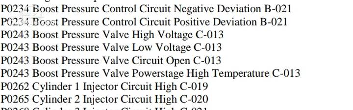

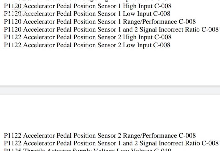

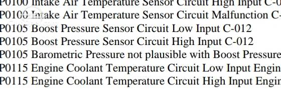

Codurile sunt : 1120
1122
0105
0234
MODEL: Astra 2004

Am schimbat senzorul MAP, de la dezmembrari (100 lei) , de pe galerie si merge ca nouã
