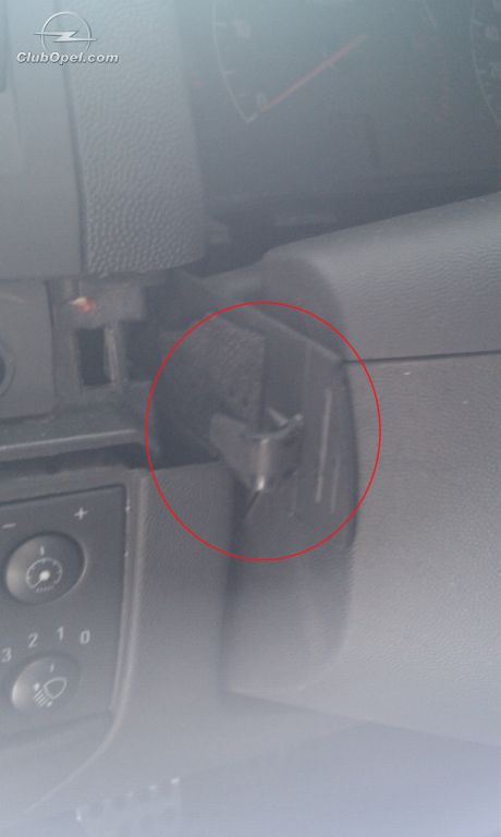

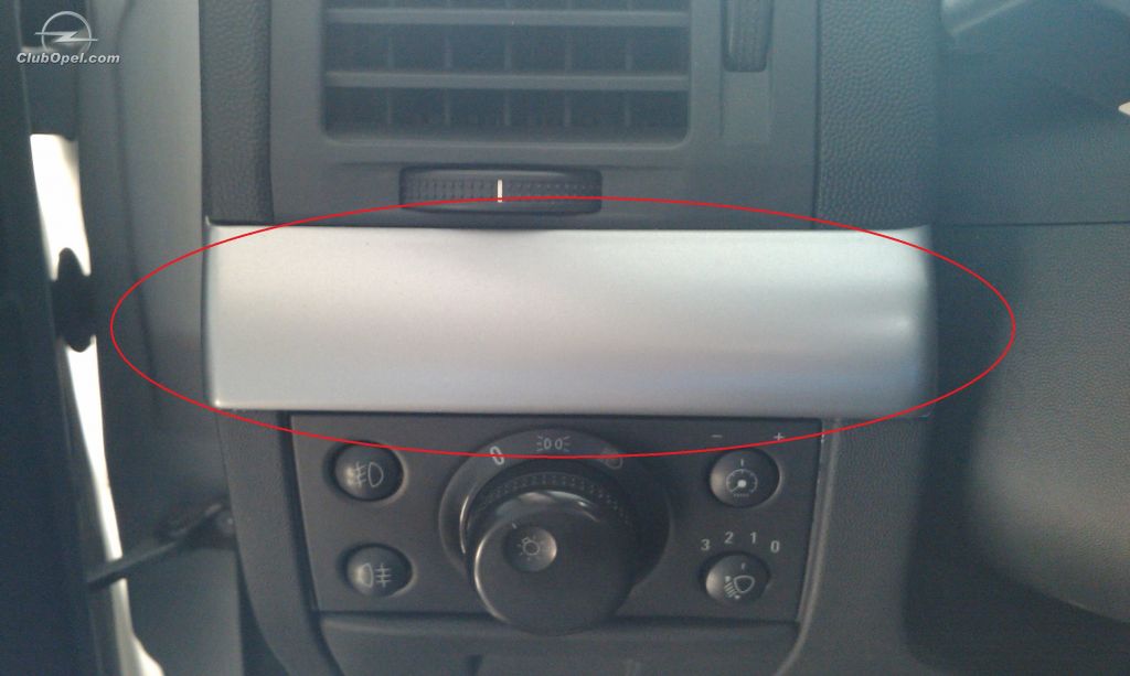

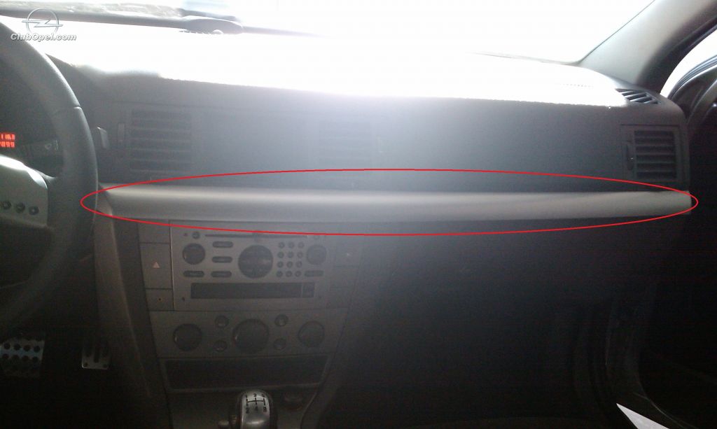

1) Trebuie sa dam jos acele accesori decorative de la masina. Sunt prinse cu click-uri. Trageti cu grija si o sa iasa. Pentru cea mare va sugerez sa incepeti din partea soferului si deasemenea sa aveti usa pasager fata deschisa.
2) Modificam pozitia volanului si-l tragem maxim spre noi, indreptat in jos.

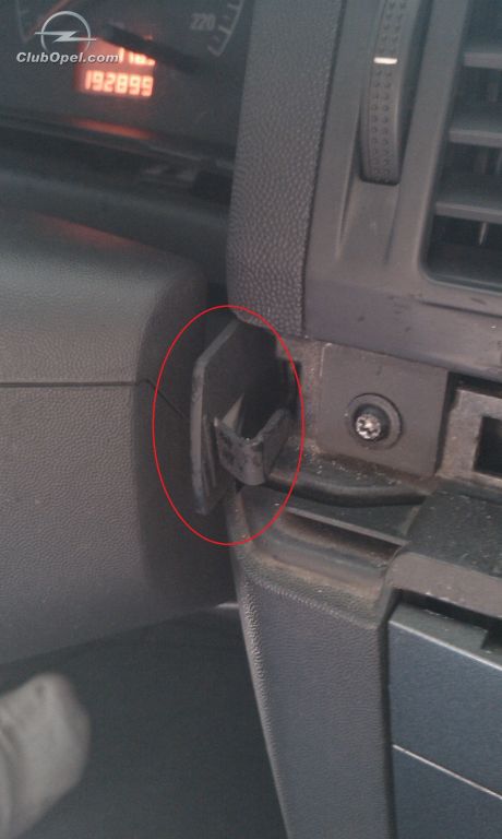

3) Acuma o sa vedem in partea stanga si dreapta in jurul volanului urmatoarele click-uri
4) Trageti de acele click-uri in jos astfel incat acea bucata din plastic ce e prinsa de bord sa pice jos.

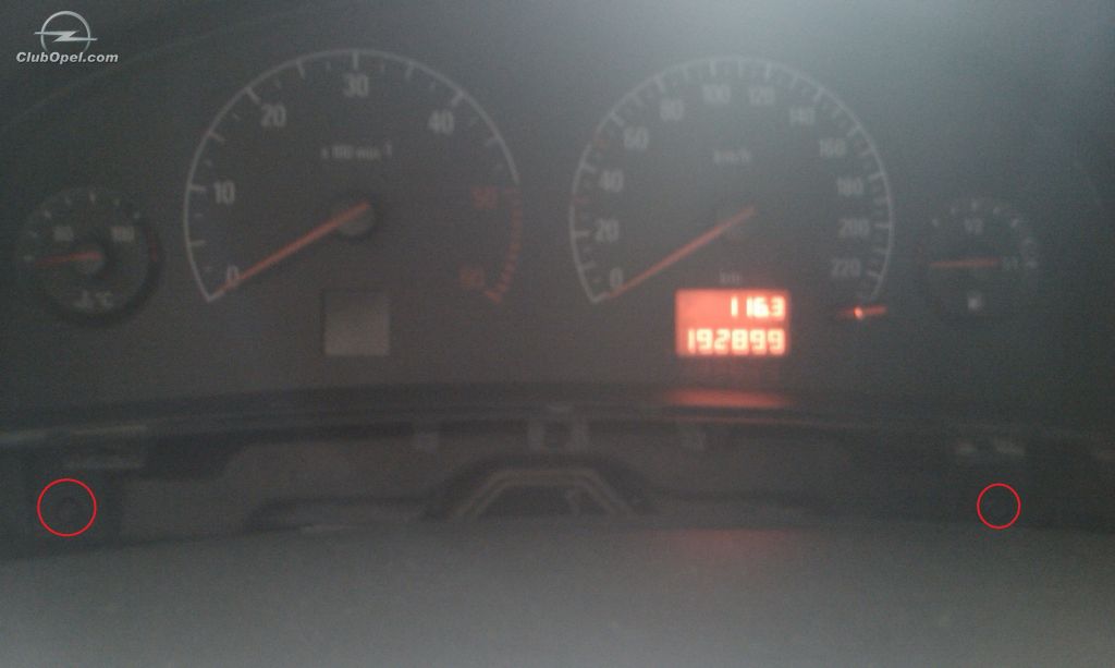

5) De indata ce veti da jos bucata de plastic o sa vedeti cele 2 suruburi ce prind bordul
Din pacate eu am surubernite no-name asa ca nu pot sa va zic exact ce sa folositi. Insa aveti acelasi suruburi ca si cele de prindere de la grilele de aerisire.

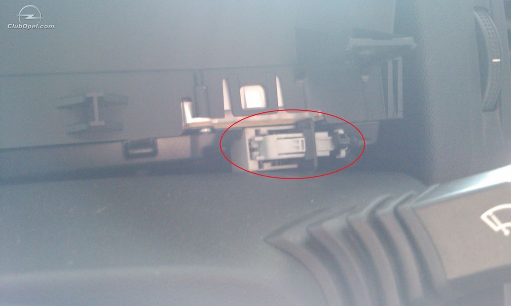

7) In partea dreapta o sa vedeti o mufa ce se conecteaza la ceas. Apasati pe bucata alba de plastic din mijloc si impingeti bucata neagra spre stanga. Mufa apoi se ridica.

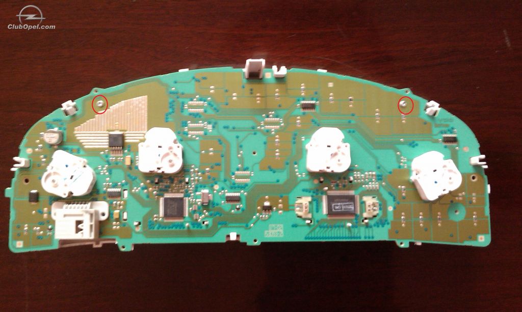

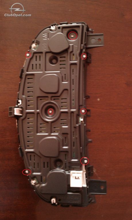

9) Acuma dam jos suruburile de pe spatele bordului. Din nou nu stiu sa va zic ce tip de surubelnita va trebuie, tot ce pot face e sa incercuiesc suruburile

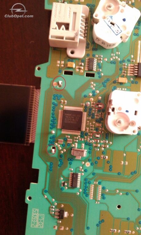

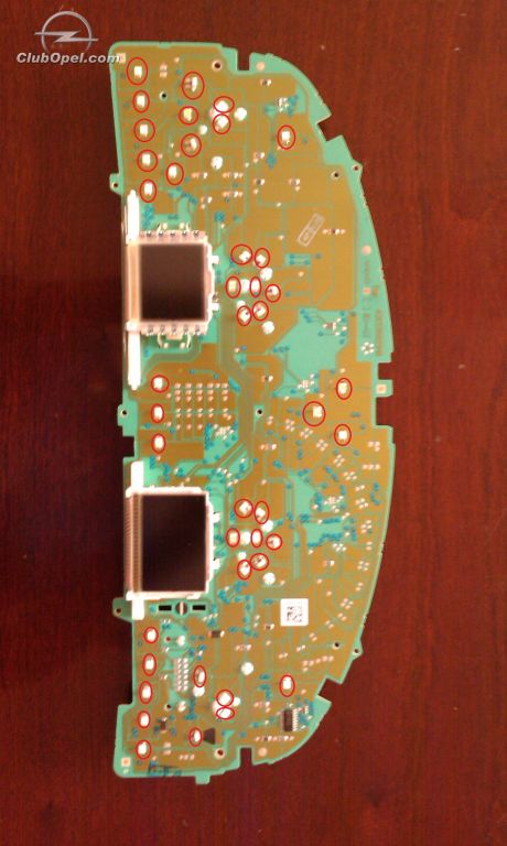

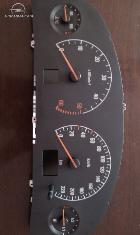

10) Dupa ce dam capacelul negru jos o sa vedem placa de circuit al ceasului. O sa vedeti 2 suruburi. Daca doriti le puteti da jos acuma insa eu unu prefer sa le dau jos mai tarziu.

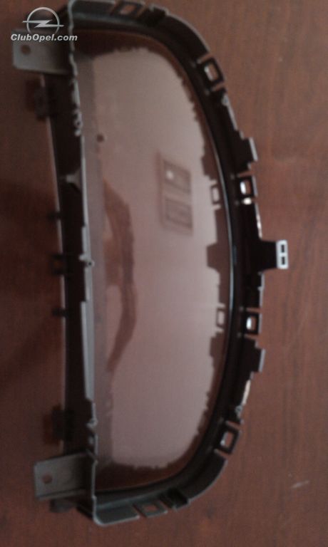

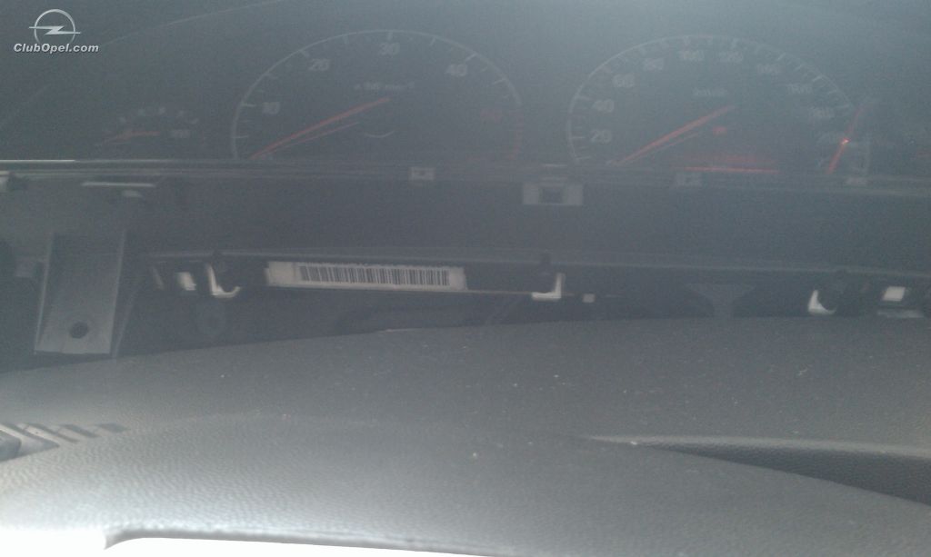

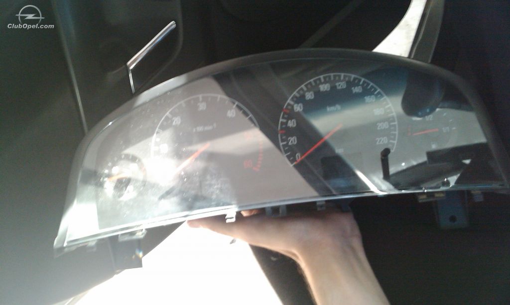

11) Pe lateral o sa vedem diverse click-uri ce tin acel gemulet transparent de pe bord. Se imping de ele si cu grija se da jos geamul

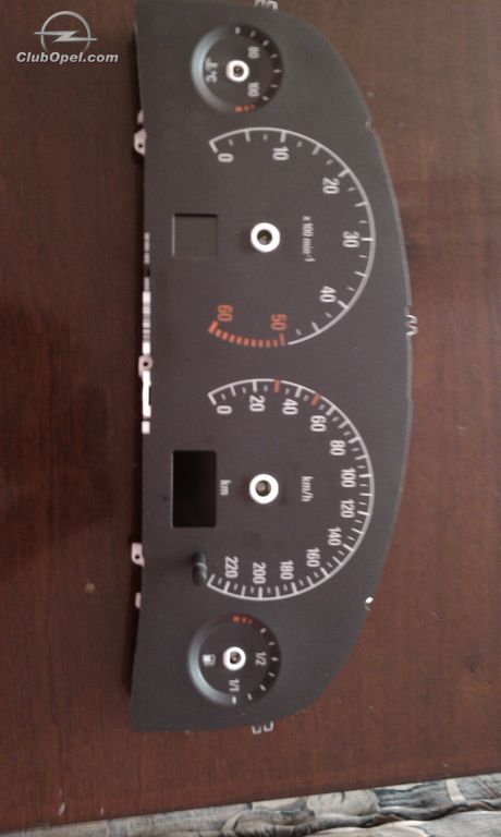

12) Acuma dam jos acele. Se invart circa 30 grade stanga dreapta si se trag de ele in sus.

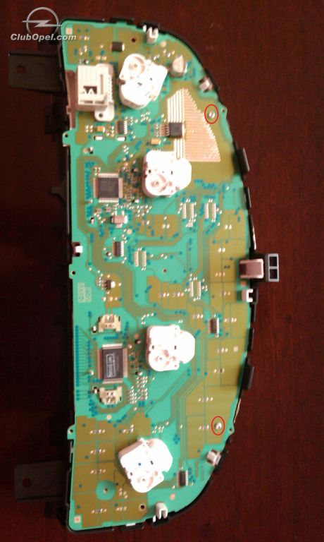

13) Acuma dam jos acele 2 suruburi de care am pomenit. Si tragem din nou de cateva click-uri pentru a avea acces la placuta electronica

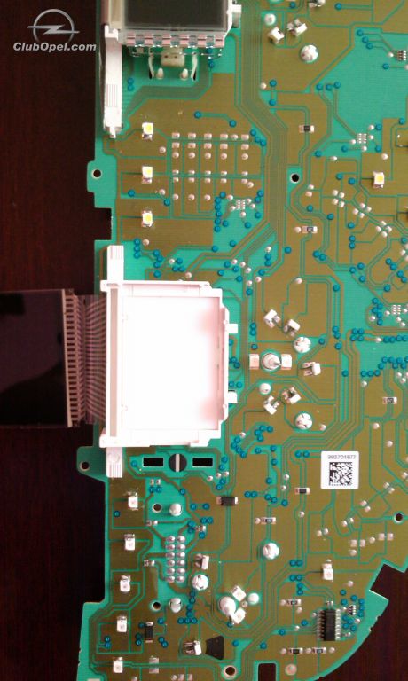

14) Doar daca vrei sa schimbi luminile la kilometraj. Ridici usor displayul de la kilometraj si il pui jos
15) Intorci placa de pe circuit pe dos si impingi click-urile incercuite afara. Astfel o sa iasa acel suport alb de sustinere al display-ului.

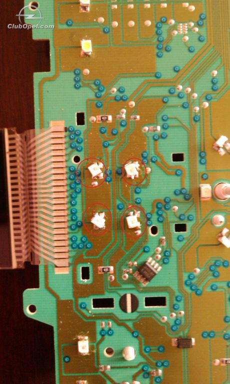

16) O sa vedeti 4 leduri smd cu 2 luminite/led .
17) Acuma fiecare dupa preferinta lui schimba luminitele din bord. Eu unu am ales o combinatie alb cu rosu. Leduri albe va recomand Super White pentru ca ledurile White abia daca se vad ziua.

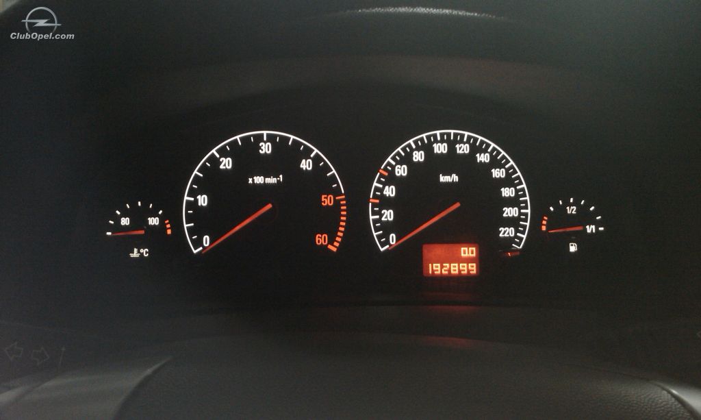

18 ) Remontam totul la loc si vedem rezultatul final
Sunt defapt foarte aprinse culorile ceva gen NFS 😃 . Si da dupa conversie de lumini din bord am turat sanatos motorul cat despre viteza nu mai pomenesc insa era undeva la ora 23 cand am iesit cu ea la un test asa ca nu am avut trafic sau alte probleme.

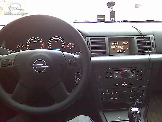

poate cineva sa puna va rog o poza cu toate LED-urile aprinse in acest tutorial?
si aici ma refer la culoarea standard
ma intereseaza sa stiu ce culoare au aceste LED-uri standard...
