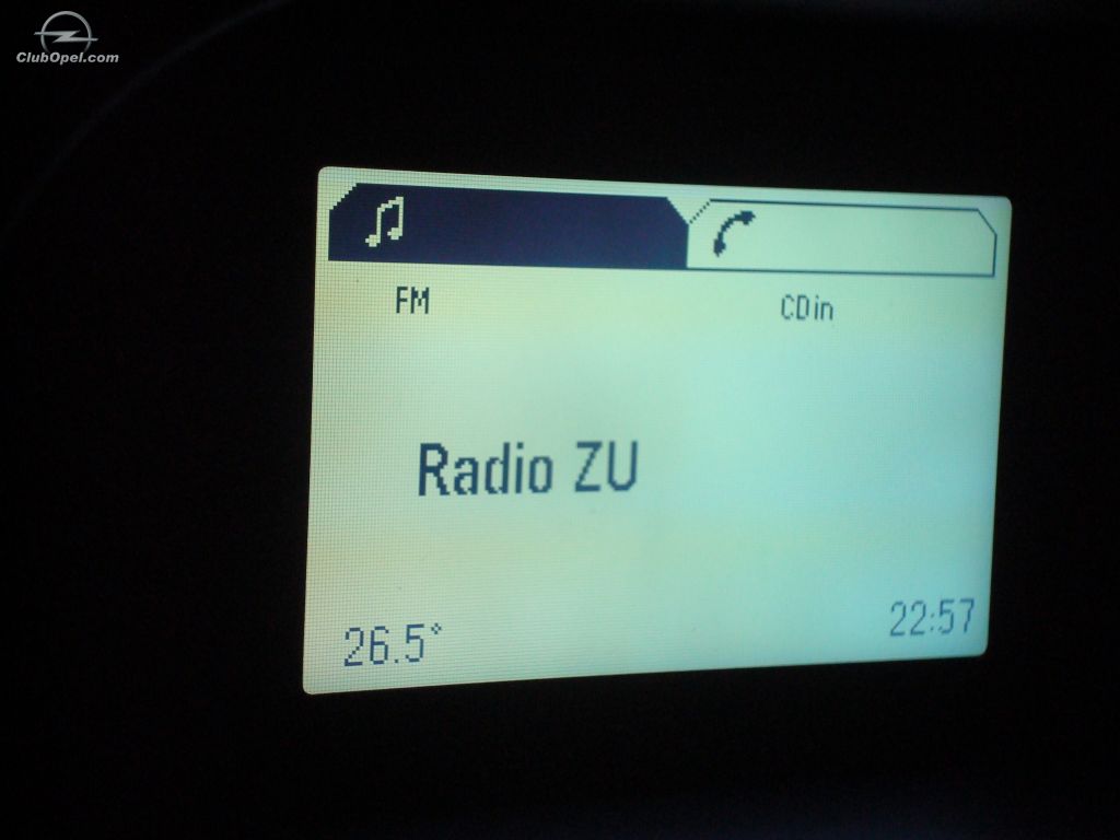

Chiar sunt curios cum ar arata un GID cu leduri albe. Legat de rezistente. Din pacate da o sa trebuiasca sa le schimbi. Daca treci pe smd rosu sau albastru nu prea trebuie sa schimbi nimica. Idea e urmatoarea fiecare led in functie de culoare are un interval de tensiune de operare. Daca nu esti in acel interval LED fie are lumina stearsa , fie lumineaza prea tare si in timp se arde. De verificat datasheet-ul de la led smd.

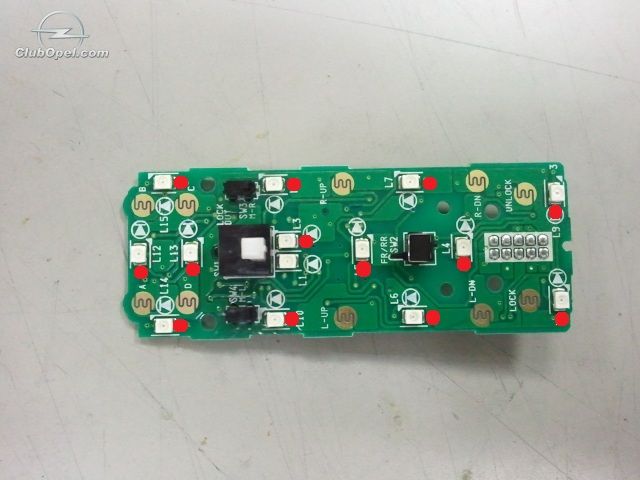

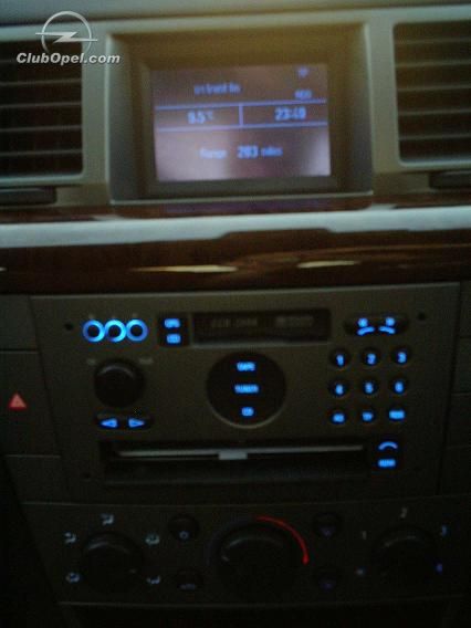

1. La usa soferului sunt 2 butoane de coborat geamurile(am electric doar fata), 2 butoane de blocat si deblocat usile, 2 butoane pentru oglinzi si joystickul de mutat oglinzile? 10 leduri smd
2. Bordul cu ceasurile cate leduri ? 50 leduri smd
3. Display-ul, am GID (cred) se poate alege lumina de zi sau de noapte! cate leduri ? 36 leduri smd
4. Casetofonul, am CD30! cate leduri ? 40 leduri smd
5. Clima! Am clima si nu aer conditionat! cate leduri ? 20 leduri smd
6. Butonul de deschis geamul fata pasager! Cate leduri ? 1 led
7. Comenzile pe volan! 3 butoane spita stanga si 3 dreapta! Cate leduri ? 6 leduri smd
8. Scrumiera si bricheta! cate leduri ? la bricheta e LED normal dar e mai mic
9. Blocul de lumini ! Cate leduri? 11 leduri smd
Total 174 leduri! Asa o fi sau am exagerat eu pe undeva??

Nu ai prea exagerat(poate cu 30. Depinde daca le cumperi de pe net sau pe rand. Nu strica sa cumperi in plus ca la inceput exista riscul sa arzi cateva dintre ele) dar tine minte ca nu o sa poti folosi doar PLCC2 . Adica na poti improviza ceva pentru bord si clima insa la locuri cum ar fi display GID(cel central) o sa ai nevoie de PLCC4 la fel si la kilometraj bord(4bucati).

@cornel18 nu cred ca ai calculat corect...
1+2+3+4 =136
5+6+7+9=38
total=174
eu sincer nu ma bag la o asemenea conversie...
prea multa bataie de cap pentru niste LED-uri albe in loc de portocalii (sau galbene cum or fi)
m-as baga sa montez LED-urile lipsa dar nu stiu ce culoare au standard...
mie imi place sa vad totul la culoarea deault
mai ales ca nu ma deranjeaza cu nimic portocaliul ala...

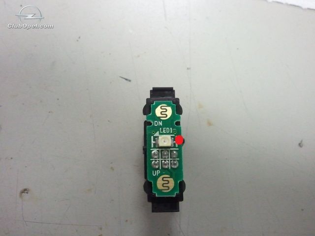

@cornel18, ursu nu are PDM deci la usa pasagerului are exact ce e la usa spate...
adica un led...
1+2+3+4 =136
5+6+7+9=38
total=174
adica un led...

acum cu LED-uri albe in loc de galbene e problema de gust
in meseria mea sunt fortat sa stau 9 ore zilnic in fata unui monitor care imi afiseaza o fereastra de culoare alba (si un text)
cand vad galben zic "marfa", ceva nou...
pana acum toate modelele de vectra c face-lift pe care le-am vazut nu aveau PDM, functiile acestuia fiind preluate de BCM si DDM.
daca faci o vizita la TIS ai sa vezi la geamurile electrice fata pentru geamul pasagerului exista 2 optiuni: cu PDM si fara PDM
nu stiu acum exact cum sunt denumite in TIS cele 2 optiuni insa nu sunt greu de identificat...
cu PDM=3 LED-uri si 4 butoane (geam, incuiere usi, incuiere portbagaj)
fara PDM=1 LED (doar geam)
nu vreau sa critic, vreau doar sa te lamuresc ca sa stii

Pai am vazut multe persoane ca au folosit plcc2 in loc de plcc4 la GID! Au sters din cablaj ceva de acolo si au lipit plcc2 ! Acum nu inteleg care-i diferenta dintre plcc2 si plcc2 90° ? Nu se poate pune oare plcc2 normal? Multumesc!

NU garantez ca daca pui plcc2 in loc de plcc4 o sa ai o culoare uniforma(depinde de calitatea led care le pui). PLCC4 are 1 pin de + si 3 de minus(vorbind de cele OEM de la Opel). Pe cand PLCC2 are 1 pin de + si 1 de minus.
Legat de PLCC2 si PLCC2 la unghi de 90. Diferenta exista pe partea de consum in mare insa daca schimbi rezistentele nu o sa ai probleme(Nota: daca vrei sa pui alb pune Super White ca altfel o sa aibe culoare de alb ca laptele).

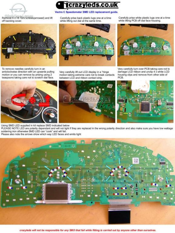

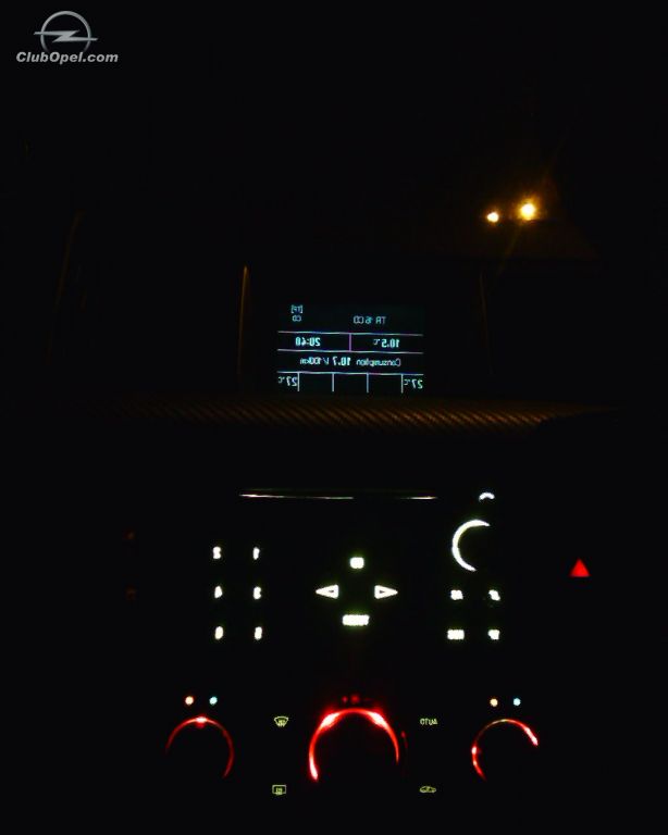

msv_64 a scris:Pentru cei cu vectra c:
La ceasuri:cate 2 la fiecare cadran mic,5 la fiecare cadran mare,2 la fiecare ac (SMD toate)
La displayul de km 4 smd-uri,la GID 36 smd-uri
Ca parere personala,GID-ul pe modul day arata groaznic pe alb.In schimb pe night arata bine.Asteptam si varianta pe rosu in modul day sa vedem:D

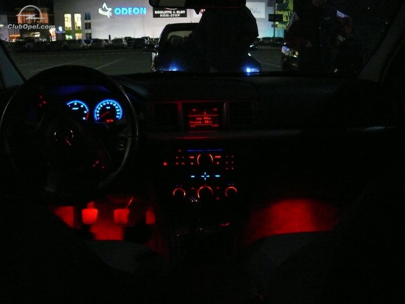

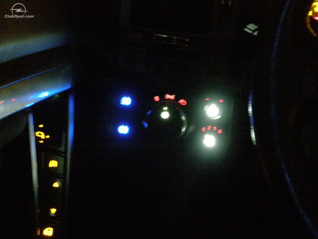

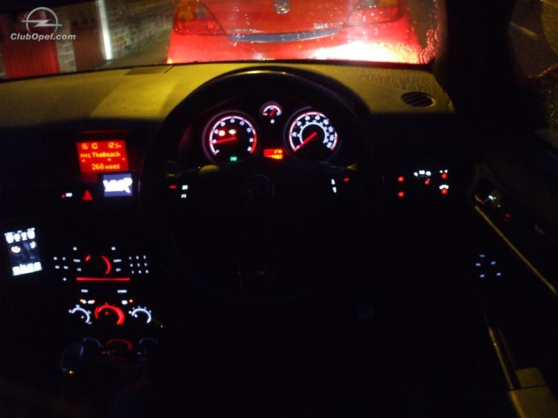

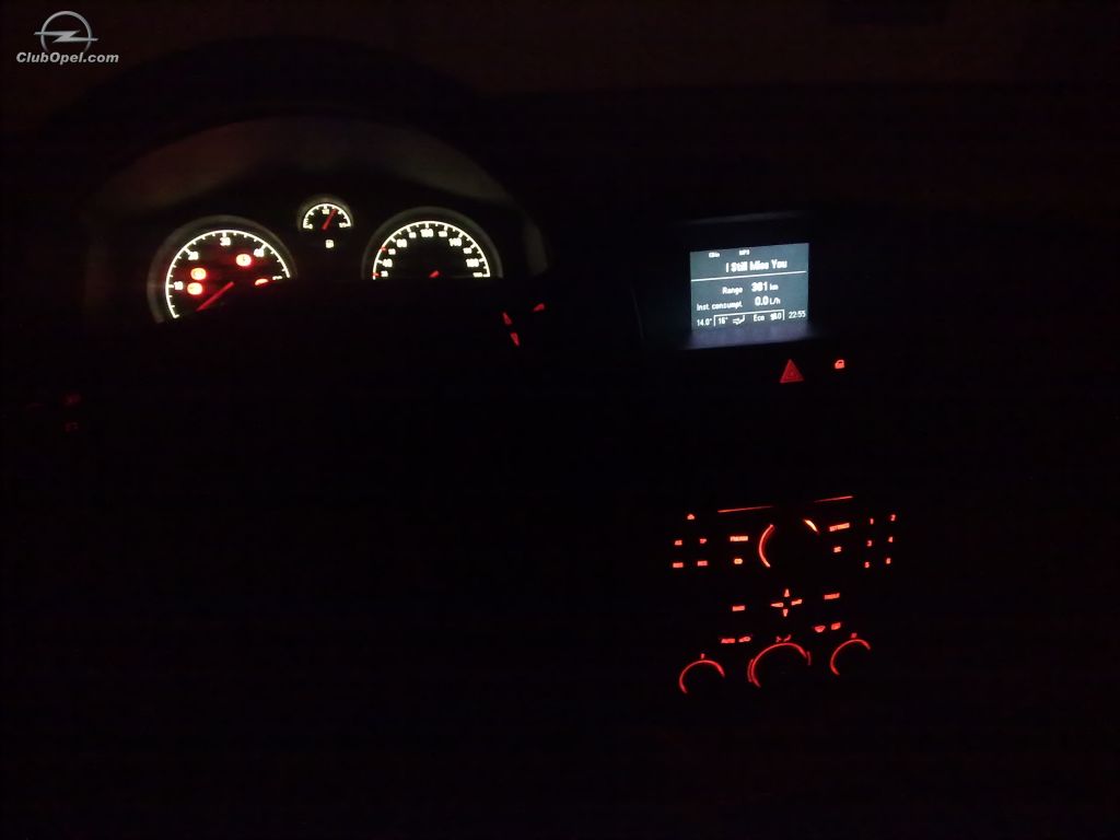

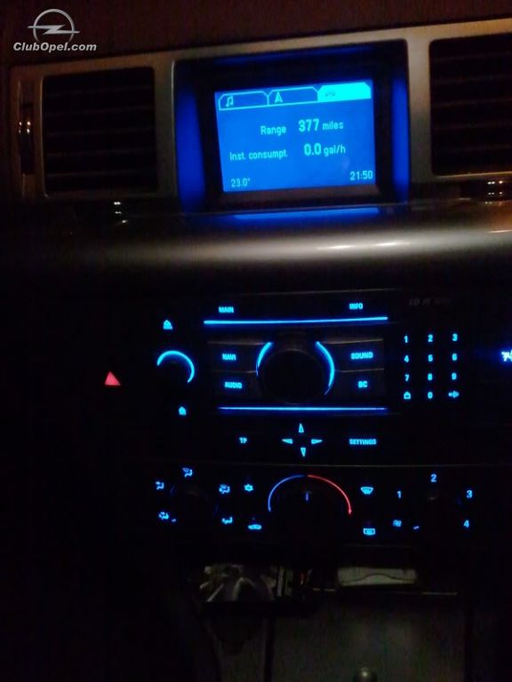

site : http://www.tme.eu/ro/ Doar ca si idee.

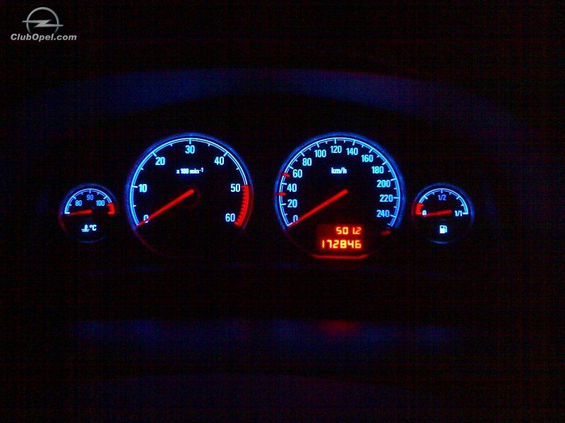

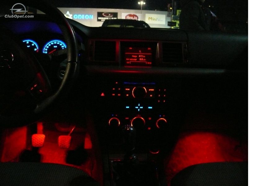

Uite aici ceva poze pe albastru
Si pe rosu(masina nu-i vectra c dar sa-ti faci o idee)

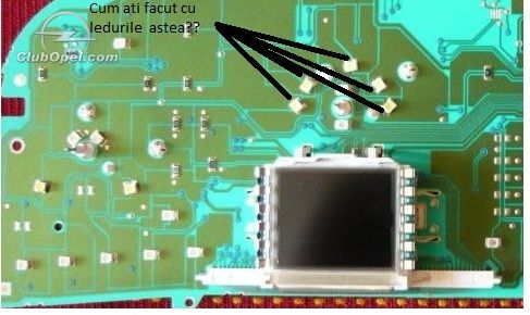

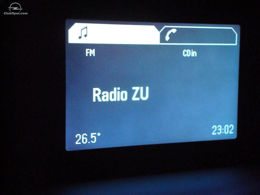

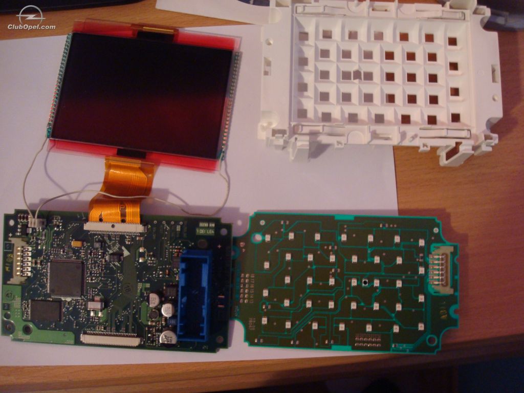

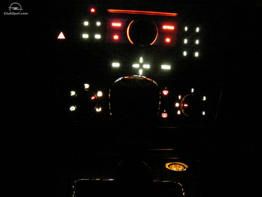

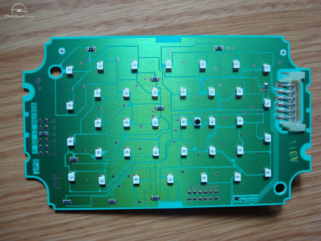

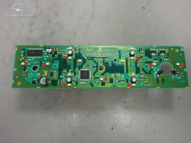

Dupa o lectura de 147 de pagini, am ales si am selectat cateva informatii si poze strict pentru Vectra C! Am sa le postez aici, pentru a ajuta si pe altii si sa nu mai citeasca cele 147 de pagini! Cei care citesc aici si cred ca mai pot adauga niste poze sau niste informatii sunt bineveniti! Pozele sunt pentru a ne face o idee despre iluminarea cu rosu, albastru sau alb! Sper sa va fie de folos!
SMD 3 mm la GID intra 36 leduri, la ceasuri 18 leduri.
Ultima modificare facuta de Ursu/\82 la Dum 16 Sep, 2012 2:27 pm, modificat de 3 ori in total

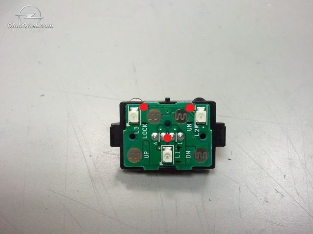

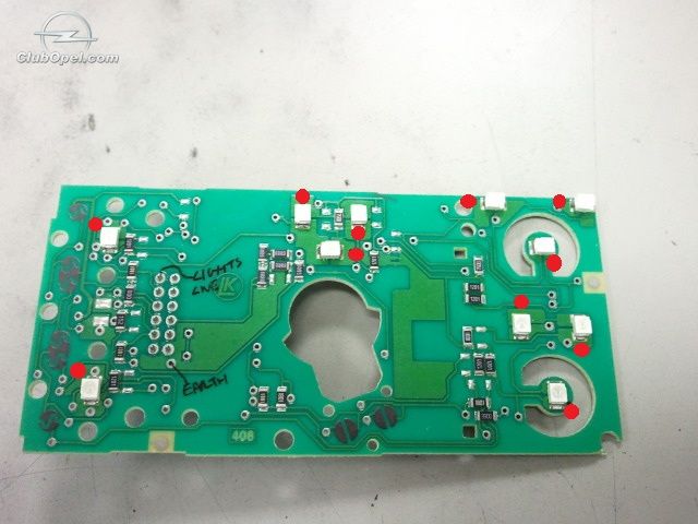

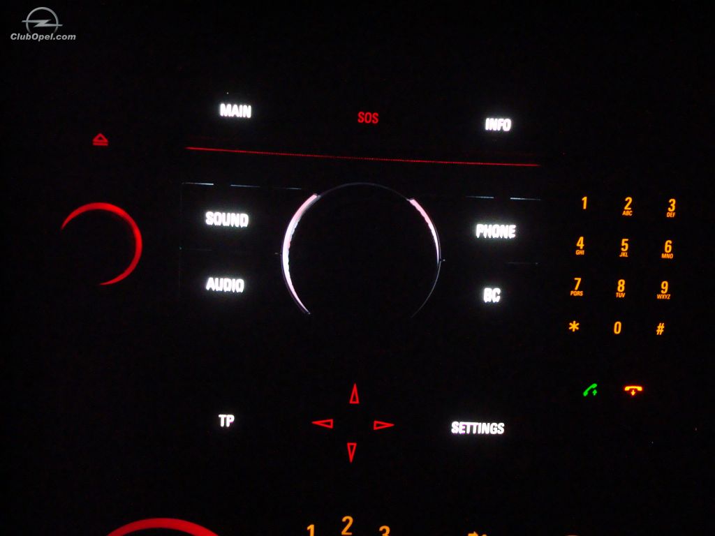

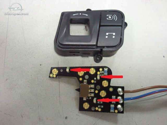

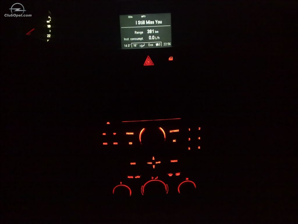

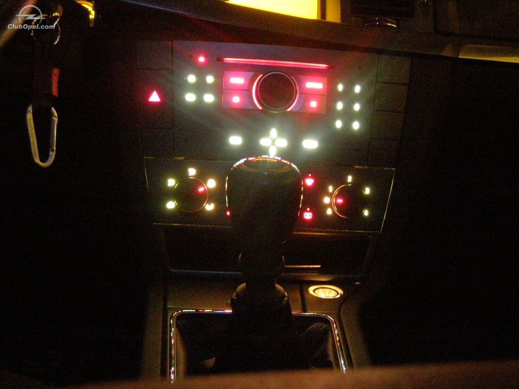

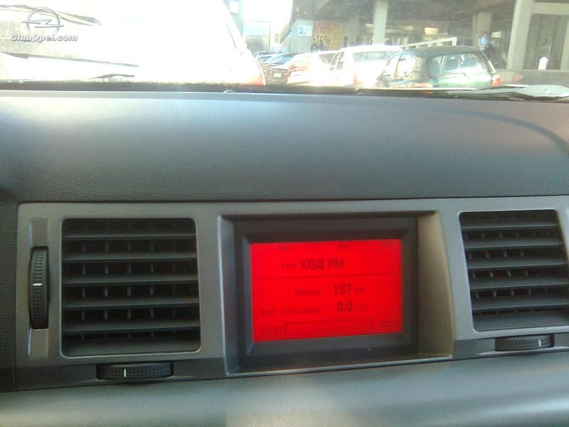

msv_64 a scris:@Coxaru
La Vectra C e urmatoarea situatie:
-Bloc lumini:11-12 SMD
-Ceasuri:14 SMD cadranele si 4 SMD display-ul.
-Gid:36 SMD
-CCRT nu cunosc.
-comenzi volan daca ai cu scroll 6 SMD,cele cu butoane 6 leduri de 3mm.
-clima 12 SMD.
-usa dreapta 3 SMD.
-usa stanga 12-14 SMD daca ai electrice pe spate sau nu
-plafoniera fata 1-4 leduri de 3mm depinde de cate butoane ai.
Pentru restul butoanelor(ESP,SPORT,Alarma,etc) led 3 mm.

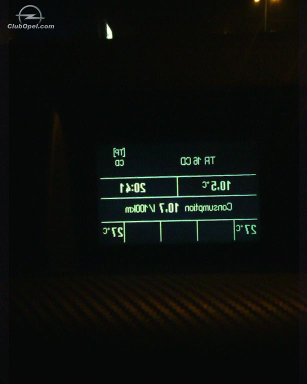

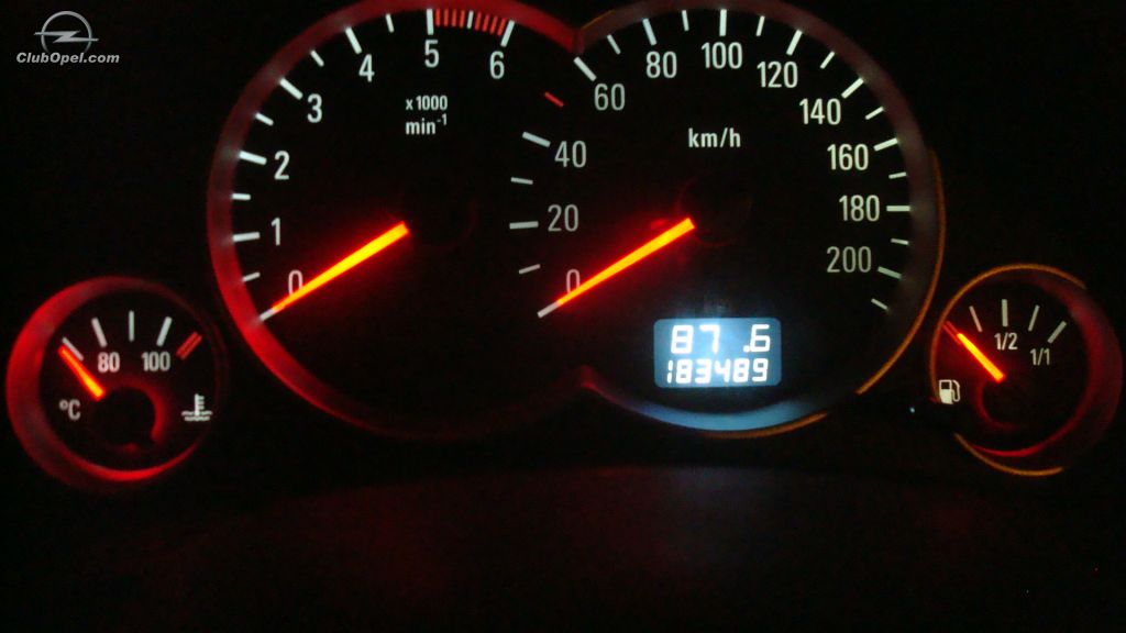

Postez imagini cu GID pe alb in mod night,si rosu day si night.
GID-ul pe rosu este al lui sebi4fc.Pentru nelamuriri la GID,discuti cu el.
-Gid:36 SMD
-CCRT nu cunosc.
-clima 12 SMD.
-usa dreapta 3 SMD.

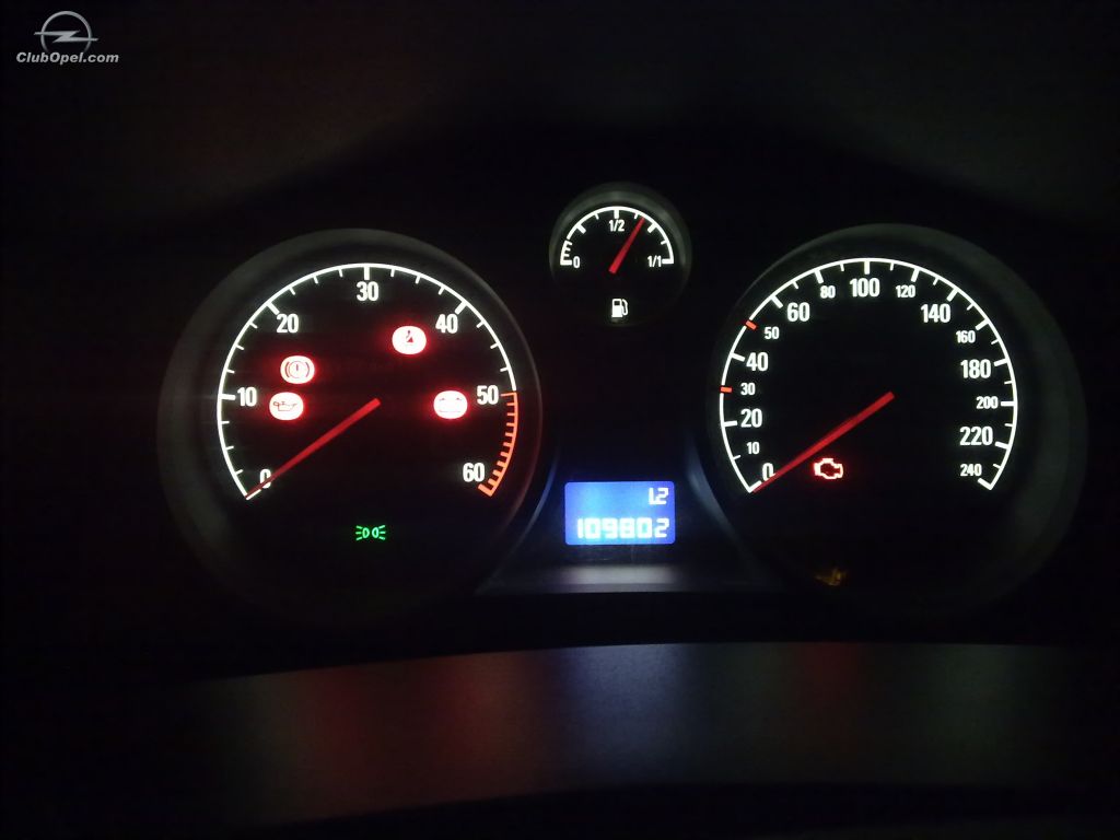

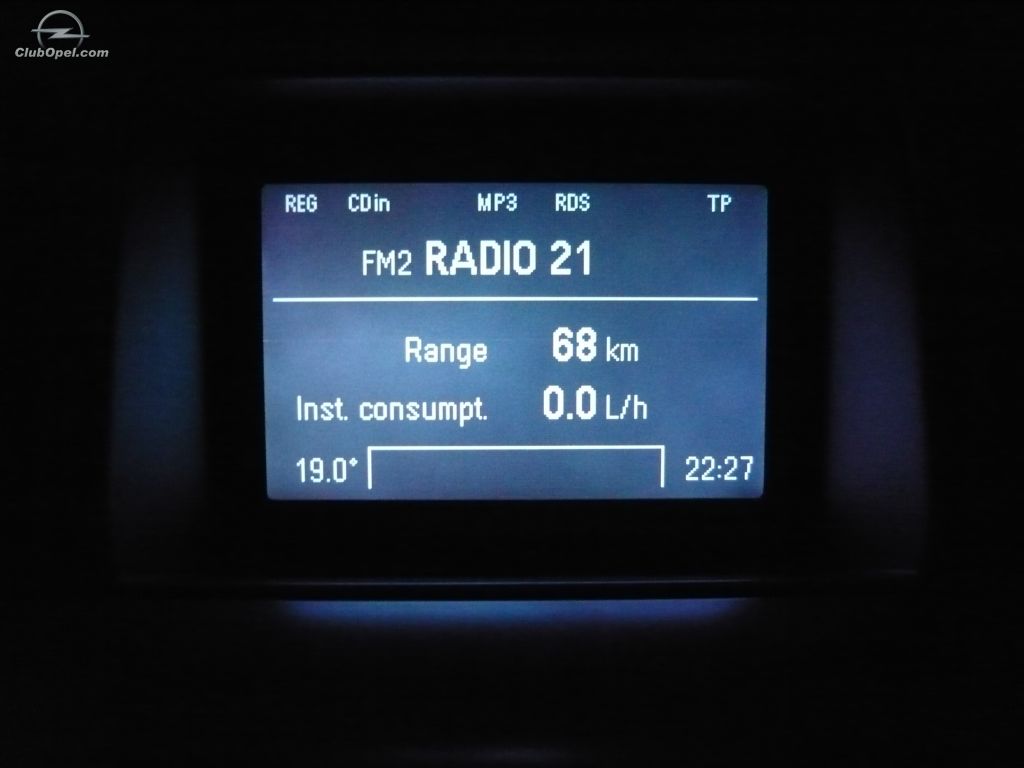

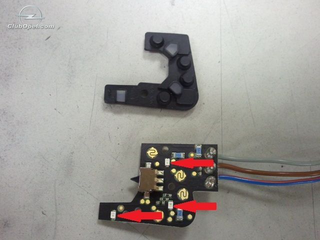

sebi4fc a scris:LA km din 4 pini 3 sunt - si 1 + ( lipesti doar pe + si pe 1 - celelalte 2 - le acoperi) poti lipi SMD cu 2 contacte cu 4 eu nu am gasit desi am cautat , la cele de la ceasuri orientate in sus le-am pus eu.

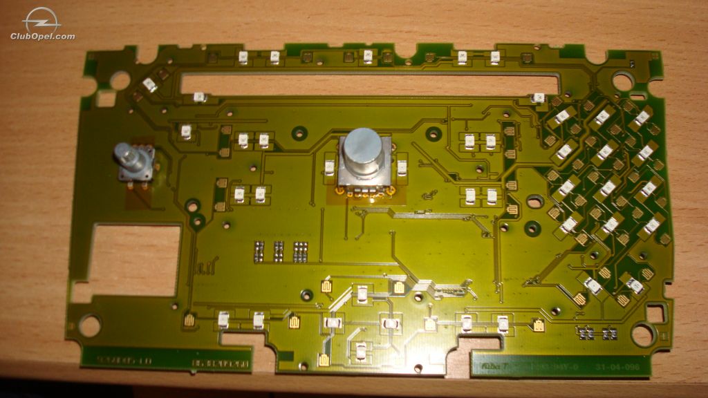

msv_64 a scris:
nu sunt leduri SMD 1206 pentru CD70 Navi.La navi Se folosesc leduri 805 SMD.
lucio85 a scris:
asta e tipul de leduri
http://www.bluecars.net/index.php?cPath=30_57
alexx1402 a scris:Imi spune si mie cineva ce tip de leduri se potrivesc pentru CD70 Navi?
alexx1402 a scris:Intr-adevar nu sunt leduri 1206, sunt leduri
Mini TopLed
1206 sunt cu 1mm mai mari si din cauza asta sunt ceva mai greu de lipit in locul celor originale. Pana la urma eu am pus 1206, m-am chinuit putin dar am reusit.
1206 se potrivesc la fix pentru CD30(mp3)
Mini TopLed

Noul rezumat
1. La usa soferului sunt 2 butoane de coborat geamurile(am electric doar fata), 2 butoane de blocat si deblocat usile, 2 butoane pentru oglinzi si joystickul de mutat oglinzile? 12 leduri smd
2. Bordul cu ceasurile cate leduri ? 18 leduri smd
4. Casetofonul, am CD30! cate leduri ? 40 leduri smd aici nu sunt sigur
5. Clima! Am clima si nu aer conditionat! cate leduri ? 12leduri smd
Total 136 leduri! La cd 30 nu sunt sigur si nici nu gasesc exact!
