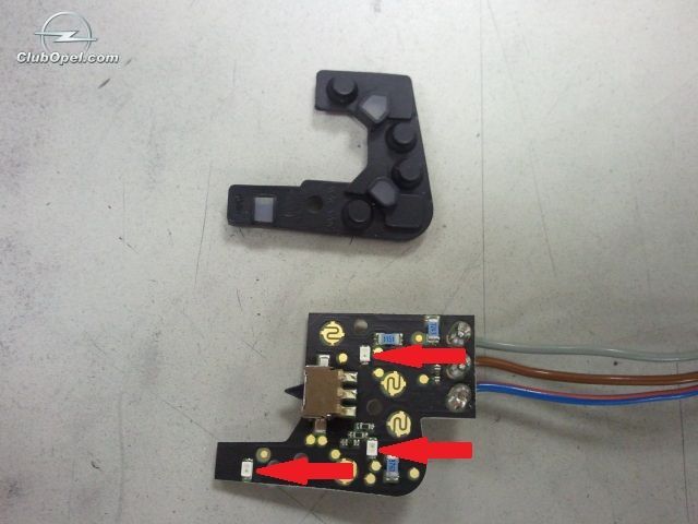

Cum se cheama ledul asta? Multumesc!

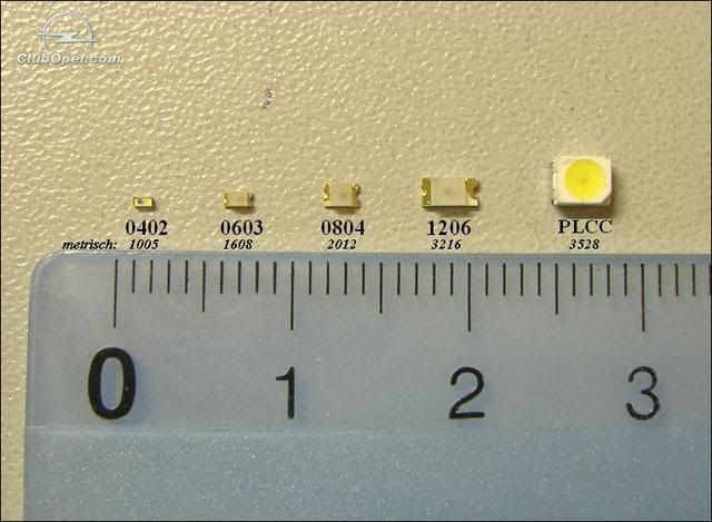

daca nu ma insel e un 1208

cauta smd 1206 sau 0805 vezi in datasheet daca dimensiunea corespunde cu ala de e lipit pe placuta

am din alea dar au o problema, lumineaza incet si stiu ca am vrut sa lipesc dar mi-a dat cu virgula!

nu ti se incadreaza ca dimensiune?
ala de pe lacuta ce lungime are ?
  • Ursu/\82
  • Mesaje scrise: 1,960
  • Masina: Vectra 2008 Z19DT
inca nu l-am dat jos sa-l masur dar stiu din expierenta anterioara ca sunt mici rau, gen led-uri la telefon!
  • lucio85
  • Mesaje scrise: 4,964
  • Locatie: Gorj
  • Masina: Astra 2010 a17dtr
cam astea sunt cele mai mici
