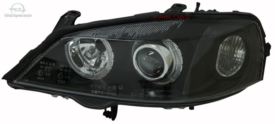

cangri a scris:Ciudat.Caci cele din poza au lupa deci implicit xenon.
Acuma ma gandesc ca astea sunt mai slabe calitativ si se topeste plasticul de la temperatura degajata de xenon.
Becul Xenon are temperatura de lucru foarte scazuta mult mai scazuta decat halogenul. Din acelasi motiv veti vedea daylight cu leduri numai pe faruri cu xenon si lupa implicit.
Problema cu lupa pe care nu este permis xenonul este ca nu este facuta sa concentreze lumina foarte puternica data de becul xenon cu alte cuvinte foarte proasta.
Acum cum toata lumea care nu se gandeste la participantii din trafic pune xenon pe far fara lupa, poate pune si pe cel cu lupa care nu este pentru xenon efectul este cam acelasi.

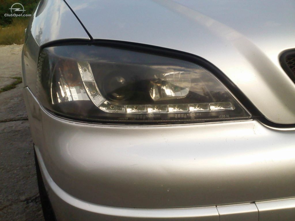

rabinupit a scris:De curand am luat niste faruri cu led de Autostyle.
pe spatele lor scrie XENON NOT ALLOWED. Pe alta masina am avut inainte angel-eyes pe care montasem xenon si n-am avut probleme
a avut cineva probleme cu faruri day-line pe care a pus ulterior instalatie xenon?
http://www.autostyle.nl/dl-opk33.html
Imi pare rau sa iti spun dar ai facut cea mai proasta afacere cu farurile astea.NU VA MAI CUMPARATI FARURI CU DAYLINE PENTRU ASTRA H CA NU BAT BINE DELOC, daca vreti luati-va faruri originale cu bixenon ca se pot monta si o sa vedeti bine.Eu le-am cumparat cand debea aparusera si le-am dat jos dupa 2 luni.
