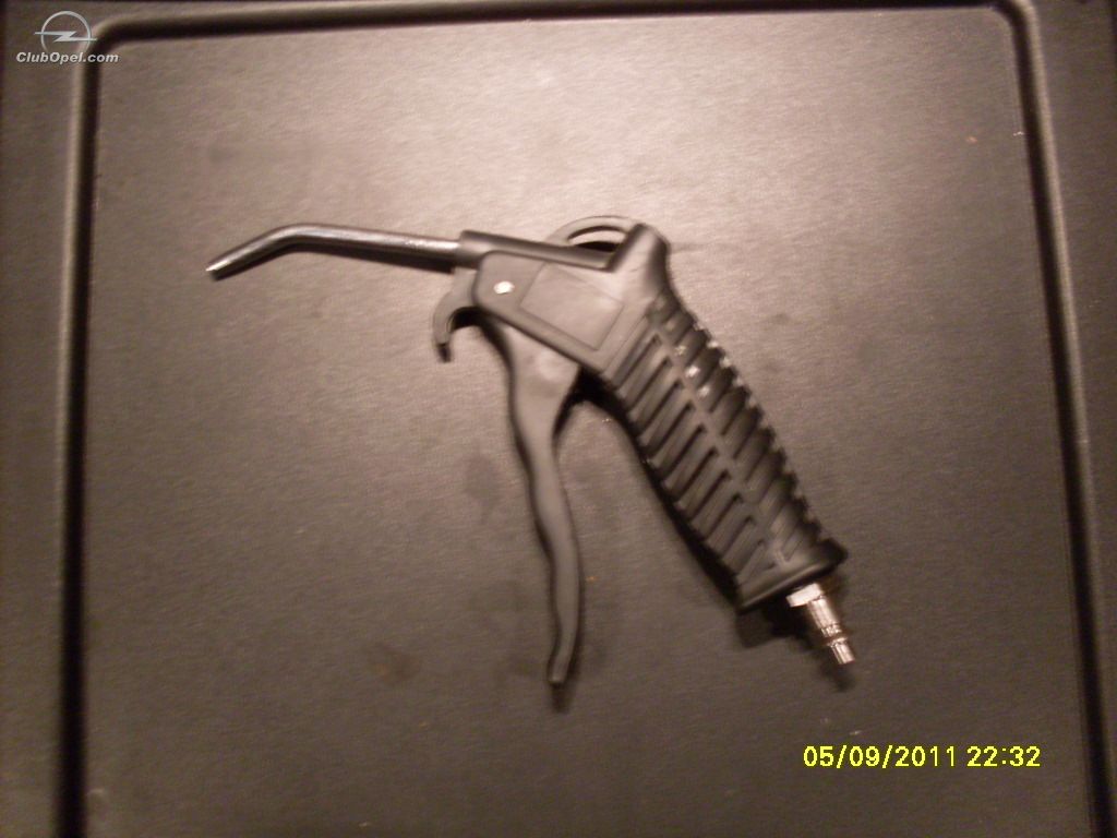

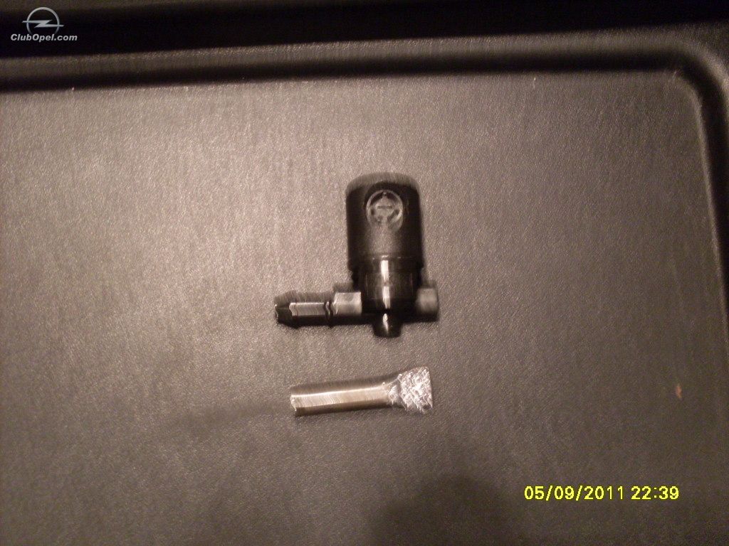

asa ca mi-am sacrificat pistolul de aer din dotare din care am taiat aproximativ 3 centimetri.
dimensiunea exterioara a tevii este de 6 mm iar gaura interioara are 4 mm.

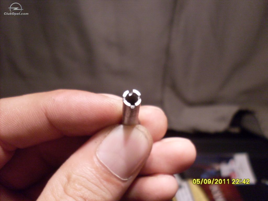

se taie o bucata de teava,(asta ramine la aprecierea fiecaruia lungimea ei)apoi bucata se fixeaza in menghina.capatul tevii se va cresta in forma de cruce cat mai pefecta cu o panza de bomfaier

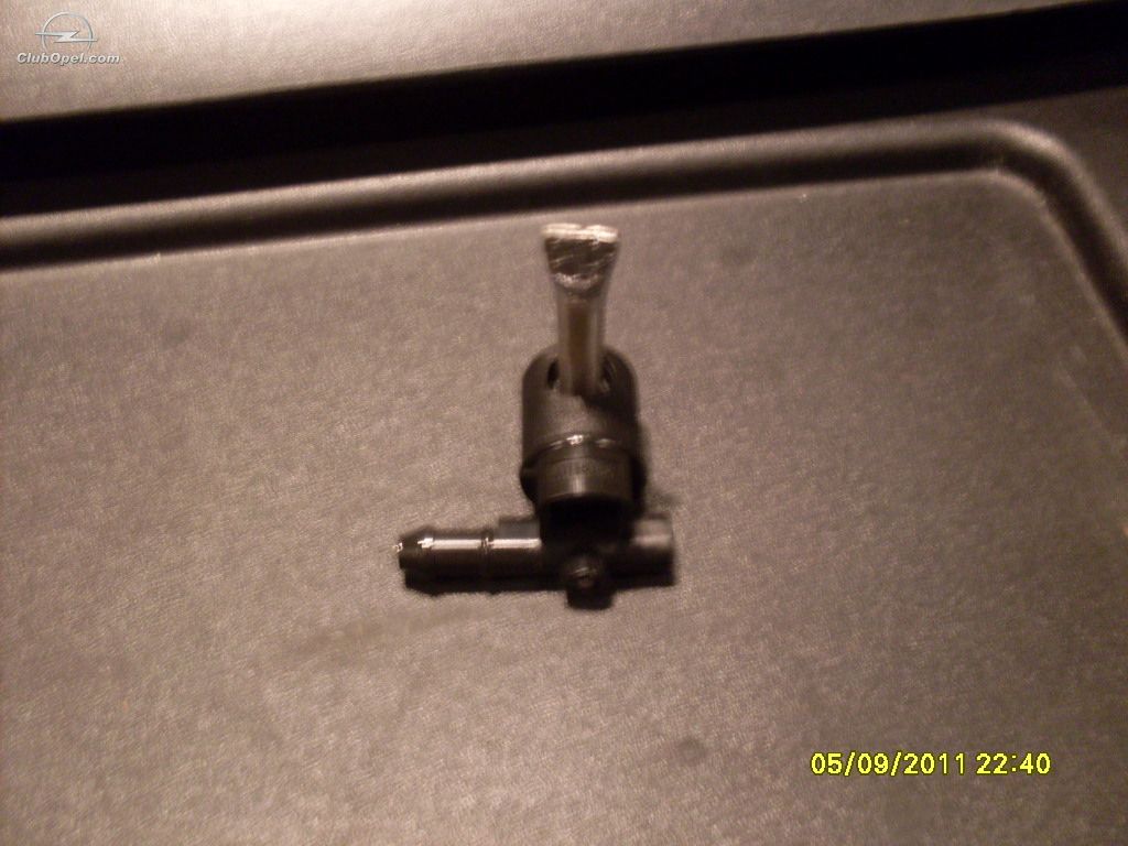

dupa ce a-ti procedat si cu aceasta se recomanda o mica ajustare a tevii pe parte exterioara pentru o mai buna patrundere lejera in diuza.
adincimea taieturii ar fi recomandat sa fie undeva la 2mm pentru reglajul nu numai circular dar si pentru o mai buna reglare a jetului sus sau jos.

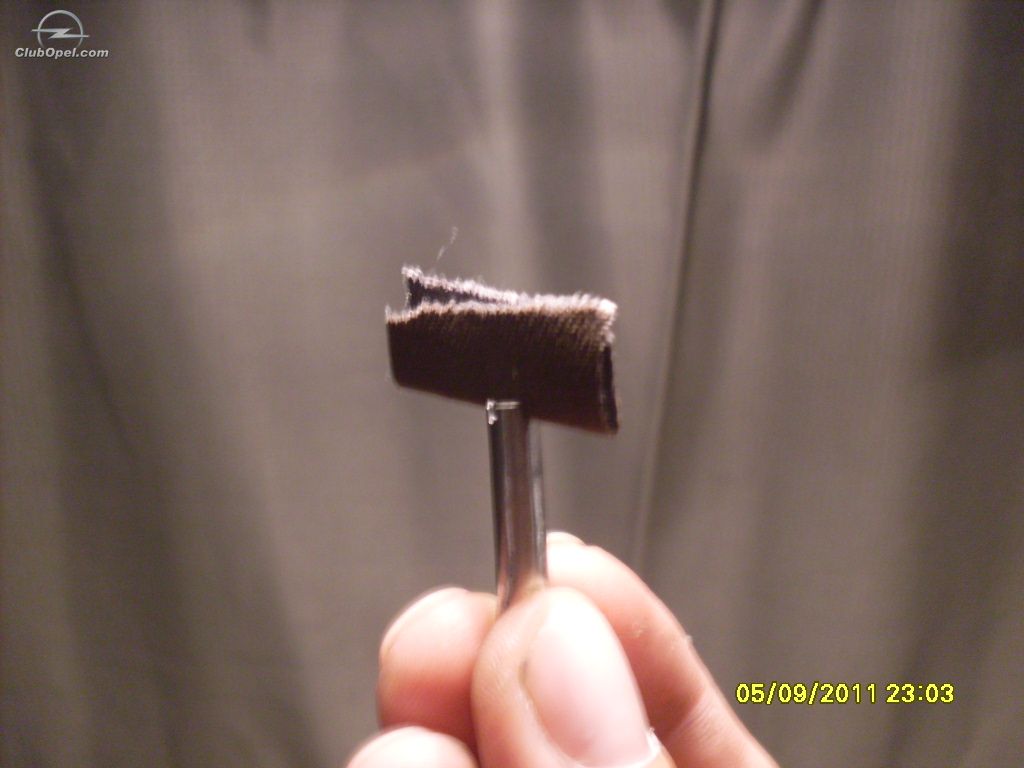

dupa aceasta operatiune se ia o bucatica de smirghel indoit in 2 cu care se mai ajusteaza taieturile cu bomfaierul deoarece acestea nu vor intra in partea de plastic a diuzei.
rezultatul?
ca sa va faceti si o idee cam asta ar fi marimea cheitei de reglaj.
durata medie de executie este de circa 15 minute si daca faceti taieturile si ajustarile bine va va iesi din prima.ca aspect a mea ar fi 7 din 10 iar ca si functionalitate 10 din 10.e perfecta.

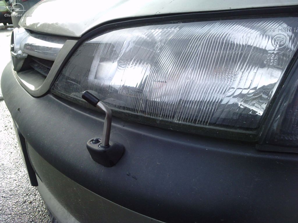

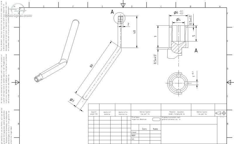

pentru cei interesati de cotele acestei chei de reglare duze, aveti mai jos o poza cu ele
uni colegi ca si @tonypsg au realizat aceasta cheita de reglaj din teava de la pistolul de aer, alti din diverse pixuri(plastic) care nu e asa de bun risti sa il rupi incercand sa reglezi duzele
eu unu mi-am facut aceasta cheita din teava de cupru de 6mm se gaseste la orice magazin de se ocupa cu instalatii Wink

lucio85 a scris:
Multumesc pentru schita.

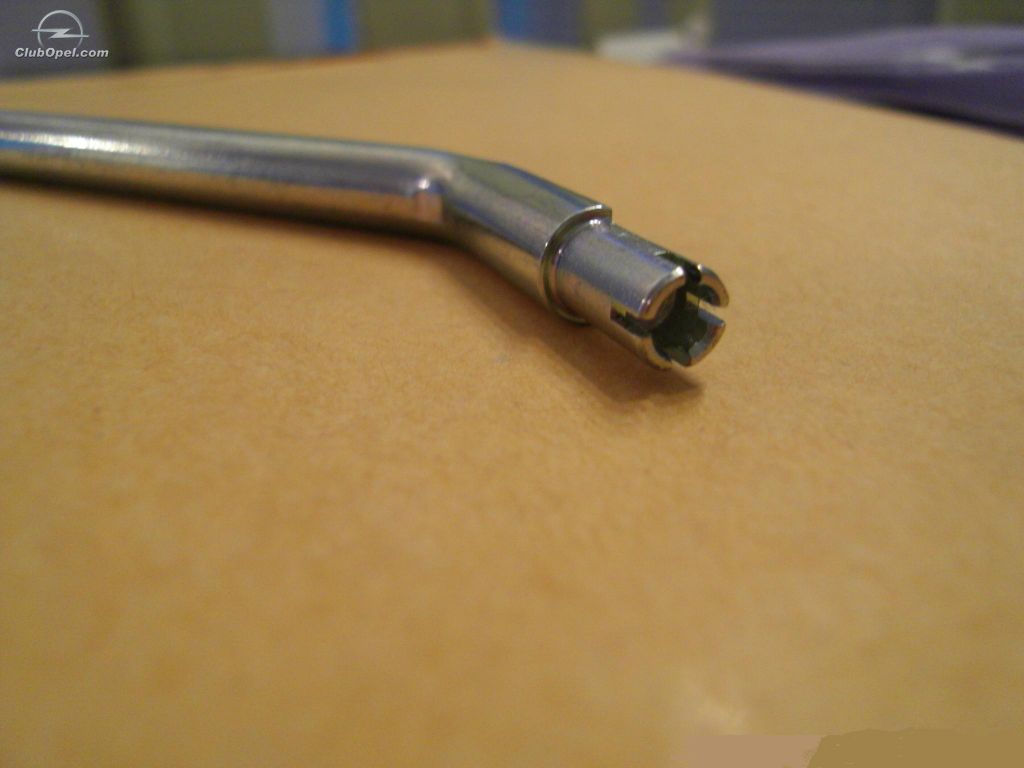

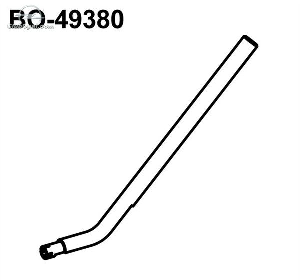

lucio85 a scris:
in a treia poza pusa de tine este chiar cheita originala sau?...
Si pe mine ma intereseaza acea cheie. Oare nu exista sa o poti comanda de la un magazin de piese auto care aduce piese pe original?

@mikyboy în poza a 3 este chiar cheia originala pe care o căutăm si eu dar nu am găsit-o decât într-un set Cu alte scule si prețul era destul de mare. @cuculica cum spuneam si mai sus la un.magazin de instalații sau de reparatii frigidere si instalații de aer condiționat găsești țeavă de cupru pe care nu trebuie să îi faci altceva decât să o crestezi în cruce. Pe prima poza ai si codul de produs căuta pe google si vezi de unde o poți comanda

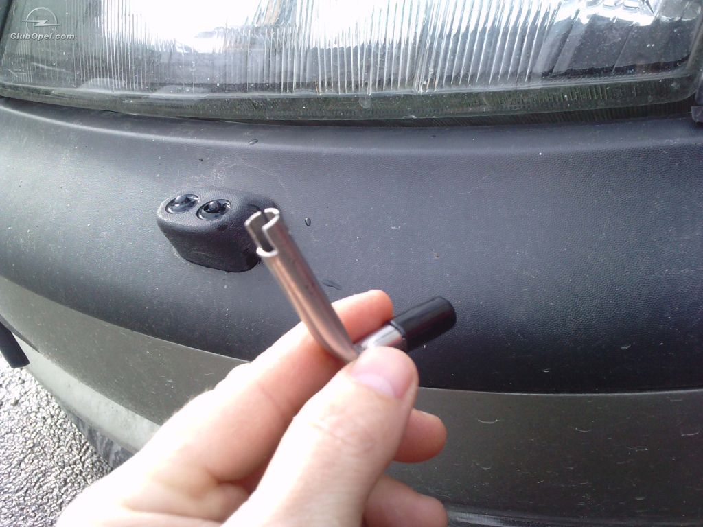

Nu cumva cheia "originala" e indoita pentru a putea stropi prin gaura...ca sa reglezi in timp ce stropeste?
