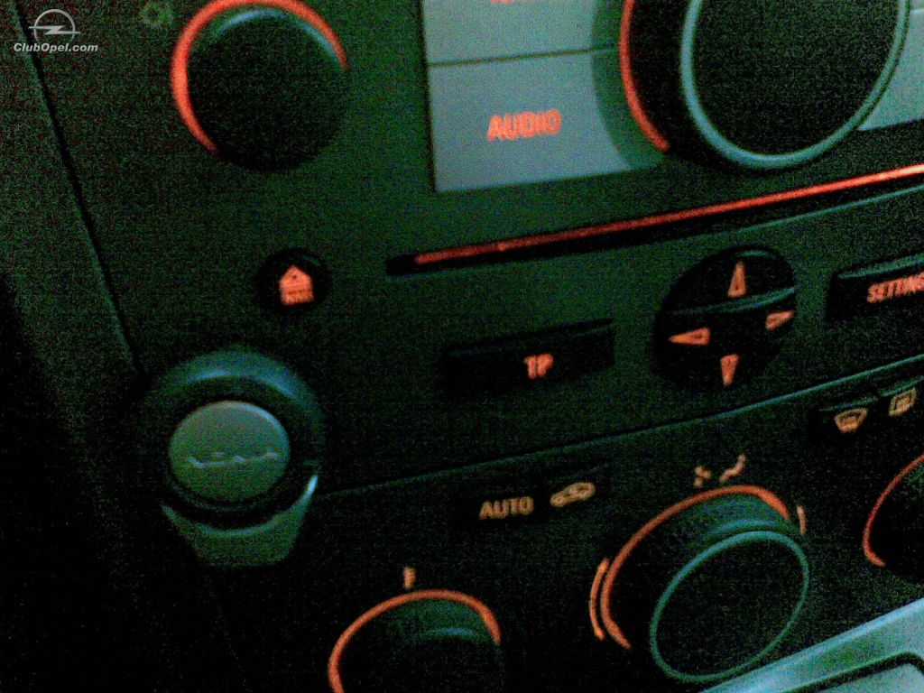

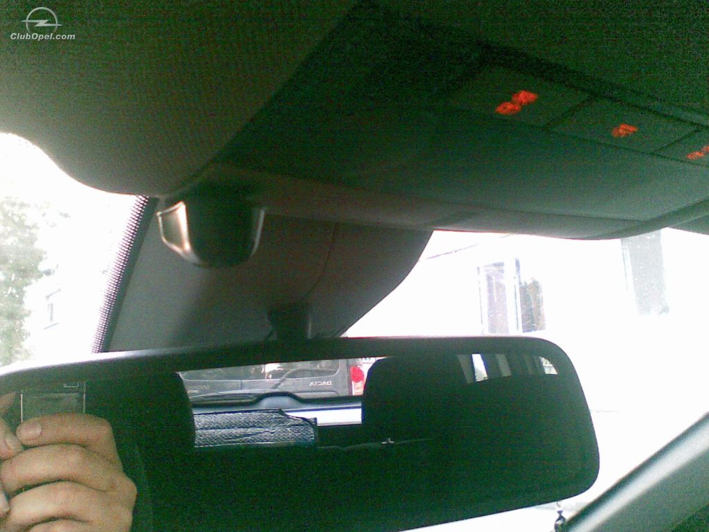

Deci, am CD 70 Navi si ecran GID si mai am si un kit bluetooth de telefon, mai mult ca sigur montat aftermarket, abia am luat masina si e adusa din Olanda asa ca nu stiu mai nimic despre trecutul ei, decat ce am putut sa observ din mers 😊

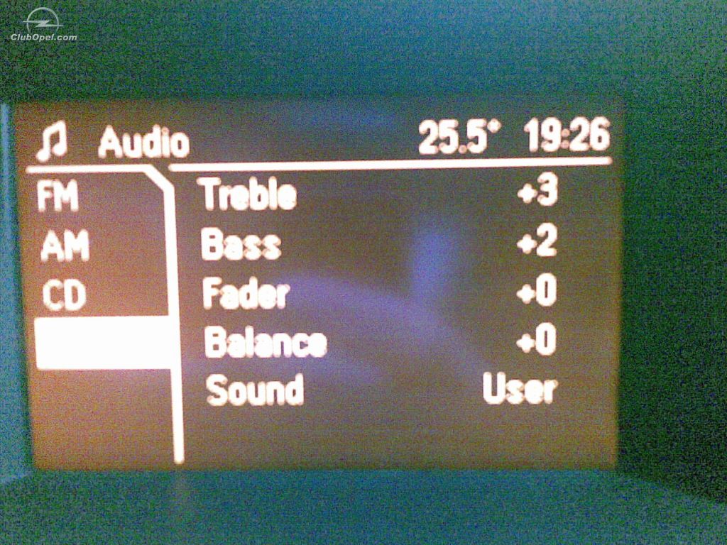

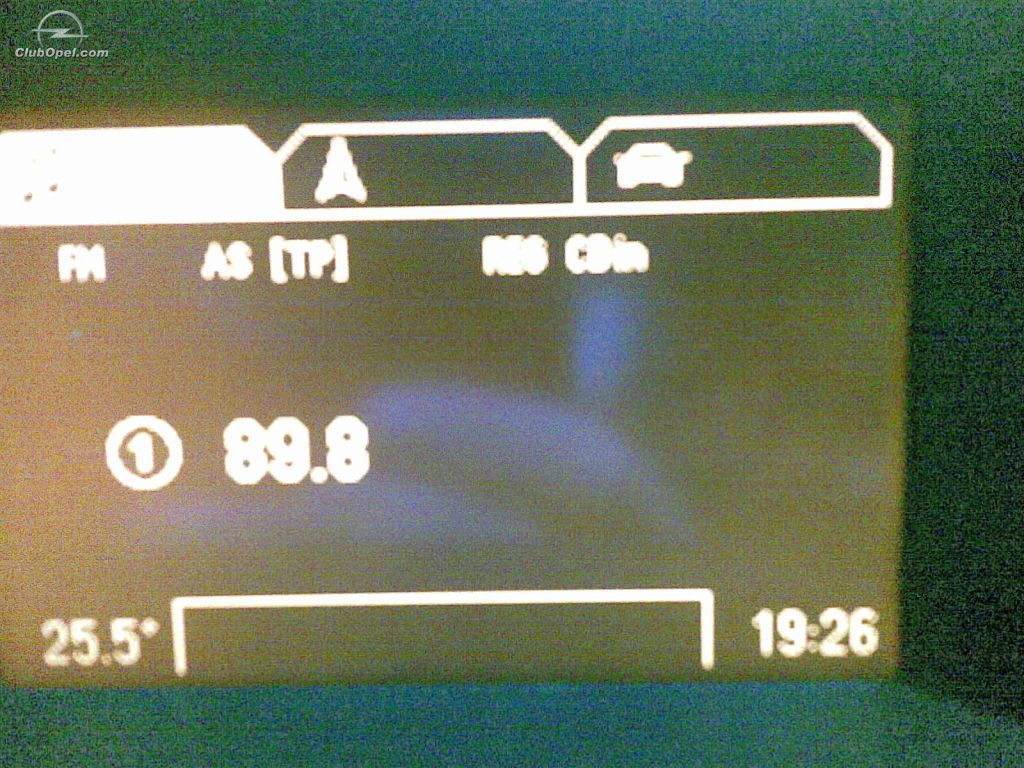

Ca sa va arat, am tipul asta de ecran si meniu , apoi asta este kit-ul de telefon si pe la meniul Sound, cand apas butonul respectiv, nu imi apare nimic de genul Aux In sau External In . Totusi dupa ce am imperecheat telefonul de cate ori pornesc motorul apare External In pe GID si pe telefon, care e tot Nokia, Conectat cu Nokia_xxx (nu mai stiu) si in mers cand primesc un tel sau initiez unul se opreste muzica apare External In si se aude super bine telefonul si daca sunt intr-o convorbire si opresc motorul nu se opreste convorbirea si GID-ul decat dupa ce inchid. Deci eu zic ca sunt legate si imperecheate cumva dar credeti ca pot face sa-mi apara si in meniu la GID?
Scuze pentru calitatea pozelor, le-am facut cu telefonul si era cam pe inserat!

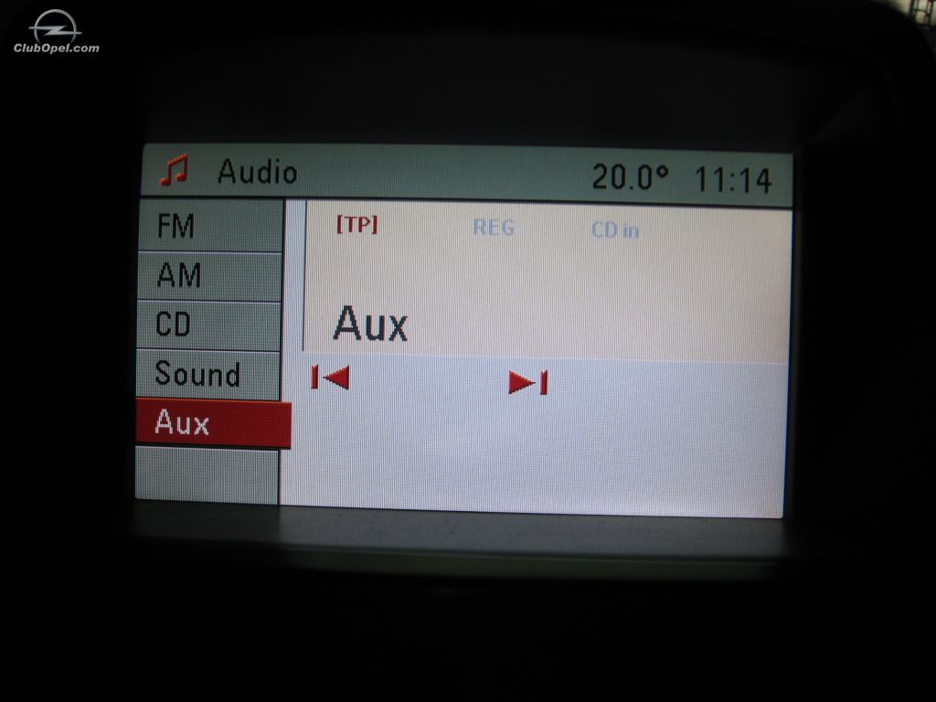

Nu in meniul "Sound" vezi Aux in sau External In..ci in meniul "Audio".
Apasa butonul "Audio" apoi cu butonul cel mare din mijloc, sau cu ajutorul butonului de pe volan mergi pe "Return" si acolo vei vedea: FM, CD.....etc, si chiar jos trebuie sa fie "aux in" sau in cazul tau "external in".
Conform pozelor este un modul aftermarket ( nu un UHP original )..de acea meniul nu apare pe display.

Multumesc @Edwin! Asa ma gandisem si eu despre modul, ca este aftermarket. Deci astea nu se pot pune in meniu, sa inteleg! Cat despre meniu, nu este cel din ultima poza postata de mine in primul post?

In meniul pentru vizualizarea Aux In sau External in se ajunge prin apasarea butonului "audio" si apoi "Return".
Arata asa ( eu am CID, dar pe GID este la fel..doar culorile difera )

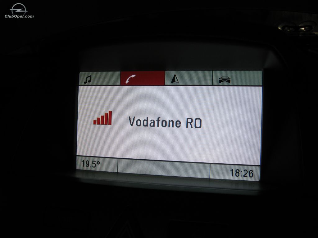

Meniul cu modulul de telefon (UHP) original arata asa:
