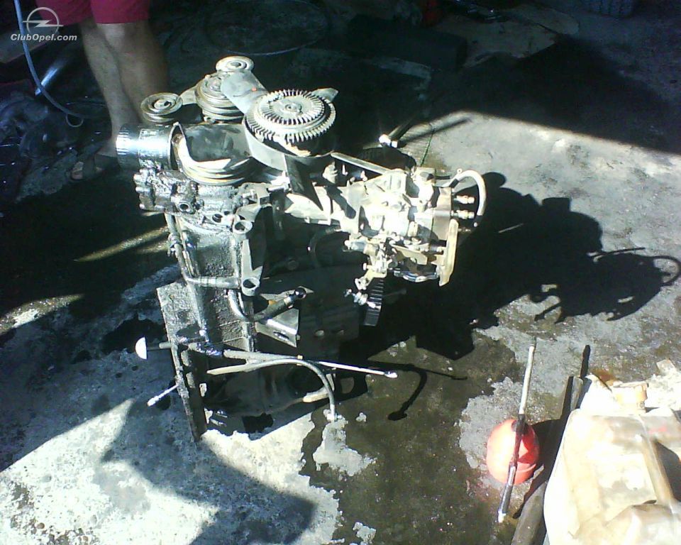

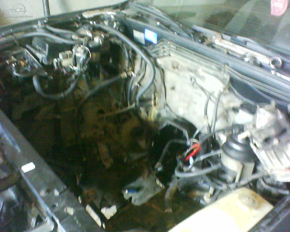

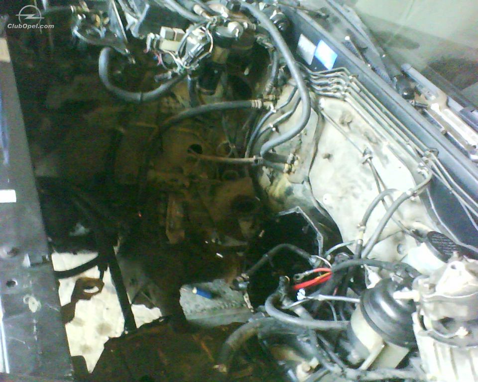

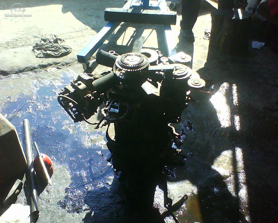

  • ALBERTO1996
  • Mesaje scrise: 208
  • Masina: Frontera 1993 2.3DTR
  • Cont inregistrat: 03 Feb 2011
ceva poze

am gasit arbore...de luni incepe asamblarea sa speram,acum e facut bucati

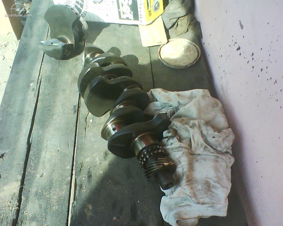

  • ALBERTO1996
multumesc!o poza cu arborele Exclamation

Pfoaa... imi da emotii cand vad arborele asa...

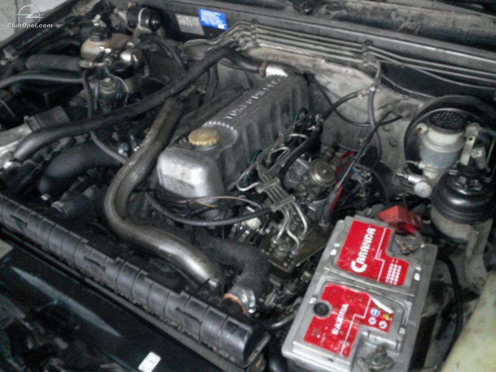

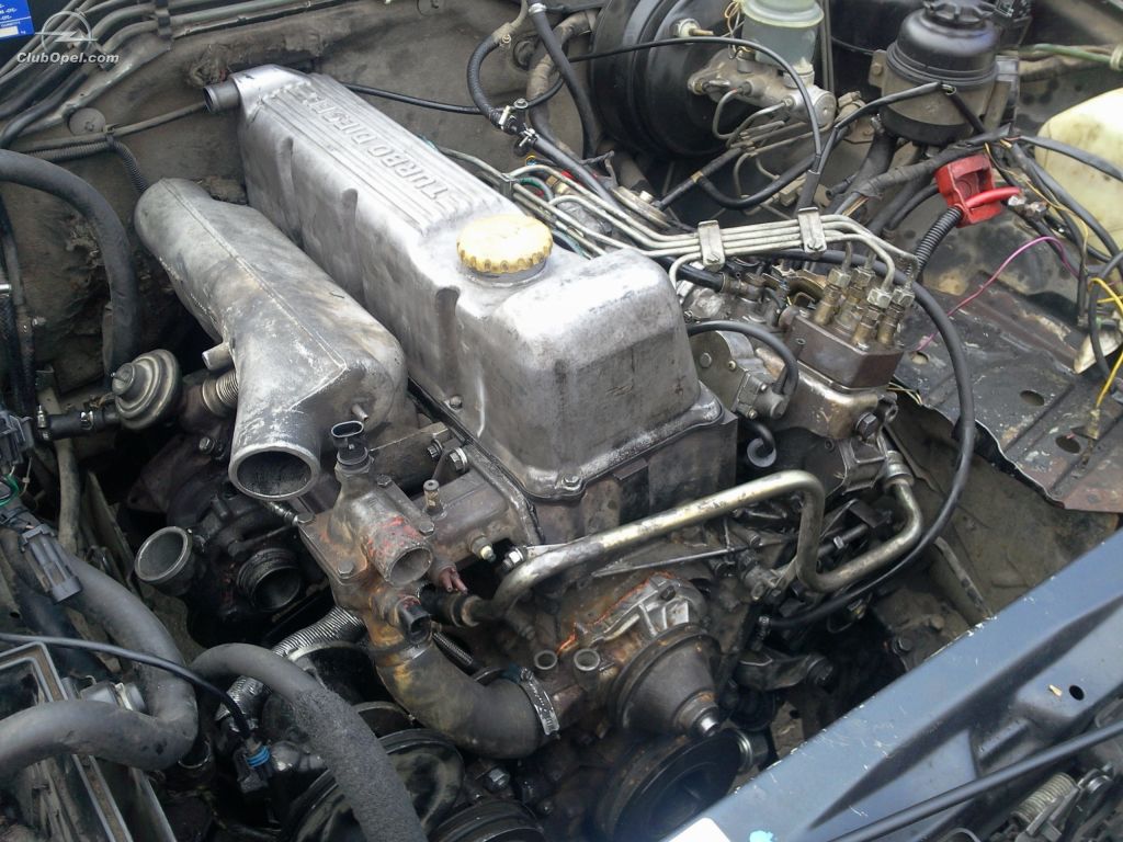

  • ALBERTO1996
si e aproape gata!
