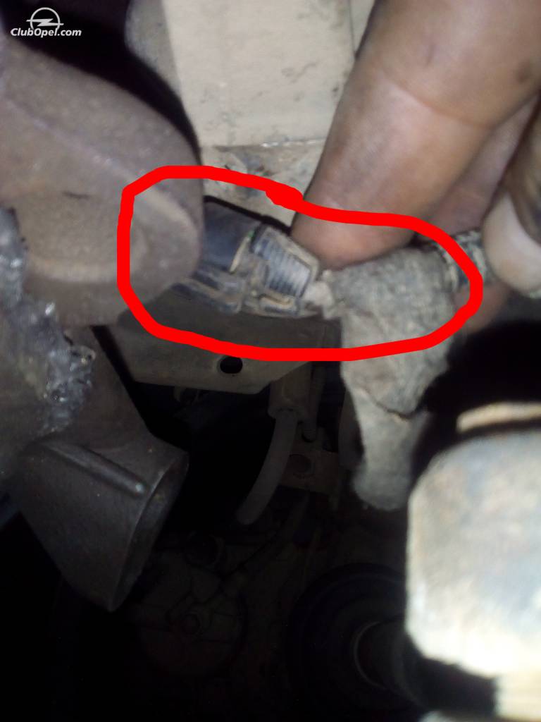

Imi pornesc termocuplele cand pornesc motorul, nu imi arata apa in bord, am gasit un senzor cu un singur pin care indica manometrul.

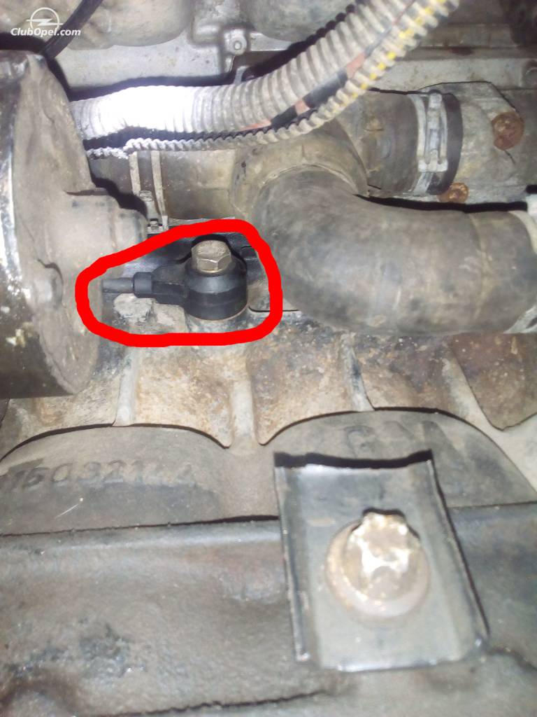

La prima poza une am degetele este un bulb cu un singur pin, iar la al doilea nu stiu ce este, lucreaza tot cu apa?

Din poza 1 nu pricep mare lucru...
În poza 2 pare sã fie un knock-sensor(de detonație) nefuncțional ptr cã pare cã are firul retezat.

Eu incerc sa inteleg dorinta de a-ti rezolva singur problemele,dar cred ca nu te-ai gindit si la pagubele ce ti le poti cauza,din necunoastere... Senzorul de temperatura motor are 2 fire(albastru si maro),senzorul trimite semnalul la ECM,care la rindul lui il trimite la calculatorul racirii motorului,acesta comanda pornirea electroventilatoarelor... Poza 2,senzor detonatie anulat,iar cine a facut acest lucru nu stie rolul functional al componentei...
