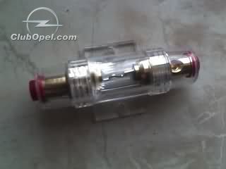

Mi sa... desprins un capat de la siguranta existenta pe masina, probabil din cauza caldurii de sub capota, ca acolo am siguranta.
Ea nu s-a ars, s-a desprins un capat si nu stiam de ce nu se aude nimic.
M-am uitat pe ea si nu scrie absolut nimic. De cat e? am citit pe aici pe acolo si din cate vad ele pot fi de la 40 la 100A.
Asa arata soclul de pe cablul de alimentare de la borna la statie :CLICK IMAGINE
Sub-ul e de 350w reali un Soundstream.
Statia e de 2000w in 4 canale. (cred)

Eu am o statie de 500 w si un woofer de 300 si mi-am pus siguranta de 80 parca sau ceva pe acolo.

60 a merge fara probleme....

eu stiam ca e ceva gen 10A.
totusi nu ai mii de wati, iar o siguranta de 10A ar putea duce 120W, mult mai mult decat cer statiile normale. eu zic sa cauti sa pui una cat mai mica, caci altfel risti sa arzi statia inainte sa se arda siguranta...
e cumva siguranta auto, caci alea sunt colorate in functie de valoarea lor.

asa arata siguranta cu si fara soclu si e de 60A. Am gasit de cumparat, a mea nu era arsa, ci s-a dezlipit un capat de la caldura si trepidatii (o am sub capota siguranta)
