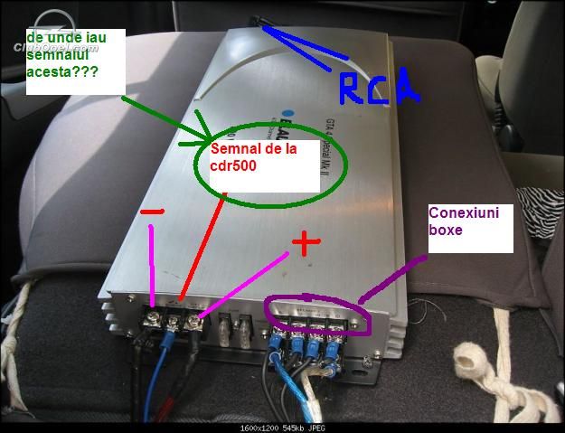

De unde pot sa culeg semnal pt amplificator?la montare am nevoie de hi-low adaptor pt rca e ok,dar mai trebuie sa trag un fir de semnal la amplificator la cdr500 {cred ca este pt a porni amplificatorul atunci cand pornesti radiocd sa nu functioneze mereu ca ramai fara baterie}

Poti sa iei + direct de la baterie, il treci prin interiorul masinii si pui un buton ca sa pornesti amplificatorul cand vrei

e si aia o solutie dar c-am neeleganta...

nu o fi eleganta dar e buna,la fel am facut si eu +un led care scoate ochii cand cobor din masina si imi aduce aminte sa opresc alimentarea daca vreau sa mai pornesc a 2 a zi [am patito] iar butonasul l-am bagat sub frana de mana micut ,rotund diam 1,5cm

Pana la urma am luat semnalul de la antena (cdr 500) are semnal pt masini cu antena electrica si porneste se opreste statia automat.Numai bine.
