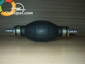

Intervin si aici ca am mai scris si pe alte subiecte.Azi am cumparat o pompa de mana amorsare motorina [din cauciuc] are si supapa de sens ,39ron si am intercalato intre iesirea filtrului de motorina si pompa de injectie [am taiat furtunul] ptr. ca am avut probleme la pornire dadeam cam 10 sec. la automat......dar am descoperit ca la oprire motor si imediat desfacut capota auzeam un fasait la filtru de motorina, pe care lam scimbat cu 2 zile in urma...am strans surubul mai tare de aerisire filtru.......am lasat masina pana acum 2 ore si iam dat o pornire ..........EVRICA o ia cam in 1 sec. la pornire.Deci nu imi mai trebuie pompa de amorsare manuala,poate scot afara tot furtunul cu pompa de amorsare si cumpar furtun direct de la filtru la pompa de injectie....sper sa avute,,,,,,,cu stima Pali.

Salut. Eu am montat pe furtunul pe care intra motorina in filtru o gogoasa de amorsare ca la renault

Salutari eu am montat o gogoasa de amorsare ca la logan amorsez inainte sa dau la automat.
