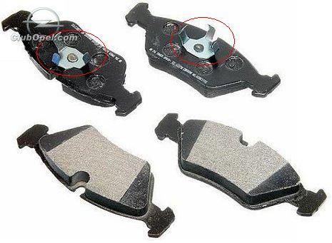

ai verificat daca ai siguranta in cruce la placutele de frana pe spate? si daca e buna, daca tine tensionate placutele..
asta daca ai discuri pe spate 😊 ca nu ai precizat. succes

Verifica si placutele de frana, poate s-au desprins de lamelele metalice. Atasez o poza sa pt a fi mai explicit.
Eu asta am patit, asta am gasit, asta am remediat 😊 Sper sa-ti fie de folos.

traftir a scris:ai verificat daca ai siguranta in cruce la placutele de frana pe spate?
Si eu spun ca placutele de frana spate sunt cele cu problema,scot un zgomot de tabla la gropi de te scoate din sarite si imi era si jena daca treceam pe langa oameni si incepea sa scoata acele zgomote. La mine era desprins ferodoul de pe placa de metal, de cand le-am schimbat nu s-au mai auzit acele ,,table'' .

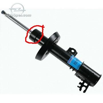

hai sa-ti spun eu ce este: acum 3 saptamani mi s-a rupt un arc pe fata....in fine, am mers asa cu el vreo sapt. jumate si apoi l-am inlocuit. TOATE BUNE SI FRUMOASE. vin duminica de la peste si la fel ca la tine,aud un zornait pe stanga fata. am dat roata jos, m-am uitat la etrier, placute, bineinteles ca toate stau prea bine. surpriza a fost cand ma uit la telescop se desprinsese tabla de sus si aia facea urat. am strans-o cu un mox si toate bune si frumoase pana acum
