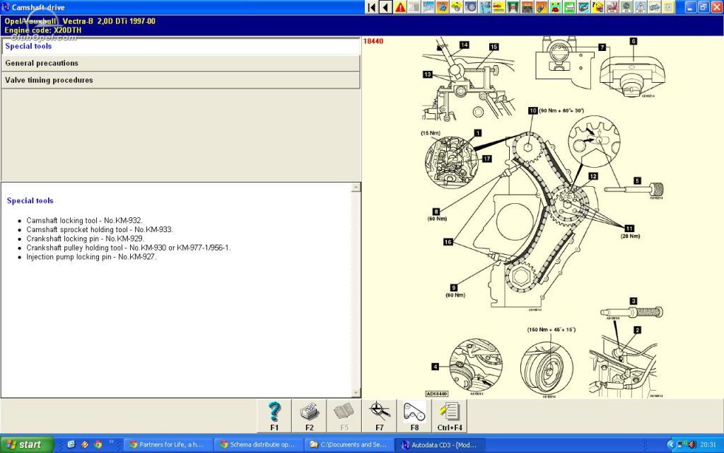

salutare! ai rezolvat pana la urma? din schema lui lucyus97 nu se intelege mare lucru(treaba cu boltul trebuie facuta inainte de demontare, iar pe axa cu came este un semn X care trebuie aliniat intr-un anumit mod), in manualul etzold(care nu este complet) apare o schema mai detaliata, oricum nu este chiar asa de greu de pus la loc.
