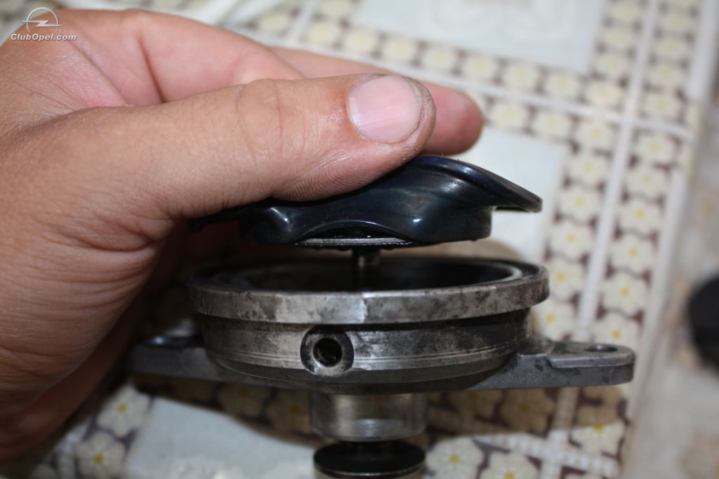

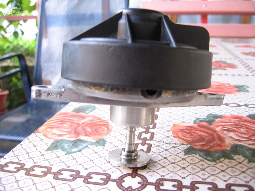

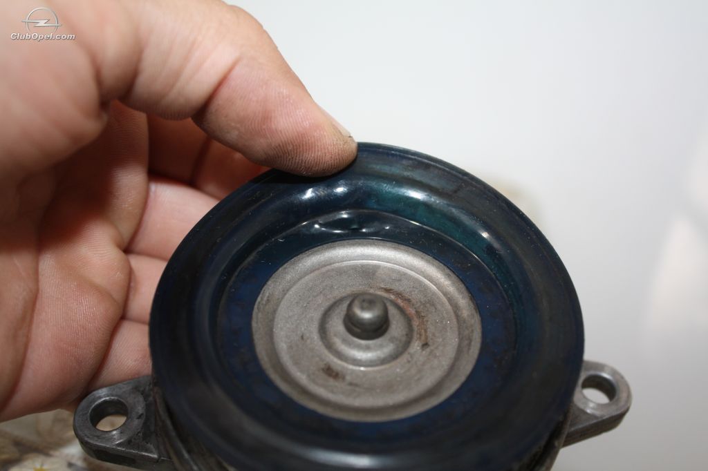

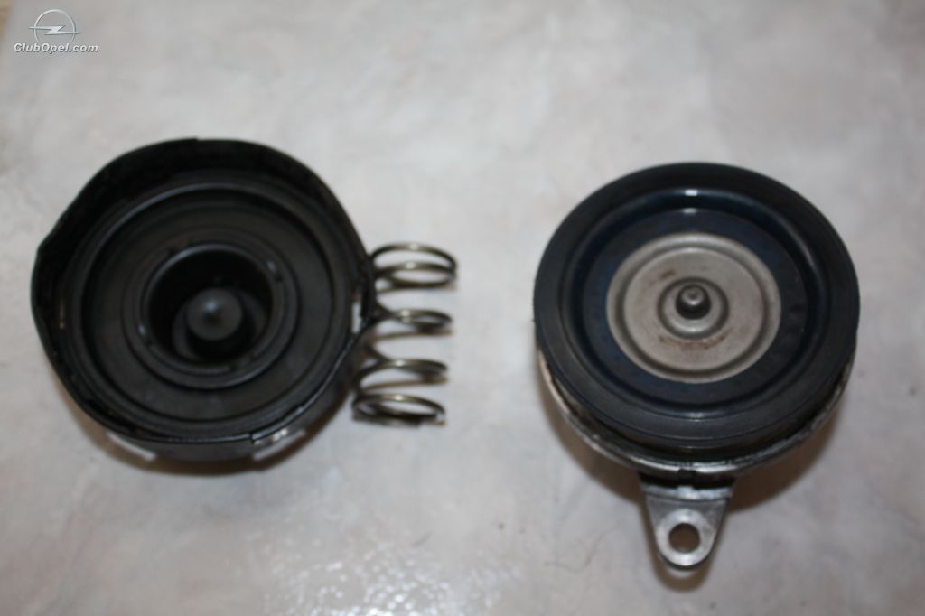

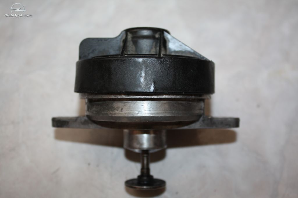

revin cu cateva poze si va cer iarasi ajutorul : dati-mi un sfat cu ce pot lipi garnitura din valva egr(din poza) repet am luato nefunctionala si azi cand am desfacuto am obs. de ce nu se depresuriza . am adaugat mai multe poza pt cei care vor sa-si desfaca valva in caz de problema . apropo pot baga la tutoriale aceste poza si altele pt a ajuta pe cineva cum sa-si desfaca valva egr??? astept raspuns cu ce pot lipi acea garnitura din cauciuc "fin"

Cu silicon.
  • raiko
  • Mesaje scrise: 122
  • Masina: Astra 2002
  • Cont inregistrat: 15 Aug 2011
am un silicon si la asta ma gandeam si eu ca asta e singura solutie care nu topeste cauciucul la lipire
  • raku21
  • Mesaje scrise: 520
  • Masina: Astra 2000 Y20DTH
  • Cont inregistrat: 30 Mar 2008
Atunci spor la treaba 😊 si multi km.
