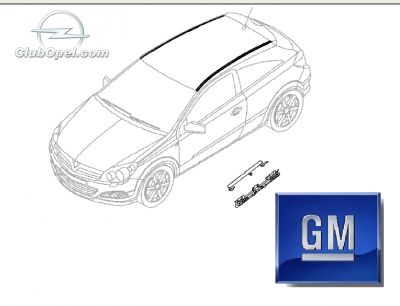

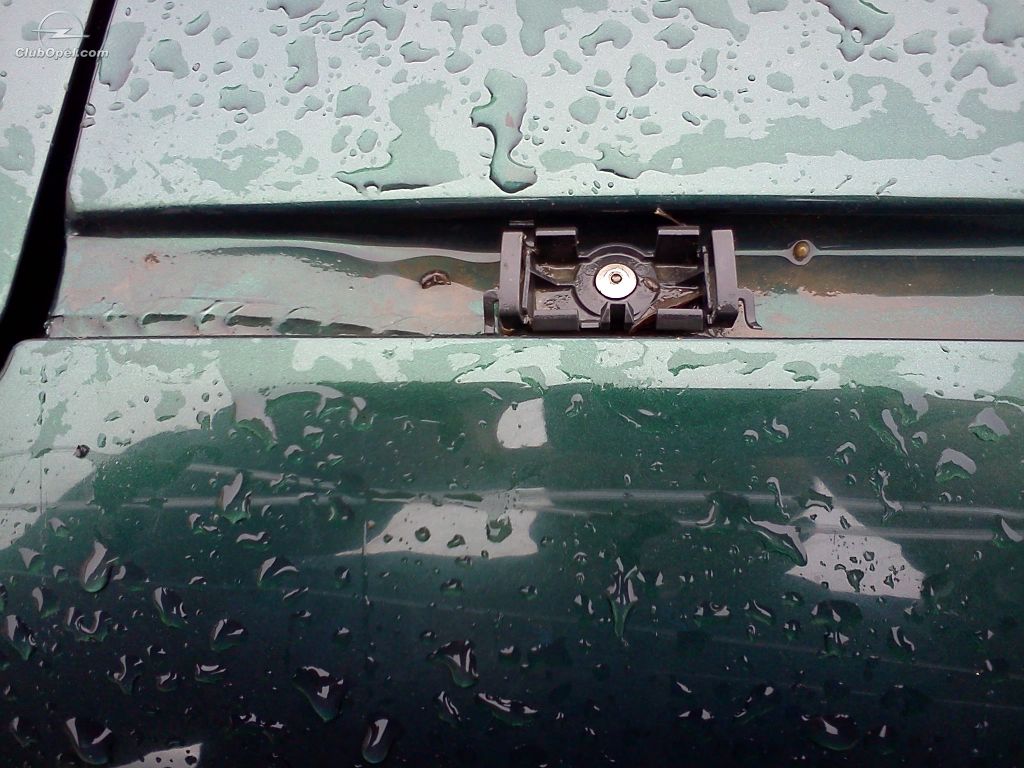

Odata cu cumpararea/folosirea unei cutii portbagaj am reusit sa imi rup toate cele 4 capace ce acopera suruburile de montare al barelor de portbagaj.
Desi nu sunt ieftine, mi-am cumparat inlocuitor pentru ele, dar nu au venit cu instructiuni de montare.
Am cautat in manualul de service, pe care il am prin amabilitatea unui coleg de club, dar nu am gasit nimic despre asta.
Asa ca ii rog pe cei care stiu, sau care stiu unde sa caute sa ma ajute cu o schita/idee, etc.
Atasez o poza ca sa fie clar despre ce vorbesc:
Multam!

si eu am aceeasi problema si am citit pe un forum ca trebuie scoase sinele de pe plafon prin tragere inspre parbriz dupa care nu e ar fi prea greu sa se monteze acele capace,e doar ce am citit ,nu am incercat asa ceva

So, nu merge prin tragere spre parbriz din cauza cauza piulitei din plafon ce e mai inalta decat marginea inferioara a suportului de capac.
Chiar nimeni nu a schimbat asa ceva?
L.E.
Multumesc respected, inteleg ce vrei sa spui.
O sa incerc si eu pentru ca pare a fi solutia: Cand trag usor de ele, se poate vedea ca tine in vreo doua locuri [in plus fata de zona cu capacele]. M-am uitat atent in zonele in care tinea si se pot observa niste lamele de plastic ce se fixeaza pe partea dinspre plafon.

Salut. Si eu am aceeasi problema. Am 2 de schimb, dar nu am apucat nici macar acum sa le schimb. Totusi am incercat o data si am incercat sa scot sina de pe plafon apasant pe partea dinspre plafon si tragand in sus partea dinspre geamul portierei. Sper ca s-a inteles. Daca nu, diseara mai incerc sa scot o data + fac un mic desen.

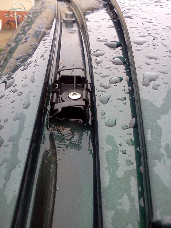

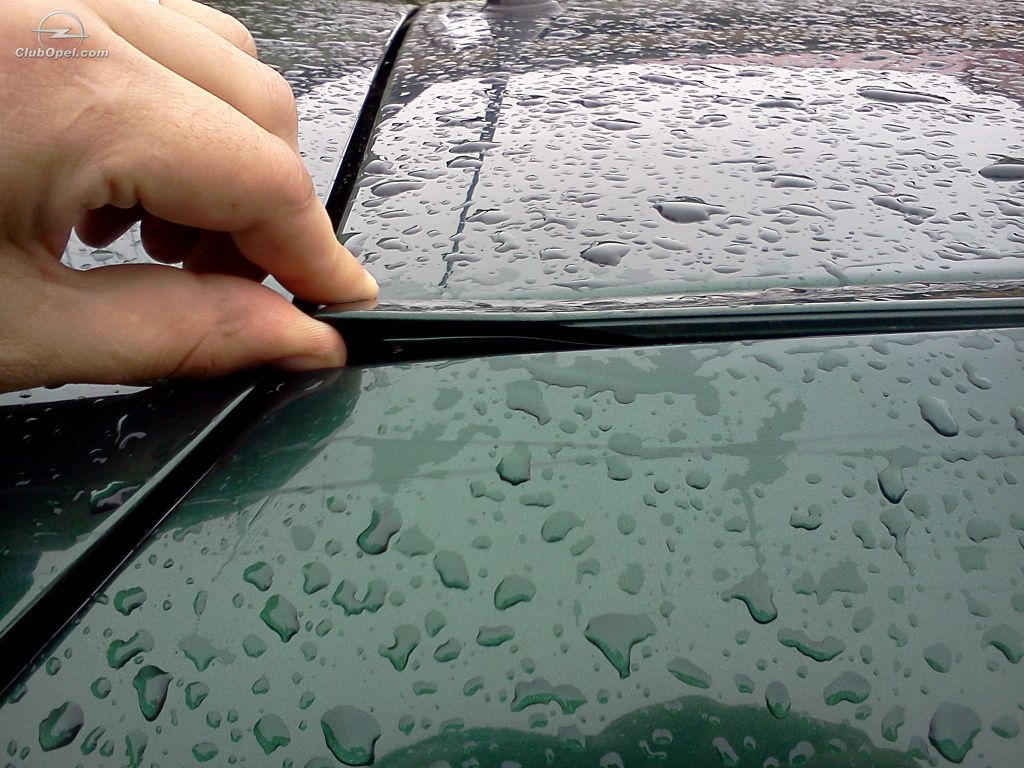

Se porneste din partea din spate. Dupa cum se vede si in poza marginea este subtiata si poate fi ridicata mai usor:
Odata ridicata marginea se trage usor pentru a o desprinde de pe cele 4 suporturi ce sunt fixate pe plafon prin nituri:
Corpul capacului ce trebuie inlocuit este prins de sina prin clipsare, deci la demontare se va folosi o surubelnita pentru eliberare.
Nu o sa fac schimbul azi din cauza vremii plus ca mai trebuie sa mai vopsesc capacele noi.
O sa revin cu poze mai clare cand o sa le montez.
Multumesc colegului respected pentru sfaturi!

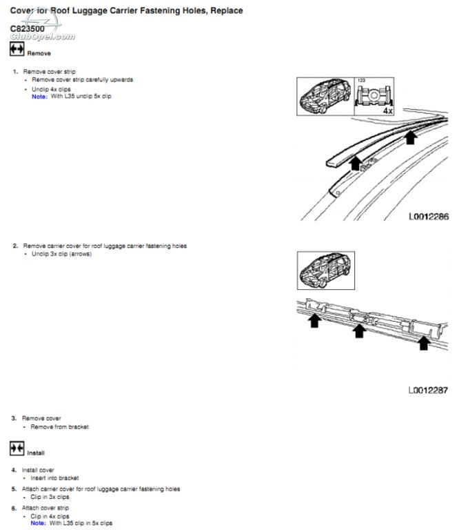

Am gasit si instructiunile de demontare/montare!
Schimbare usoara!

Vrei sa demontezi capacele ca sa nu le rupi, sa le pui la pastrare? In cazul asta demontezi sinele cu totul si apoi demontezi capacele. Vezi Fig 2 de la pozele puse de mine.
Sau vrei doar sa montezi bare transversale, caz in care nu e nevoie sa demontezi capacele ci doar sa le ridici cu grija. Oricum nu vor mai rezista nici cele doua ramase mult timp, la mine, masina tot din 2005, plasticul din care sunt facute era copt de soare si foarte casant.

scoate sinele si dupa aia ai sa vezi ca pe sine sunt montate pe sine ansamble ce contin si capacele de plastic,acel plastic e intradevar foarte casant eu avem lipsa acele capace si am luat de la dezmembrari.bineinteles stiau despre ce e vb cei de la dezmemrari si nu s-au incumetat sa le scoata mi-au trimis sinele complete,desi platisem doar capace,le-am demontat eu,bineinteles le-am rupt pe toate,le-am lipit cu nush ce adeziv dupa cere le-am lipit si de ansamblu care vine montat pe sina transversala si tin fara probleme,nici nu mai spun la spa latorie sa nu dea cu jetul in ele ca aia e moartea lor,deci chiar daca se rup se pot lili si folosi pe viitor cand te decizi sa le pui la loc,fiind si lipite de ansamblu nu mai au cum sa zboare la spalatorie sau mai stiu eu unde

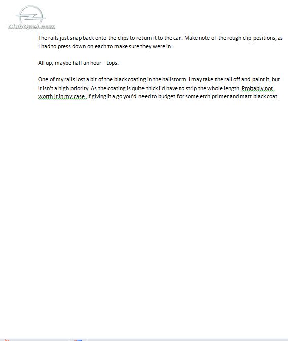

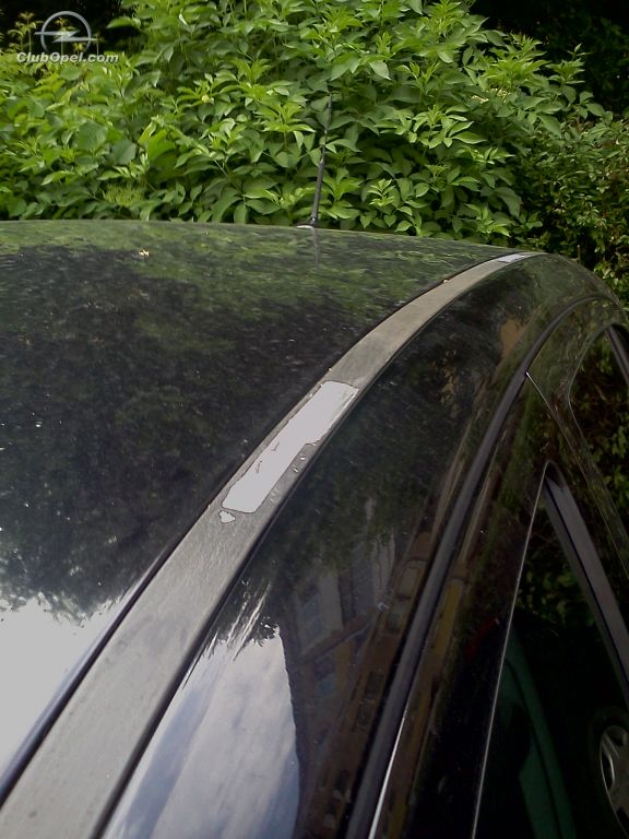

Am observat ca multi au aceeasi problema ca si cea avuta de mine, drept urmare am sa postez ce am gasit pe un site din Anglia. Mentionez ca in felul in care persoana respectiva a reusit sa demonteze sinele, am reusit si eu. Totul a durat vreo 10 minute, cu tot cu spalarea spatiului gol ramas dupa demontare. Spor!
